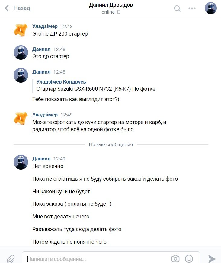

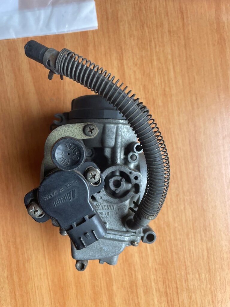

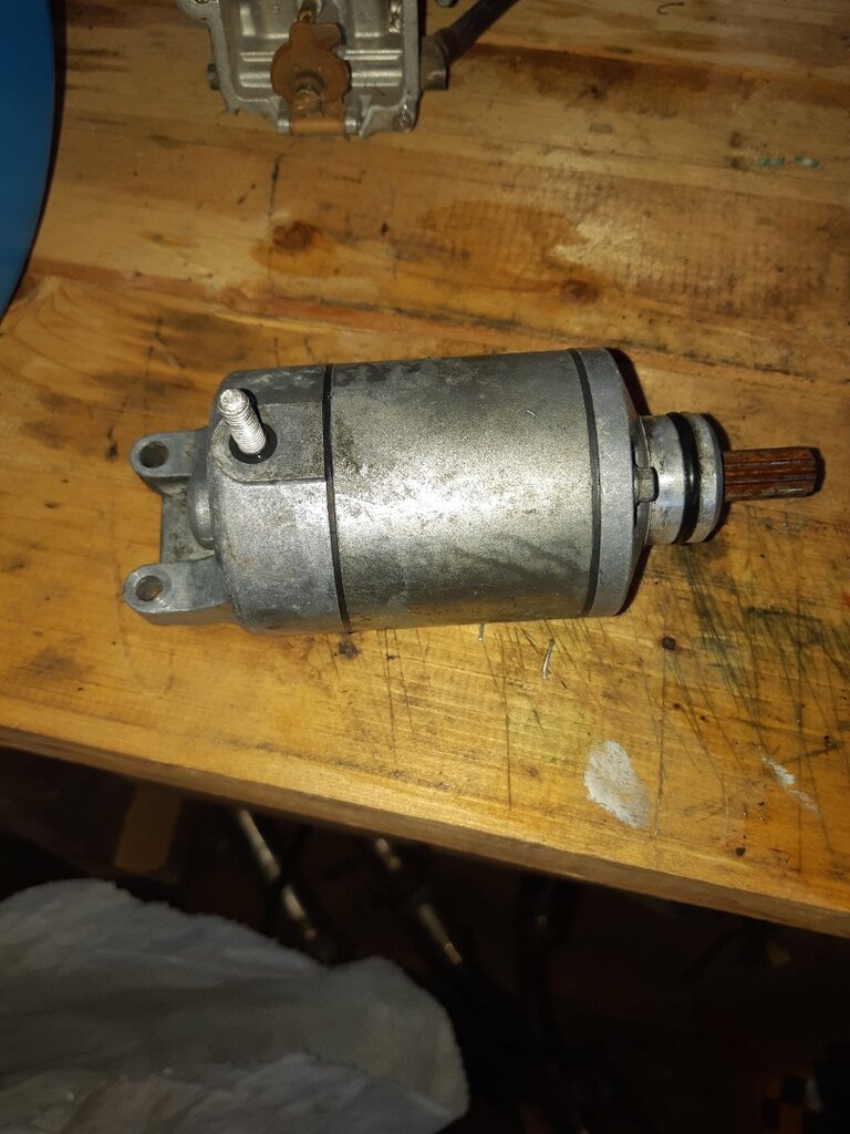

- - rotarru   Смотрю, люди тему поглядывают. Подскажите цену кон...   19.10.2022, 12:56
- - Doctorfrolov   стартер почти у всех сузук (и не только у них) - m...   19.10.2022, 13:14
|- - rotarru   Цитата(Doctorfrolov @ 19.10.2022, 10:14) ...   19.10.2022, 13:18
- - Doctorfrolov   да. ты прав. уши другие. значит тот от 250.   19.10.2022, 13:20
- - rotarru   Ну вот весь интернет забит: мошенники, мошенники. ...   19.10.2022, 13:36
|- - madmaks   Цитата(rotarru @ 19.10.2022, 14:36) Я не ...   19.10.2022, 15:11
- - akavanek   Карб точно не от 200, стартер не помню.   19.10.2022, 14:01
- - LoneWolfRU   Цитата(rotarru @ 19.10.2022, 12:56) Смотр...   19.10.2022, 16:12
- - rotarru   И таки попался на деньги. На двести баксов. Переве...   19.10.2022, 19:27
