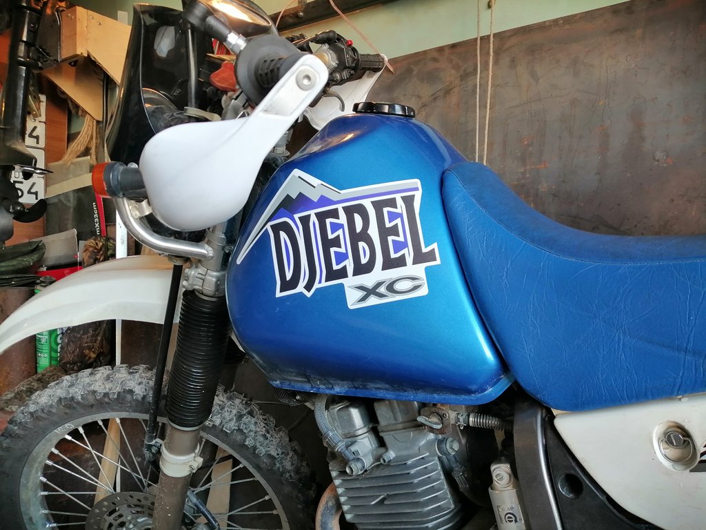

Наконец-то забрал наклейки на бак из типографии. Наклеил левую сторону. Смотрится неплохо. Не оригинал, конечно, но по мне - весьма. Пленка плотная. Достаточно толстая. Матовая. Качество печати неплохое. за пару отдал 300 рэ с расчетом, что человек в полиграфии воткнет в другой заказ эти две наклеечки. Кстати, это с плоттерной резкой по контуру.
Правую сторону буду клеить чуть позже, когда доровняю бак. Там была хорошая вмятина. Основное еще по осени вытянул, а сейчас надо мелкие попробовать выдернуть.
Наклейки в таком виде доступны по ссылкам сверху. Кстати, информацию за правку баков термоклеем и подручными способами отыскал на этом форуме, за что обитателям мой низкий поклон. Делал обратный молоток из шпильки и шайб, а грибки из дюбелей для пенопласта-полистирола. Клеится ништяк, особенно если предварительно прогреть и бак и клей до приятного шипения (шутка).

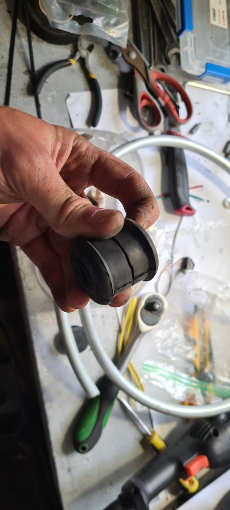

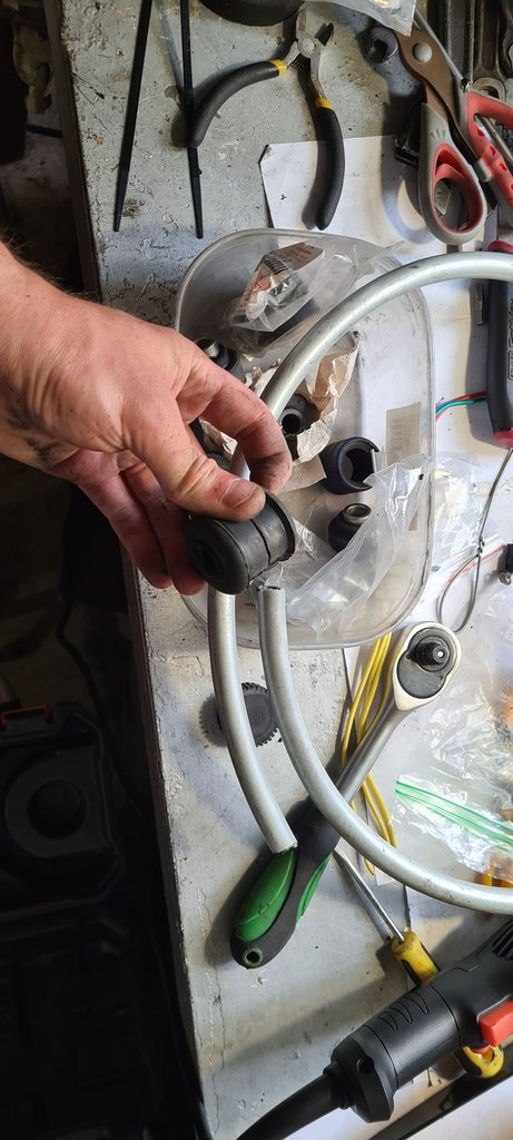

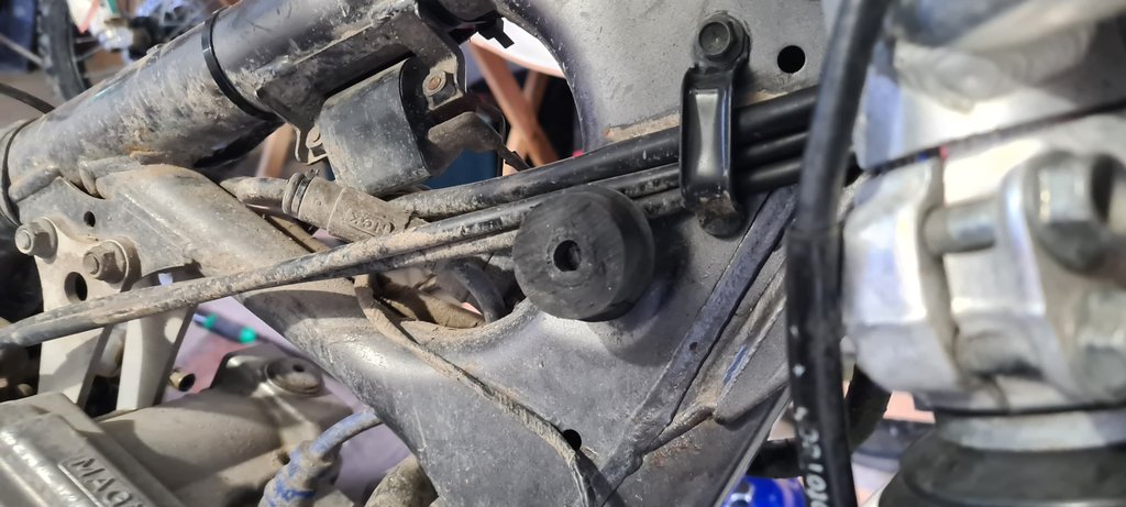

UPD: Рассмотрел что речь была про резинки со втулками из кормовой части, так что мой совет похоже не в тему :-) Но наверное оставлю, вдруг кому пригодится.

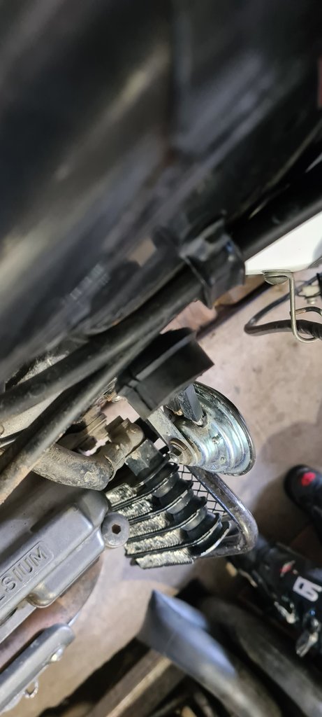

Цитата(sanb4ezo @ 15.4.2021, 11:41) *
Кстати, пользуясь случаем - вопрос знатокам. Когда колупался с прокладыванием нового троса сцепы, оказалось, что утеряны резинки со втулками на крепление бензобака в кормовой его части. Я конечно протянул как мог и чем мог, но хотелось бы восстановить хоть как то похоже на родное. Никто случаем не колхозил, не находил, мож от автопрома что подходит. А то мотозапчасти заказывать - тот еще ана..рхизм. Да и стоимость приличная. А мы, как бы за дешевые, дендро-фекальные методы кастомайзинга)

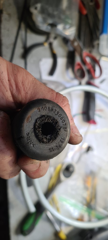

не знаю насколько актуально, но я себе сделал из втулки стабилизатора ваз 2108 (она же яйца). гуглится по номеру 2108 2906078
ножовкой распилил обойму втулки (которая без внутренней металлической трубки)
затем подобрал в загашнике подходящий шланг (подошел шланг от душевой лейки :-)), который и влазил внутрь втулки, и надевался на штифт рамы.
после чего втулку располовинил, запихнул в неё отрезок шланга - и теперь видимо забыл о этих сайлентблоках бака, пушо бак сейчас сидит так хорошо, как никогда раньше.
диаметр втулки идеально подходит к ушам крепления бака.
получилось вот так:
