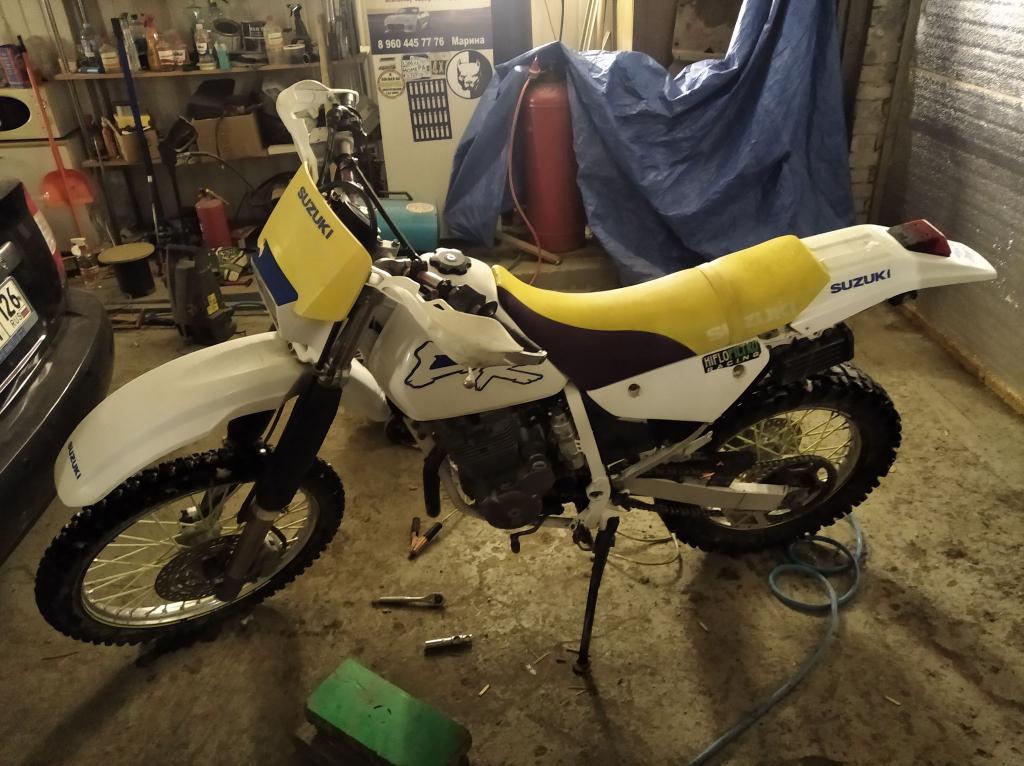

Всем доброго времени суток!Не самым коротким путем пришел к эндуро,были Явы,чезы,суперфура,Китай,адова колесница crf которая все время пыталась вшатать меня,последняя была слита спортсменам перед НГ,скучала она со мной.Форум просматриваю давненько,не регистрировался писать было не о чем,но теперь я счастливый обладатель dr250rs!И вопросов по этому Лего для взрослых куча!Мот немного усталый,чуть уколхожен,но это не беда-люблю ковыряться в железках!
Сейчас Мот на то,по ходу на расширенном то...Прикрепленное изображение

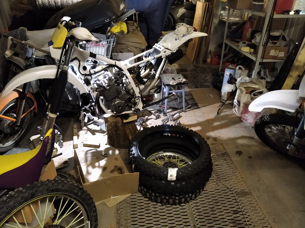

Собрал колесикоПрикрепленное изображение
Маятник заварили,откисает.
