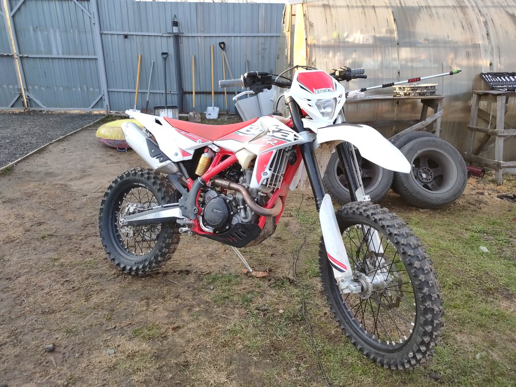

Три года перерыва и возвращаюсь на мото.
Beta 350RR
2018 год (и модельный, и год начала эксплуатации)
Мотоцикл из под моего друга, в его руках с нуля.
Около 80 м.ч. (40 на приборке и ещё столько же после того, как ее сняли).
Немного боевого вида по пластику (участие в бобре не проходит без шрамов).
На видео первый владелец делится своими впечатлениями от мота.
видео
На фото - сегодня в момент обмена на деньги.
Навесное: защита радиаторов, рычагов, вентилятор охлаждения, рычаг сцепы какой-то тюнинговый.

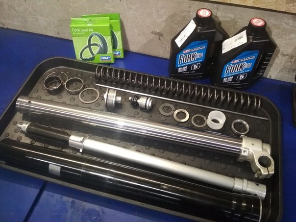

Чуть-чуть привожу в порядок.
Новая цепочка и звёзды, 13/50 114 (передок звезда от ктм-хаска, зад ещё не смотрел чья подойдёт, пока оригинал zf)
Пару воздушных фильтров twinair 158033
Колодки перед-зад голдфрен
Едут сальники/пыльники вилки SKF KITG-48Z
KITG-48Z Сальник 48мм*58,2мм*9мм
KITG-48Z Пыльник 48мм*58.7мм*5.7мм
Масло синтетика 5w maxima (545 грамм в перо)
Вилка пойдёт на ТО после 10 мая, с амортом до осени потерплю, наверно.
Буду писать максимум подробно, больше для себя, как заметки. Инфа по мотоциклам этим вся по чатикам, неудобно искать.

Перья на техобслуживании

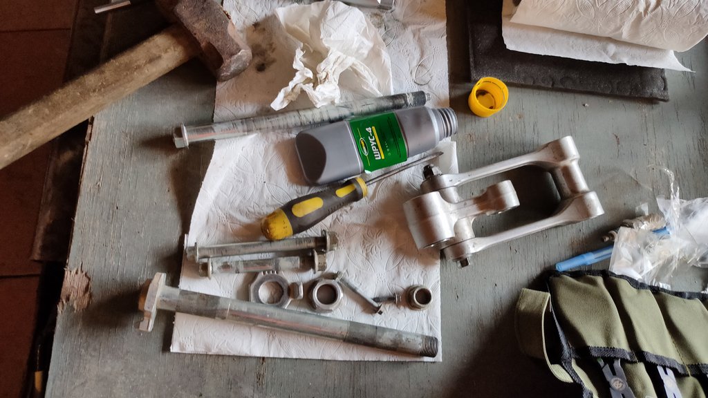

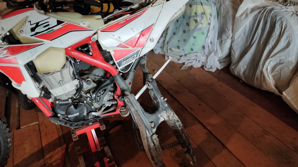

Заднюю подвеску сегодня обслужил.
Осталось в коробке масло сменить и рулевую проверить.
Накатал всего 2 часа. Погода по выходным пока не радует.
[attachment=177519:IMG20210530143737.jpg]
сообщение 30.5.2021, 18:54
Сообщений: 8167
шрус 4 с водой не дружит говорят
сообщение 30.5.2021, 19:38
Сообщений: 6633
типа графит превращается в комки и пиндец.
В шариковые подшипники ходовки лучше смазки стандарта NGLI2. они плохо вымываются водой и отталкивают её. В роликовые подшипники лучше смазку для роликовых подшипников. Её сложно найти. Она жиже. С густой смазкой ролики могут не крутиться, а скользить по смазке и в итоге у них может сформироваться потёртость на одной стороне. В общем вместо подшипника получится втулка.
У ВМП есть в ассортименте смазка для трипоидов. Она подойдёт в роликовые подшипники.
ivanemelin
сообщение 30.5.2021, 20:29
Сообщений: 1764
Регистрация: 17.12.2012
Мотоцикл: Beta 350RR
Репутация:   18
На тюбике написано "водостойкая".
На самом деле, я обычно мобил использую, но под рукой не оказалось.
сообщение 31.5.2021, 10:59
Сообщений: 8167
да тут скорость вращения околонулевая
ivanemelin
сообщение 1.6.2021, 8:55
Сообщений: 1764
Репутация:   18
Смазка ШРУС-4 производится по ТУ 38 УССР 201312-81. Для ее изготовления применяется минеральное масло, загущенное литиевым мылом, комплекс антифрикционных и антикоррозионных присадок. Существуют разновидности, где дополнительно добавляется дисульфид молибдена, увеличивающий несущую способность материала и придающий ему высокие противозадирные свойства.
Данный материал применяется исключительно для обслуживания внешних шарниров равных угловых скоростей. Помните, что для этих узлов нельзя использовать углеводородные и графитовые смазки.
Свойства:
Диапазон рабочих температур от -40 до +120 °C
Хорошая водостойкость
Высокая адгезия
Хорошие антиокислительные свойства
Сохраняет консистенцию при высоких температурах
Хорошие противозадирные свойства
Малая испаряемость
Качественная смазка ШРУС-4 должна снижать нагрузку и трение в узлах, а также защищать металлические поверхности от корррозии, что увеличит срок службы деталей и повысит надежность эксплуатации.
Существует две разновидности такой смазки: литиевая и с добавлением дисульфида молибдена.
Первые широко распространены в России и странах СНГ. Они обладают высокими антифрикционными свойствами и значительно снижают нагрузки в узлах детали. Срок службы таких материалов зависит от качества, но, как показывает практика, замена смазки производится каждые 50-60 тыс. км пробега.
Второй вид смазки распространен за рубежом. Большинство производителей используют дисульфид молибдена в качестве основы. Такие матерые обладают более сильными антикоррозионными и противозадирными свойствами. Но, вместе с этим, у них есть одна отрицательная особенность – гидрофобия. При попадании влаги в смазочный материал происходит ухудшение рабочих характеристик. Срок службы таких смазок в среднем составляет 100 тыс. км пробега.
Смазка ШРУС-4 – не самый плохой вариант для обслуживания внешних шарниров. Она проверена временем и имеет не самые плохие отзывы. Но, зачастую бывает так, что в руки автовладельцев попадает некачественный материал, который очень быстро теряет свои характеристики и способствует выходу шарниров из строя.
Ниже рассмотрим популярные виды смазок, которые можно применять в качестве альтернативы смазке ШРУС-4.

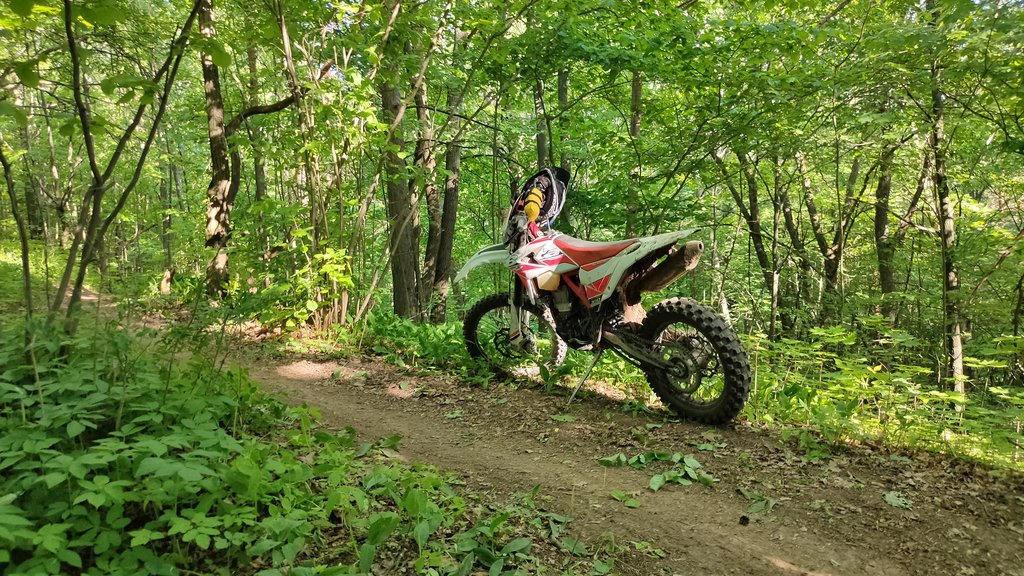

Вчера немного полей и горок трека Путь Бобра.
По мелочи скорость ниже 30 кмч держать некомфортно. Как только рубеж этот проходишь, едешь как по асфальту.
andrey83
сообщение 7.6.2021, 16:03
Сообщений: 1466
Регистрация: 4.11.2013
Мотоцикл: Arctic Leopard Snow
Может чуть подвески распустить?
Ты как вчера добрался? Парни позже в чате писали ,один сломался другой обсох и до заправки 1,5часа толкал...
