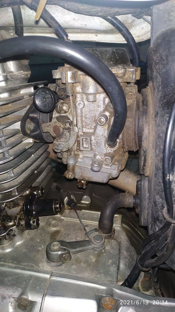

> Купил Джебель 200, глохнет через 5 минут, плохо крутит стартер
jdfsa
сообщение 20.6.2021, 14:43
Сообщений: 5
Регистрация: 20.6.2021
Вставить ник Цитата Мотоцикл: JEBEL 200 1993
Купил Джебель 200 см 1993 год , глохнет через 5 минут, плохо крутит стартер.
Когда смотрел при покупке продавец сказал, что мотоцикл давно стоял. Но с кнопки завел со второго раза.
Погрузил на прицеп, привез, скатил с прицепа, а он не может прокрутить стартер. типа пытается но не может.
при этом фары, габариты горят нормально.
Купил новый аккумулятор, завел. мотоцикл завелся сразу, прогревается, работает 5 минут, потом начинаает сбавлять обороты и глохнет.
Пытаешься заводить снова и не может прокрутить как бы стартером, как будто сдох аккумулятор (хотя аккум 100% новый)
Постоит 10 минут, снова крутит и заводится норм. потом 5 минут работает и снова глохнет.
Что это может быть ?

Подсос надо убирать после прогрева. На фото он вытянут.
