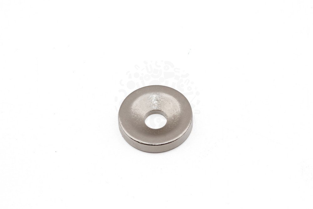

зачем на поксипол??
Есть же небольшие в форме шайбы необимовые магниты, с отверстием в потай под болтик, нарезаешь резьбу в болте слива с торца и пркручиваешь на локтайт магнитик. Делов то, а главное надежно и нет опасений что отвалится и его размолотитПрикрепленное изображение
Антон Усы
сообщение 26.8.2021, 12:38
Сообщений: 514
Регистрация: 2.3.2018
Мотоцикл: YAMAHA XT 225 SEROW 92, ORION 125A c коляской.
Репутация:   19
на алишке нашел. Но когда ставил неодимовый магнит на слив пробки мопеда, спусты время он потерял свойства на половину из-за того, что не расчитан на работу в жарких условиях.

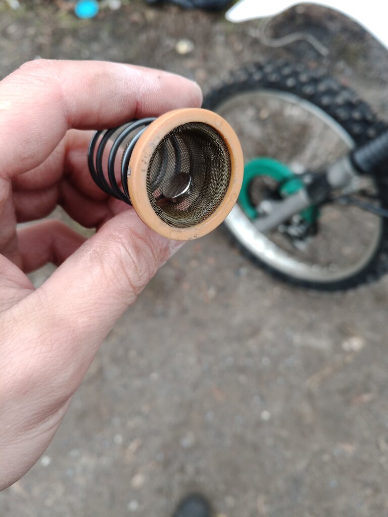

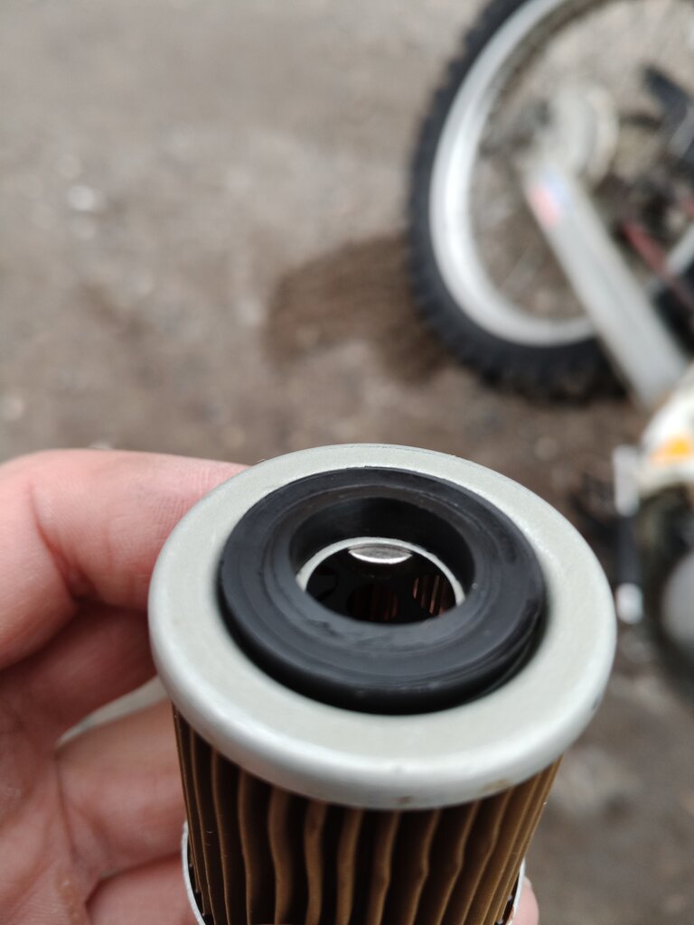

Антон Усы
сообщение 16.11.2022, 11:49
Сообщений: 514
Репутация:   19
Итак, поставил магниты, просто примагнитив к сетке у сливной пробки и засунув один в масло фильтр. Проехал так около 12 тыс.км. стружку мелкую оба магнита собирают хорошо. Прикрепленное изображение
Желательно найти термоустойчивые магниты, эти мне товарищ дал, который в рекламном агентстве работает. Спустя 12 тысяч км. Слегка потеряли свойства, но все равно работают.
Яр61
сообщение 27.11.2022, 9:31
Сообщений: 208
Регистрация: 5.4.2021
Мотоцикл: DR250Rs,Cz472,kayo150
Цитата(motophil @ 26.8.2021, 12:03) *
зачем на поксипол??
Это магниты от рулонных штор с МП окон,я сверлил сливной болт троечкой и приклепывал вытяжной заклепкой держится супер!Только клепать нужно оч аккуратно,магниты эти оч хрупкие.
Не слыхал о термоустойчивых магнитах,они все от нагрева теряют свои свойства.
