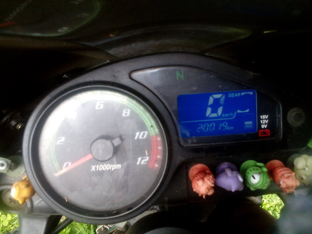

Так за сезон я проехал 5000т.км Сейчас на данный момент 5800 Прикрепленное изображение
Техника не разу не подвела.
Пару раз топил по карбюратор, было пару падений, множество лесных покатушек.
В общем покупкой безумно доволен!!!!
