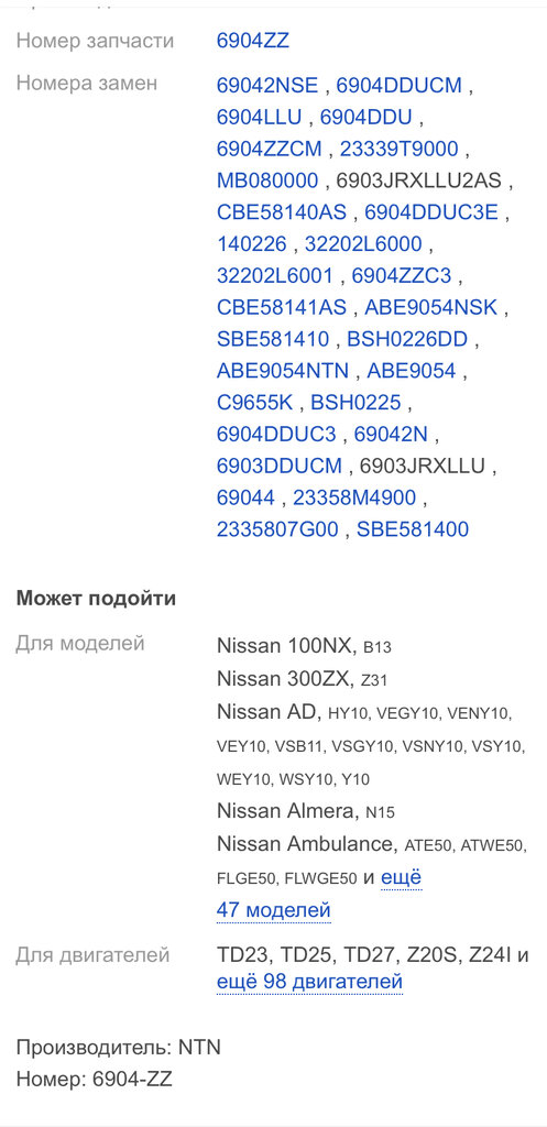

https://vk.com/club225913340
сообщение 29.7.2022, 12:13
Сообщение #177
Сообщений: 6525
да. только какие-то для стартеров, а какие-то с металлическими пыльниками вместо резинопластиковых.

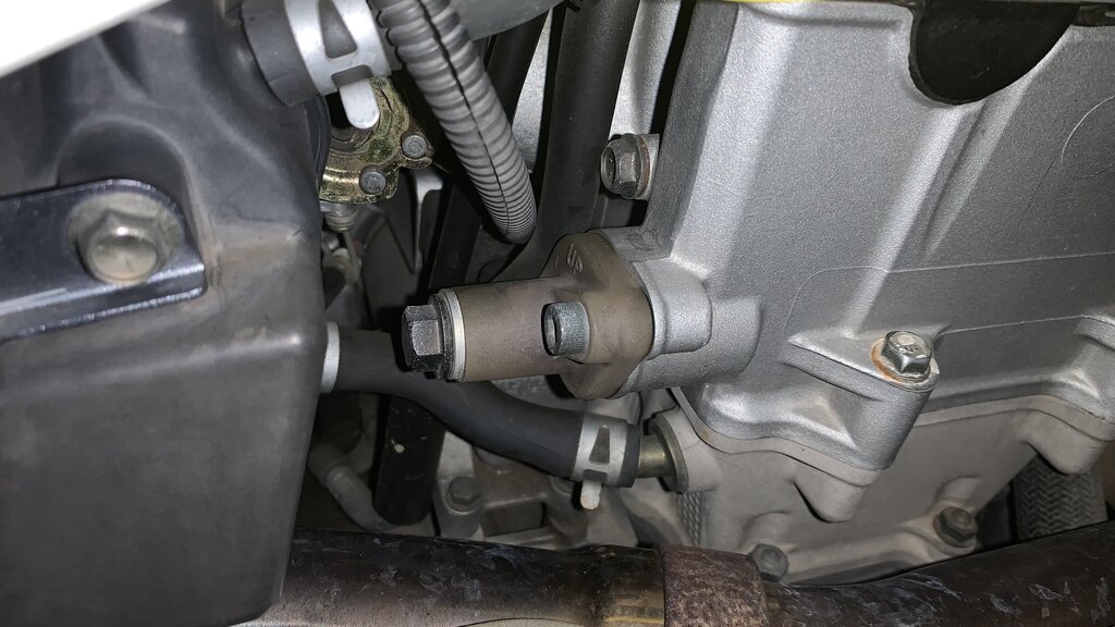

Ты не в курсе это натяжитель старого или нового образца? И чем плох старый?
На фото нового . Старого типа - внезапно натяжение цепи пропадало.
сообщение 31.7.2022, 17:39
Сообщение #181
Сообщений: 6525
Нового образца. Говорят, что старый иногда слишком сильно тянул.
Старого образца как на Джебеле взводится. У нового образца под болтиком просто пружинка

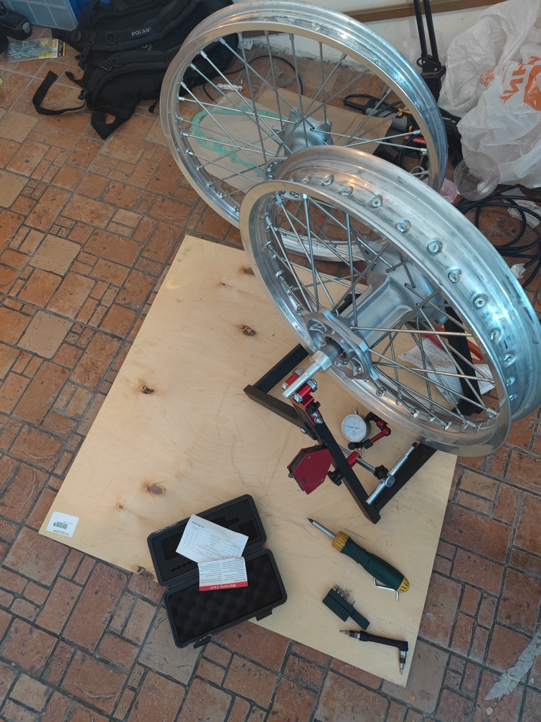

Сообщений: 6525
Сижу, пытаюсь колесо новое ровно заспицевать) первый раз вообще спецую в жизни. Вроде получается..
сообщение 4.6.2023, 11:35
Сообщение #200
Сообщений: 7776
а че со старым случилось?
