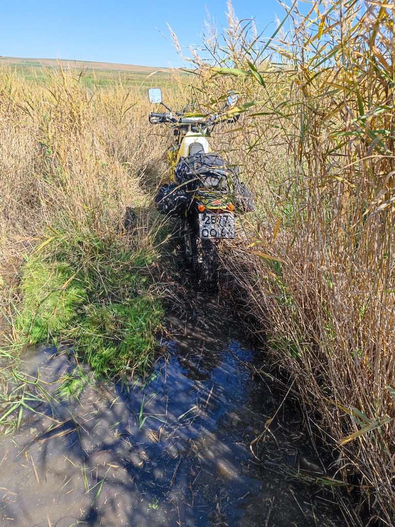

4. Кроссовая резина рулит в грязи. Пофиг, что она быстрее изнашивается. Зато на сколько легче на ней проезжаются броды, лужи, колеи!
Я в этой луже на дорожной резине дольше бы ковырялся. А так он вверх со мной даже заехал. Протектор не забиваетсяsmile.gif

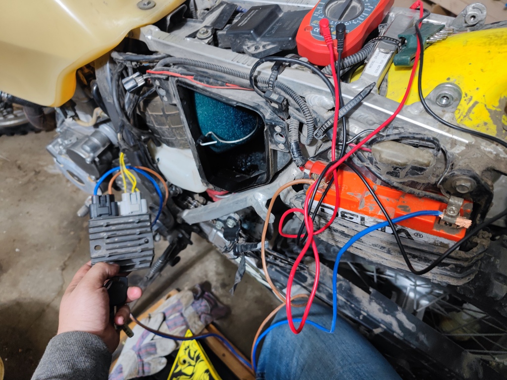

Подключил регулятор напряжения sh775aa, как советовали буржуи. Провода с него напрямую кинул на аккумулятор. Получил стабильные 14.7 вольта. Блин! Для аккумуляторов агм дельта максимальное допустимое напряжение 14.7. если б это был кальциевый или литиевый аккумулятор, то проблемы бы не было. Думаю что делать...
Зато гудок гудит что надо теперь. Думаю и галогенка засветила бы на всю
В общем понятно. Надо было покупать не sh775aa, а sh775bb или ba. Там ниже напряжение.
Если вместо светодиодной лампочки подключить обычную, то напряжение на холостых будет на 14.4. но со средних оборотов опять 14.7.

Можно попробовать "уронить" напряжение последовательно включенным диодом. Попробуй в разрыв плюсового выхода регулятора вставить мощный диод, желательно с радиатором и посмотри, что получится. Если регулятор такое примет без капризов, то часть напряжения останется на переходе диода. Обычный диод может просадить напряжение около 1 В.
Диоды Шоттки имеют меньшее падение на переходе. В режимах, близких к данной ситуации -
0,35-0,45 В у VS-30CPQ035, VS-30CPQ040, VS-30CPQ045;
0,4-0,5 В у VS-30CTQ050, VS-30CTQ060;
0,6-0,75 В у VS-MBR2080CT.

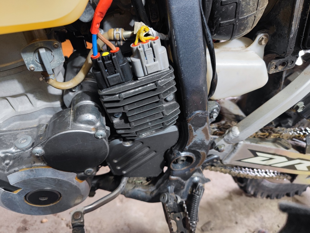

Сам регулятор будет так стоять.Прикрепленное изображение
А не поплохеет ли ему от воды и грязи?

Не должно. Ну по черной клемме точно нет, так толстые провода хорошо распёрли заглушки. А жёлтые может ещё силикончиком обработаю

Грязь ведь еще хорошо так улучшает теплоизоляцию.

Так эта релюха должна меньше греться, потому что не шунтирующая. Ну и родная стоит в этом же месте, только в другом положении.
К тому же это реле рассчитано на 30 ампер, а генератор дрз/джебеля ватт 100-150 выдает- это около 10 ампер. Запаса вагон
Рр кстати не работает без аккумулятора. Ему нужно возбуждение. Поэтому диода я купил два. Но пока не поставил их

Чтобы напряжение было меньше вернул обратно галогенку. А чтобы вернуть галогенку и она светила нормально пришлось сделать свет через релюхи, потому что падение напряжения у лампы доходило до 2-3 вольт. Задолбался нарезать и обжимать проводаsmile.gif питалово подключил через ваго, чтобы если нужно безболезненно добавить ещё потребители. Осталось самое сложное-собрать разбросанный по гаражу инструмент))
По итогу на холостых напряжение где-то 13.8, а на высоких оборотах около 14.65. получается, что если эта релюха может выдавать 14.7, то тут она по идее скорее всего грузит генератор на полную, так как запаса у генератора по мощности нет. Получается, что гена сильно дольше жить с таким регулятором не будет всё равно. Вот если б он резал напряжение на 14.2, то тогда возможно генератору и было бы полегче.

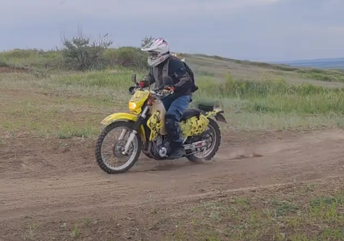

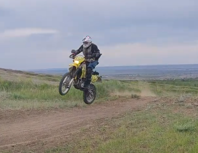

Честно говоря первый раз в жизни вчера ездил по кроссовой трассе с прыжками. Слишком не жестил, но под конец уже стал упираться в энергоёмкость подвески. Правда она у меня немного сзади занижена для комфортного эндуро. На видосе один из моих первых прыжочковsmile.gif
Это во мне ищ без экипа 110 кг..
