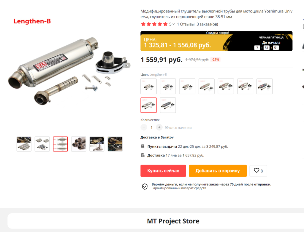

Заказал себе такой глушитель под новый карб. Долго выбирал, читал отзывы, искал обзоры. Этот скорее реплика глушителей GPR, но идёт с наклейкой ёшимура, да и бог с ним. Зато выходное отверстие не напоминает женский половой орган)) И нержавейка смотрится всегда хорошо! Заказал самый длинный с камерой длиной 30 см. Самые маленькие там с ладошку)))
Была мысль заказать несколько, чтобы потом в Саратове продать лишние. У нас на авито их никто не продаёт от слова совсем. Но при заказе от 2-х штук уже нет дешёвой доставки. Стоимость доставки увеличивается в разы.
Жаль опробовать я его смогу ещё не скоро.
Вот нашёл как он работает на трансальпе:

Карб будешь под этот глушитель настраивать? Патрубок специально под него заказывал?
сообщение 25.11.2021, 19:43
Сообщение #28
Сообщений: 6547
А патрубок уже есть. У меня с дрз400е полный впуск. Ну и карб уже, по идее, на ешке настроен на прямоток, но, если не будет работать, конечно буду настраиватьsmile.gif
