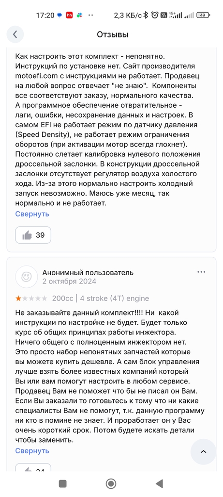

Цитата(GrizLee @ 13.2.2026, 20:42) *
Инжектор можно запилить кстати, когда начнут продаваться запчасти по каталогу на новыйдрз. Там главная загвоздка в метках на роторе. Но тратить 5 ампер из доступных 10-13 на питание инжектора неохота.smile.gif
Смотри что появилось на алиэкспрэс https://www.aliexpress.com/item/32786077851.html
Лично я очень заинтересовался этой темой.А вот видео пример устоновки
сообщение 26.3.2026, 16:21
Сообщение #342
Сообщений: 6547
Я видел эти комплекты.
Почему брать не стоит. Единственное, что я взял бы из этого комплекта - дроссельную заслонку и помпу.
