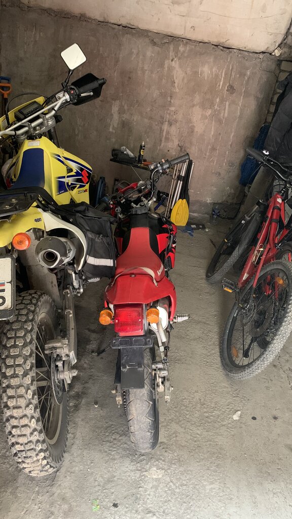

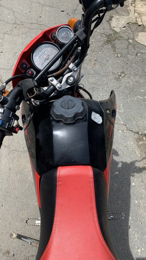

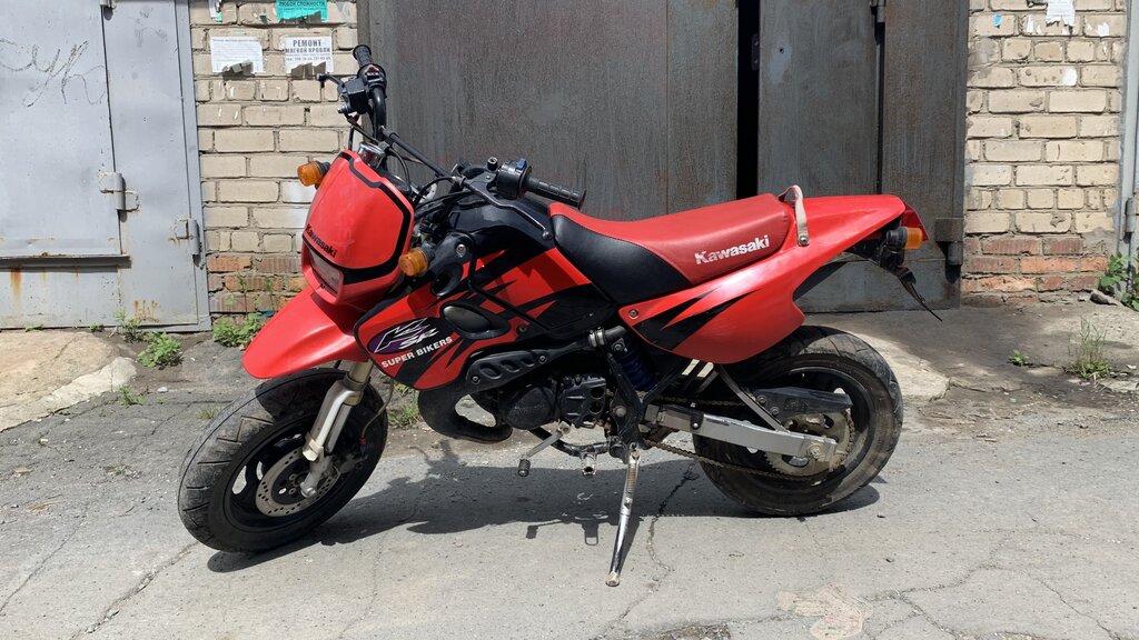

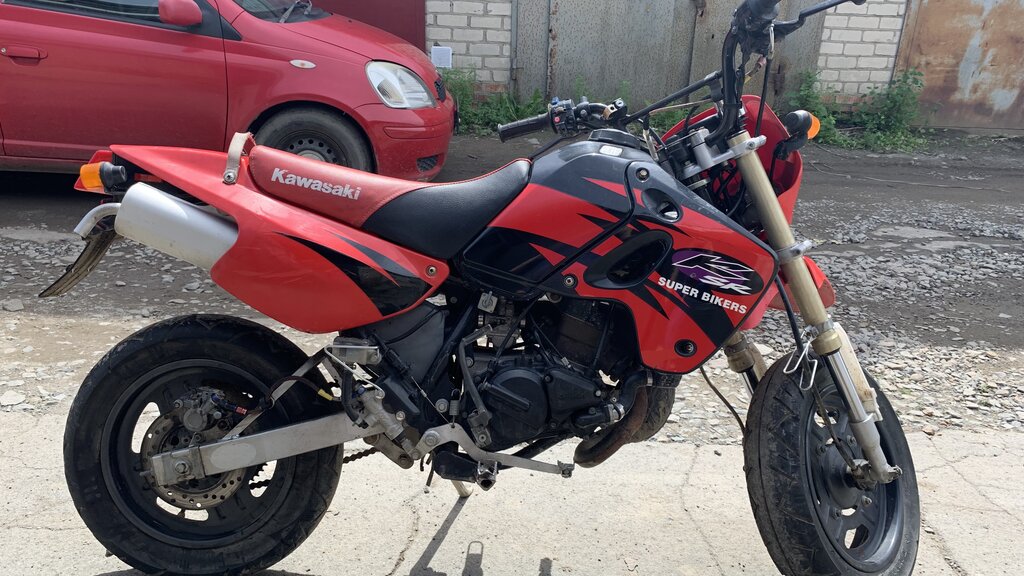

Сделал себе подарок на день рождения.
Kawasaki ksr 50. 6 передач, водянка, бескамерные колеса на 12, онли кик. Стоит тахометр. Для начала намазал вдшкой места со ржой. Смазал цепь, тоже как ржа была. Масло творит чудеса. Проверил уровень антифриза. Жижи буду менять - антифриз, тормозуха, масло в коробке. Вилка норм, пока лезть не буду. Цилик кстати неизвестно, мб расточен или вообще 80 кубиков, рвёт хорошо. Тахометр думаю не зря вкорячен. Аморт задний просел конечно подо мной. Либо так привык к дрз что кажется, аморт дохлый, но нет, работает.
p.s. перед джебелами был ksr 80, едет лучше чем джебел 200. Жалею что продал, не было места хранить.
Прикрепленное изображение Прикрепленное изображение Прикрепленное изображение Прикрепленное изображение Прикрепленное изображение

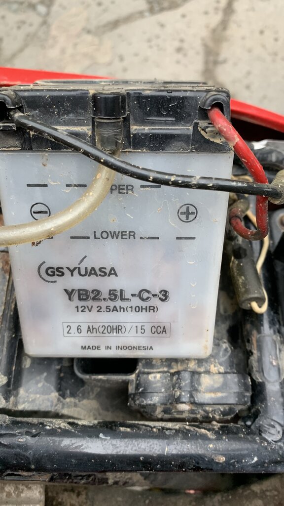

Катнул по городу. Едет норм. Поворотники слабовато моргают и гудок еле гудит. Думаю аккум, он там кстати есть. Гудок вообще почистить можно, может просто от времени.

На моем гудок работает при нормальном аккумуляторе, я так степень зарядки контролирую. Если аккумулятор слабый, лампочки еще будут светиться, а гудок не пикнет, пока мотор не запустишь.

Аккумулятор. Смотрю обслуживаемый но зачем мне это. Контакты запитаны, это не на моте…

Аккумулятор нужен для питания гудка, поворотников и стоп-сигнала. Генератор там мощностью 40-45 Вт и не потянет фару со стоп-сигналом и поворотниками одновременно. Поэтому ставят аккумулятор, а почему обслуживаемый - писал здесь:

В отсек аккумулятора по размерам хорошо вписываются пара герметичных 6В 2,8А·ч.

Короче говоря аккум нужен только для гудка и поворотников. Фара норм светит. В езде по городу они мне в принципе не особо нужны (именно на кср), время будет, посмотрю аккум. Я так понимаю надо только дистиллят подлить.

Залил электролит в аккум намедни. Сегодня проверил воздухан, в идеале, пропитанный. Аккум отдельно заряжать не стал, и на нем зарядится (если живой). Ехал уже по темени, ну фара светит (как и на дрз такая ж мелкая). Поворотники видно хорошо. Даже гудок проклюнулся (скорее всего под замену). Да, был ливень, заодно проверил, не глохнет ли в дождь и тд
