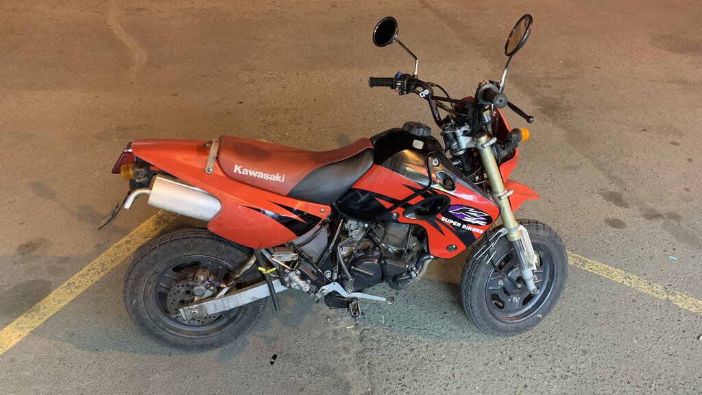

Сделал себе подарок на день рождения.
Kawasaki ksr 50. 6 передач, водянка, бескамерные колеса на 12, онли кик. Стоит тахометр. Для начала намазал вдшкой места со ржой. Смазал цепь, тоже как ржа была. Масло творит чудеса. Проверил уровень антифриза. Жижи буду менять - антифриз, тормозуха, масло в коробке. Вилка норм, пока лезть не буду. Цилик кстати неизвестно, мб расточен или вообще 80 кубиков, рвёт хорошо. Тахометр думаю не зря вкорячен. Аморт задний просел конечно подо мной. Либо так привык к дрз что кажется, аморт дохлый, но нет, работает.
p.s. перед джебелами был ksr 80, едет лучше чем джебел 200. Жалею что продал, не было места хранить.

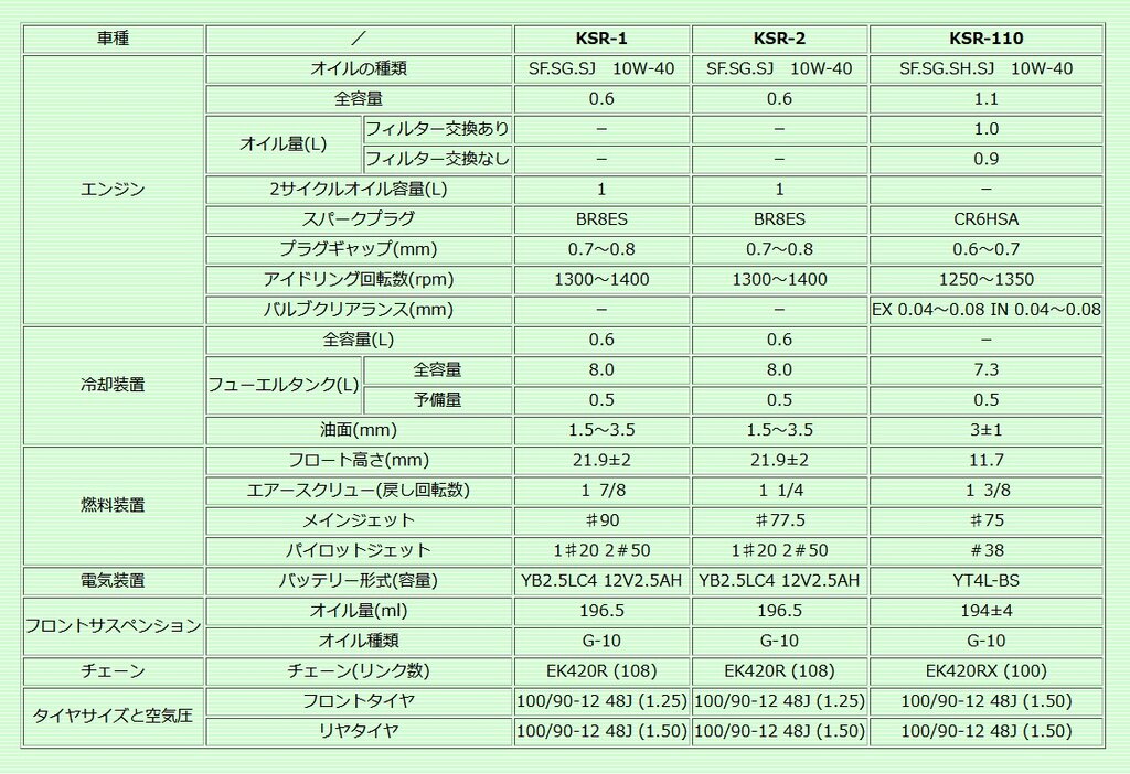

- - ksr   Anderrey, поздравляю! В свое время решил купи...   2.8.2022, 14:02
|- - Anderrey   Цитата(ksr @ 2.8.2022, 21:02) Anderrey, п...   2.8.2022, 14:56
- - ksr   На цилиндре с правой стороны объем обозначен. Ну и...   2.8.2022, 17:18
- - Anderrey   Эх, по твоим ссылкам 10 лет прошло. На яху щас мал...   2.8.2022, 17:45
- - ksr   Амортизатор у меня отказывал после 28тыс., он нера...   2.8.2022, 18:18

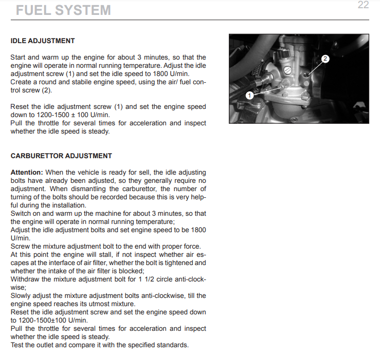

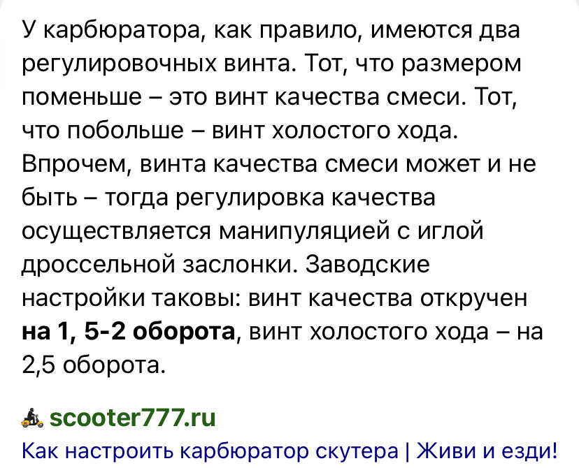

- - Anderrey   Катнул по городу. Едет норм. Поворотники слабовато...   3.8.2022, 9:50
- - ksr   Обороты винта качества не помню сейчас, настраивал...   3.8.2022, 11:16

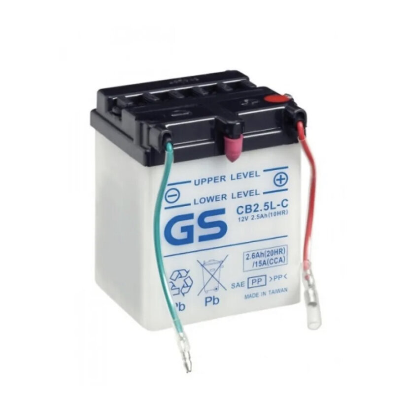

- - Anderrey   Аккумулятор. Смотрю обслуживаемый но зачем мне это...   3.8.2022, 13:09
- - ksr   Аккумулятор нужен для питания гудка, поворотников ...   3.8.2022, 13:33
- - Anderrey   Таких и не продают. Чую, придётся учиться обслужив...   3.8.2022, 15:27
- - ksr   В отсек аккумулятора по размерам хорошо вписываютс...   3.8.2022, 16:00
- - Anderrey   Короче говоря аккум нужен только для гудка и повор...   3.8.2022, 16:24
- - ksr   Цитата(Anderrey @ 3.8.2022, 18:24) В езде...   3.8.2022, 17:07

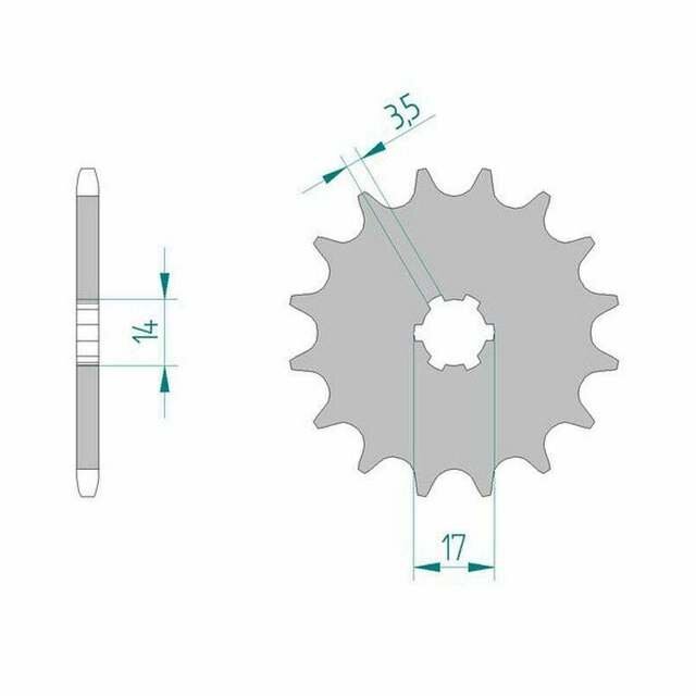

- - Anderrey   Звёзды кстати стоят 13-49. Ну в наши горки тащит н...   5.8.2022, 14:16
- - Anderrey   Полюбился с аукционом yahoo, но нашёл расходники: ...   6.8.2022, 8:59
- - ksr   Цитата(Anderrey @ 6.8.2022, 10:59) Звезда...   6.8.2022, 11:54
- - Anderrey   Цитата(ksr @ 6.8.2022, 18:54) У оригинала...   6.8.2022, 13:11
- - ksr   Оригинальный номер тринадцатизубой звезды 13144-10...   6.8.2022, 15:27
- - Anderrey   Я че подумал, не может быть у этих КСР отличие в р...   6.8.2022, 16:48
- - ksr   Цитата(Anderrey @ 6.8.2022, 18:48) Я че п...   6.8.2022, 23:16
- - Anderrey   Короче на цепи (сейчас) 55 звеньев, звёзды 13-49. ...   10.8.2022, 14:03

- - Anderrey   В общем залил кислоты в аккум, гудок ожил, сигнали...   13.8.2022, 16:02

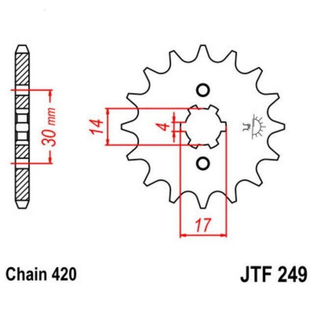

- - nkorchmit   Всем привет, может кто-нибудь подсказать, какие зв...   17.8.2025, 23:18
|- - Anderrey   Цитата(nkorchmit @ 18.8.2025, 6:18) Всем ...   20.8.2025, 14:12
- - Mmorf   Вероятно эта задняя, но проблема как заказать... ...   18.8.2025, 13:42
|- - nkorchmit   Цитата(Mmorf @ 18.8.2025, 17:42) Вероятно...   18.8.2025, 16:16
- - ksr   По предыдущей ссылке передняя звезда на 14 зубов. ...   18.8.2025, 16:31
- - GrizLee   Цитата(ksr @ 18.8.2025, 17:31) Она и на А...   18.8.2025, 17:19
- - ksr   Кстати, на emex по ссылке выше еще одно предложени...   21.8.2025, 0:05
- - Anderrey   Себе брал в запас, еще цепь есть Кстати на супер к...   23.8.2025, 9:12
