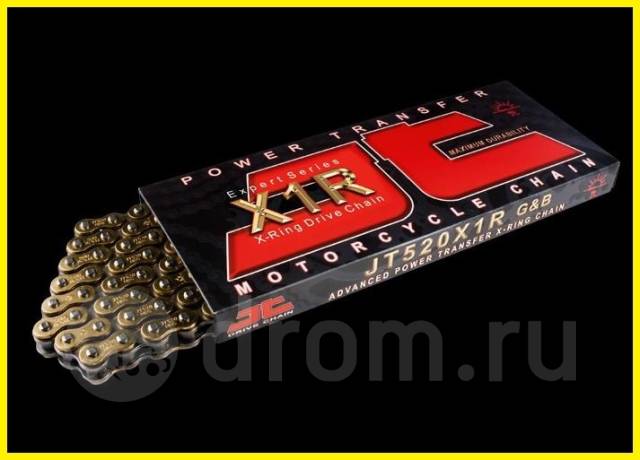

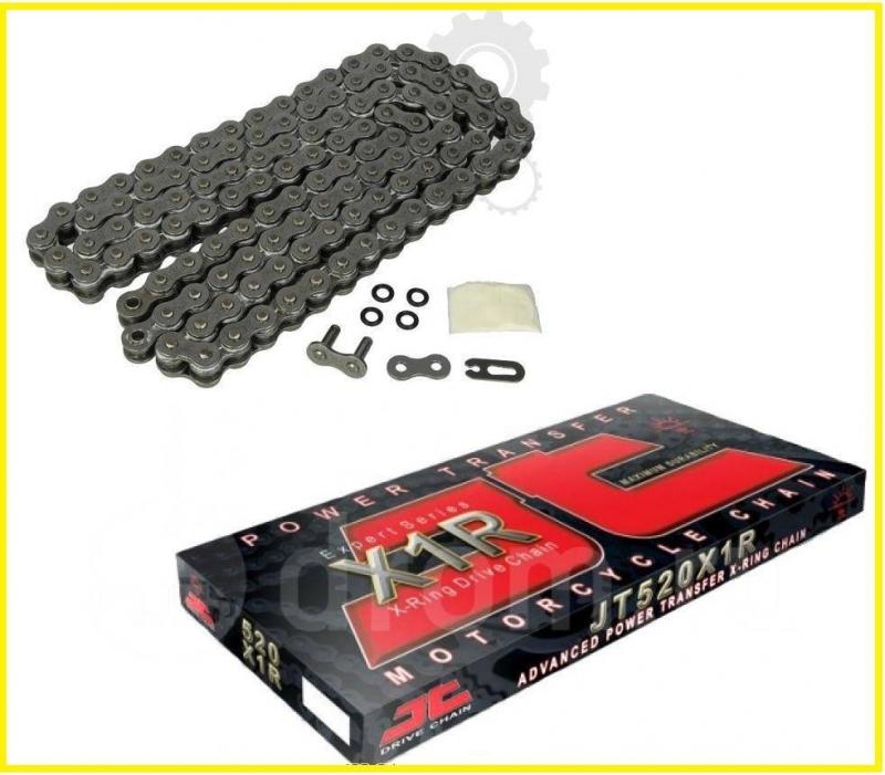

Цитата(Doctorfrolov @ 23.3.2019, 2:43) *
Народ, что сейчас по цепям лучше взять?
Где цена-качество?
Цепь 520, на джебель.
Вот две цепи - одна обычного цвета, другая же золотая, обе сальниковые. У нас тут рядышком в Уссурийске обычная стоит 3450, золотая 3700. Японское качество по приемлемой цене, по сравнению с DID,RK,EK ну и другими, которых весьма много на рынке. Мне только лишь нахваливали эти цепи, я вот золотую себе буду брать через некоторое время.

Цитата(Doctorfrolov @ 23.3.2019, 8:24) *
ну про гт в курсе. кто говорит, что норм. кто говорит, что тянется.
нашел EK 520 SROZ2. 3700р. кто пользовался?
Конкретно этой нет, не пользовался, но на Бритве литровой юзал ЕК. Отличные цепи если не зелипуха Китайская. В ВК есть группа по цепям, цена-качество на высоте. Маякни, если надо, дам ссыль в ЛС, а то забанят за рекламу. Хотя я к ним отношения не имею, просто цены хорошие и не фуфло.

Прошлый сезон катал на такой. 2500 проехал по гязи и т.п., вытянулась можно выкидывать

На двухсотке ездил с цепью JT без сальников золотистого цвета. Происхождение её неизвестно, досталась свежей вместе с мотоциклом. После каждой хорошей покатушки 100+ км приходилось на одно деление подтягивать.
