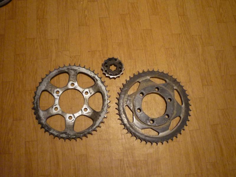

Писали, мы уже про приобретение свое и что он теперь у нас в квартире находится, передок разобрали,собрали, профилактику сделали, колодки под замену.

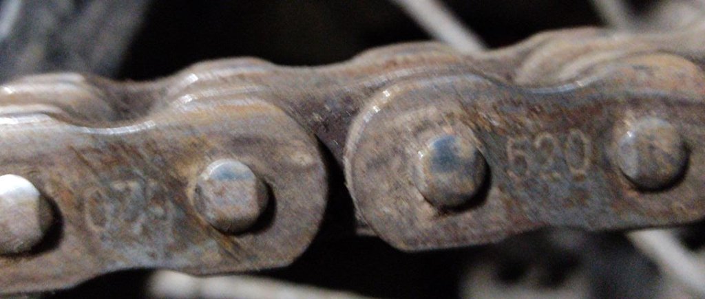

А, вот вчера заднее колесо сняли, цепь отмачивать, на ней вроде DID 520 написано, это понятно все.
Звезды перед 13 а зад 46, по переду нашел парт-намбер , а вот заднюю на 46 не могу найти, и не могу на сайте найти в статьях ссылку про замену деталек на аналоги, помогите ссылкой.

- - car-bon   В техподдержке, а партнамберы в мегазипе (например...   7.2.2011, 8:38
- - Baltazar   Спасибо, не заметил ссылку.   7.2.2011, 8:44
- - Serg696   http://www.jtsprockets.com/52.0.html?&...uid=6...   7.2.2011, 8:49
- - Baltazar   JT, смотрел, но там на 46 нет(в продаже), и от раз...   7.2.2011, 9:05
|- - chendler   Цитата(Baltazar @ 7.2.2011, 6:05) JT, смо...   7.2.2011, 9:31
- - Mike80   Если мне не изменяет память, то у меня сейчас 15/4...   7.2.2011, 10:32
- - Leksey   Цитата(Mike80 @ 7.2.2011, 12:32) 15/46 пр...   7.2.2011, 10:35

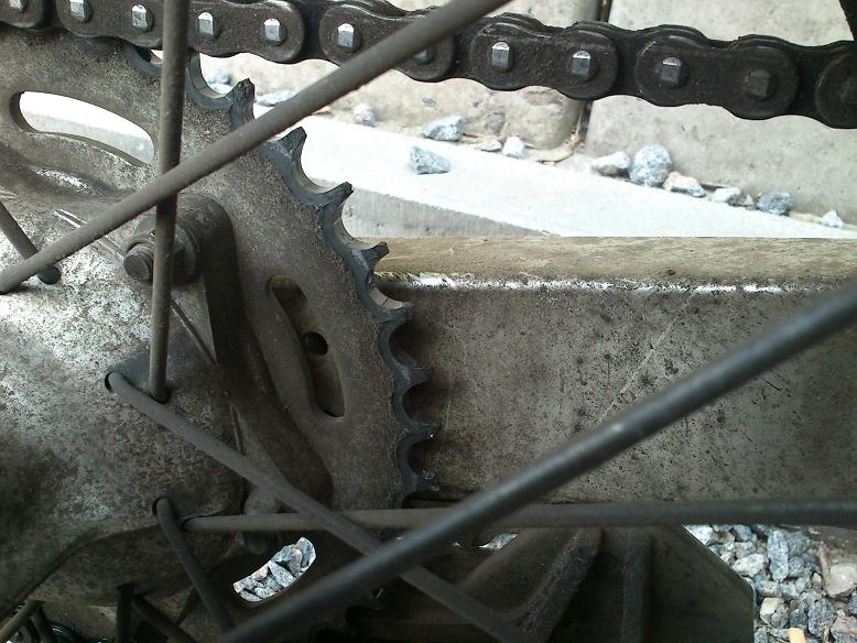

- - Baltazar   В общем Цепь DID 520 110 звеньев, звезда перед Su...   13.2.2011, 17:17
|- - VOV   Цитата(Baltazar @ 13.2.2011, 17:17) В общ...   13.2.2011, 18:51
- - Serg696   Цитата(Baltazar @ 13.2.2011, 17:17) И по ...   13.2.2011, 19:25
- - Baltazar   Нет с другой меньше, перекос посмотрю когда обратн...   14.2.2011, 7:18
- - serg   Цитата(Baltazar @ 14.2.2011, 7:18) Цепь м...   14.2.2011, 9:02
- - Baltazar   Так наверное и сделаем, как с правами разберемся и...   14.2.2011, 9:36
- - butuz74   Может переднюю просто перевернуть?   14.2.2011, 15:09
- - Сотона   несиметрична   14.2.2011, 15:37
- - serg   А может, она поставлена была наоборот?   14.2.2011, 15:48
- - chendler   Я извиняюсь что не в этой теме..... подскажите сня...   14.2.2011, 16:03
- - Wert   Читай ТУТА МЫШОМ КЛАЦЦ   14.2.2011, 17:00
- - Baltazar   Я не знаю как она должна быть, поставлена была наз...   15.2.2011, 5:57
- - serg   Цитата(Baltazar @ 15.2.2011, 5:57) выступ...   15.2.2011, 9:10

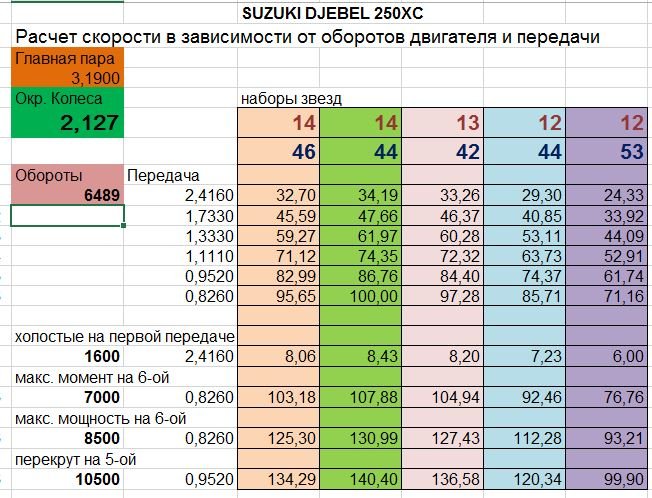

- - Suzuka monstr   а сочетание ведущая 15 ведомая 44. . .это дорожный...   6.4.2012, 12:13
|- - sskvv   Цитата(Suzuka monstr @ 6.4.2012, 9:13) а ...   31.8.2012, 17:27
- - volkov-a-g   Меньше передаточное число - дорожная эксплуатация,...   6.4.2012, 12:36

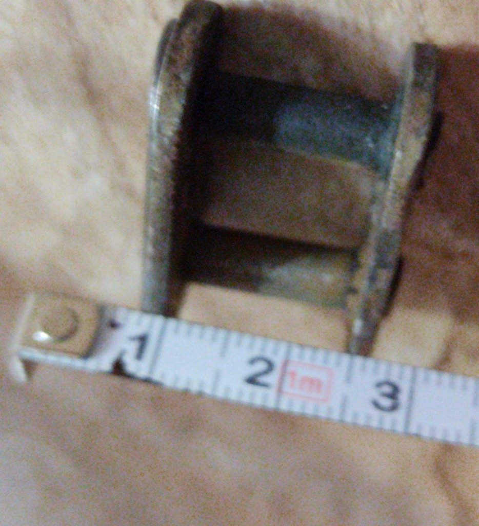

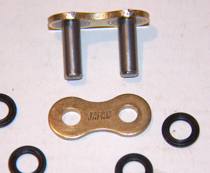

- - Vulper   Вопрос. Есть дидовская цепь 520vm. Замка на ней не...   21.4.2012, 21:32
- - serg   Расплющивать не надо. Они сверху чуть расходятся и...   21.4.2012, 22:39

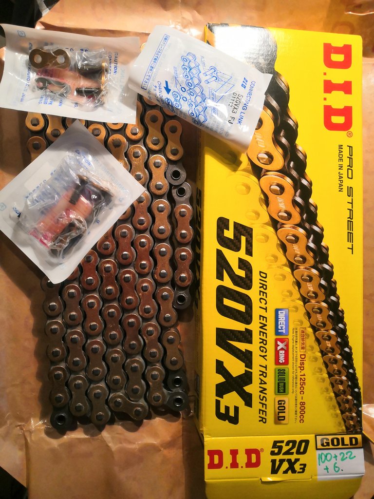

- - Археоптерикс   Добрый день, коллеги! Сегодня получил фирменн...   10.8.2012, 12:54
|- - Археоптерикс   Не дождавшись советов справился с заменой Впервые ...   19.8.2012, 19:14
- - serg   Цитата(Археоптерикс @ 19.8.2012, 20:14) Н...   19.8.2012, 20:00

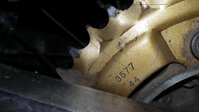

|- - AlexanderSh   У меня вопрос по задней звезде... На ней написано ...   6.10.2012, 16:53
|- - alexgrey   Цитата(AlexanderSh @ 6.10.2012, 16:53) У ...   6.10.2012, 17:16

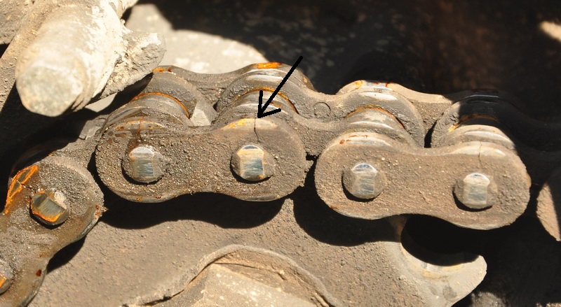

- - Kawabonga   Здравствуйте, Уважаемые. На эндурике цепь никогда ...   13.2.2013, 17:55
|- - alexgrey   Цитата(Kawabonga @ 13.2.2013, 17:55) Здра...   13.2.2013, 18:54
|- - Cerega   Цитата(alexgrey @ 13.2.2013, 21:54) 3. Ни...   31.3.2013, 20:33
|- - Танкист   Цитата(Cerega @ 31.3.2013, 17:33) Или я ч...   31.3.2013, 21:26
|- - madmaks   Цитата(Cerega @ 31.3.2013, 21:33) Пришла ...   31.3.2013, 21:26
