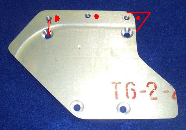

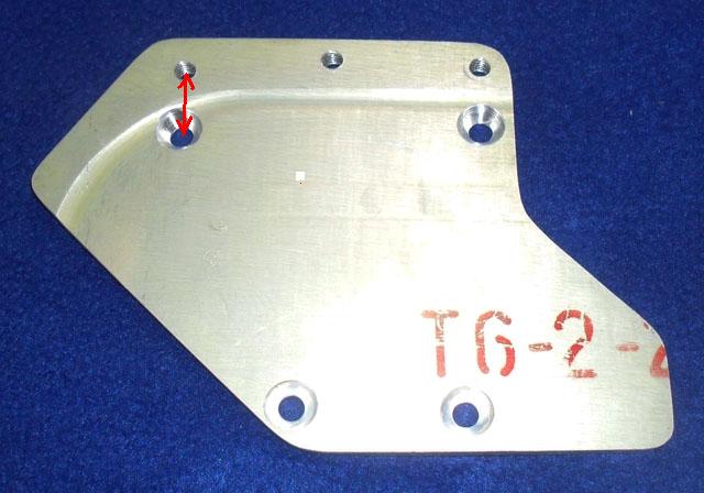

[quote name='car-bon' date='31.3.2014, 1:44' post='314947']
Ну, что-нибудь такое сделай:
А это расстояние сколько и при какой звезде?
И при изменении ловушки не цепляешься за заниженный низ?
сообщение 1.4.2014, 6:28
Сообщение #361
Сообщений: 14351
Конкретно на этой пластине - 18 мм.
Предназначена для задних звезд 47-52 зуба.
Если хочется посчитать для какой-то конкретной звезды, то (n-42)*3
Где n - желаемое количество зубов задней звезды, 42 - зуба, стоковая задняя звезда, 3 - мм, примерное увеличение радиуса звезды на каждый доп. зуб.

T3lite
сообщение 1.4.2014, 7:08
Сообщение #362
Сообщений: 75
Регистрация: 22.2.2014
Вставить ник Цитата Из: Лесосибирск
Мотоцикл: SUZUKI DJEBEL 250 XC, 97г
Где n - желаемое количество зубов задней звезды, 42 - зуба, стоковая задняя звезда, 3 - мм, примерное увеличение радиуса звезды на каждый доп. зуб.Не уверен что правильно понял, за заниженный низ ловушки? Грунтом? Она ведь, внутри колеса... Бывает, конечно, но очень редко, равно как и со стоковой.
Спасибо за оперативный ответ (сегодня пойду к токарям)
Чисто интуитивно для себя решил 20 мм.
Хотя по расчетам (51-42)*3=27 выходит
Еще думаю так сделать
Отверстия крепления смещаются, выигрываем пару милиметров.
