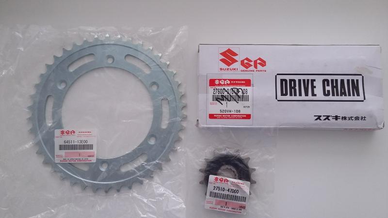

Ребята дайте не опытному совет. Заказал не оригинальный комплект, японцы не поняли и прислали оригинальный комплект. Хотел повысить тягу. Сейчас ведомая звезда стоит на 44 зуба. Что делать, есть смысл ее менять на 42. Есть ощутимая разница 13/42 и 13/44?
оригинал 14/42, разница с комплектом 13/44 в 10 % увеличение тяги и уменьшение макс скорости
так он спрашивает разницу между 13/42 и 13/44
Думаю вообще не заметишь
13,14,15 / 47. Цепь на 112. На все случаи в жизни. Честар соврать не даст.
Можно тоже самое, только на зад 46 и цепь 110, и ловушку передвигать не придется
Круто. Такой же хотел комплект. Че то мне сток в копеечку вылез. Повременю пока. Буду катать этот. Скажите. Если я оставлю ведомую звезду на 44, и заменю цепь уже притертую к ней на новую, быстрее новая цепь будет умирать? Ведущие соответственно новые 13;14

Зачем 14-я звезда в комплекте 13, 14, 15/47? 13 для говен, 15 для длинных прохватов, а 14-я? По теме: заказал себе комплект 13, 15/46, калькулятор длины цепи выдал 110 звеньев с копейками, в соответствии с этим заказал цепь со 112-ю звеньями. Тут, вроде, пишут что 110-я нормально встаёт. Мне уже думать о покупке выжимки для ликвидации двух звеньев или 112-я нормально встанет? Цепь заказал D.I.D Vx2.
Вот ведь, все равно по своему сделал! 13-я слайдер жрать будет, 15 46 слабое соотношение. 110-я цепь в твоем случае нормально встанет, как и 112-я. Не надо ничего выбивать. А, если и выбивать, то не гвоздем, а машинкой специальной. Легко, приятно и быстро. Я такую на сайте мотаки.ру брал. http://motaki.ru/index.php?route=product/p...product_id=6113
Чем 15-46 слабое соотношение? Для города и асфальта пойдет, заводская 3 против 3.06(15-46) думаю даже разницы не будет заметно
