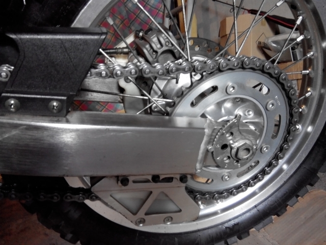

Перебрал маятник, затянул под дино-, пологая что DID под застежку встанет сам собой ( ну разбирать влом).
Но не тут то было, жал плоскогубцами всех видов, стубциной, не задавил... Пазы под защелку не показывались...
Было бы рядом, купил бы спецуху за 2000-3000 . Но, далеко я от цивилизации и поэтому...
Купил за 240 руб мини тисочки (сантимов 5 губы), рассверлил внешнее звено от ДИД (осталось после отобрезания, можно взять звено старой цепи) сверлом 5,5 мм, уперся в запресованные оси с одной стороны, наложил рассверленное звено И ЗАДАВИЛ!!! Причем контролируя сжатие. Убрал рассверленное звено, защелкнул пасатижами. ВУАЛЯ!!!

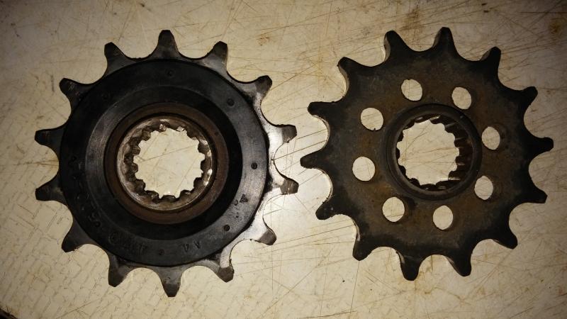

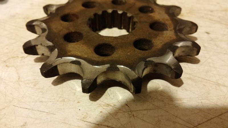

сегодня поменял звезду: стояла JT на 14, поставил родную на 14 (с резиновыми втулками по бокам), поменял, т.к. выработка на родной на глаз меньше, что видно на фото:
в связи с этим назрел вопрос: изначально поменял полный комплект - цепь и звёзды, сейчас вижу нехилую выработку ведущей звезды, как лучше поступить, купить ещё 1-2 звезды на 14 и менять их покругу, чтобы не убить быстро цепь? по типу как в три цепи катают на велах? (только там цель немного другая - не убить дорогущую кассету растянутой цепью, у нас то наоборот, цепь сальниковая, дорогая, а звёзды - мелочи жизни)
и ещё, на JT звезде сильная выработка со стороны, обращенной к двигателю (пробег звезды чуть больше 6500км):
на другой стороне (видно на первом фото) выработки нет ВООБЩЕ!
на родной звезде такой сильной выработки нет, вернее выработка есть, но она как-то раскидана на обе стороны. вот думаю, на родной звезде видимо эти резинки не просто так стоят, может каким-то образом центрируют звезду в процессе работы?

Эти резинки непричём. Перекос где-то.
Sambainu
сообщение 9.4.2015, 22:01
Сообщение #741
Сообщений: 1090
Регистрация: 9.2.2014
Мотоцикл: Djebel 250 XC 2000
нету перекоса, на стоковой звезде всё ок
при чем у меня есть ещё 13 и 15 звезды JT, - на них тоже самое, что и на 14

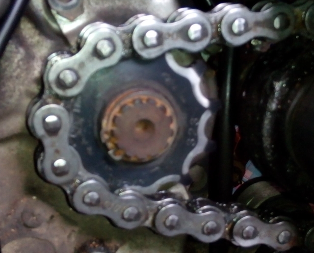

Вставить ник Цитата Из: Уфа
Мотоцикл: Djebel 250 XC 2003
оцените состояния цепи/звезд по фото, смущают тертые грани у ведущей звезды, увидел, когда оттер смазку, зубья на ведущей звезде слегка скошены влево, на ведомой вправо
звезды sunstar 13 зубов и ведомая без названия на 42
Preds
сообщение 10.4.2015, 11:06
Сообщение #745
Сообщений: 2198
Регистрация: 17.3.2014
Мотоцикл: Suzuki DJEBEL 250XC
Honda CRF1100L Africa Twin
Ведомая ещё ездить и ездить, ведущая тоже нормальная, только смущает выработка на боковой поверхности....
