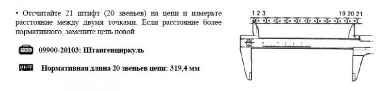

Цитата(G_A @ 17.5.2015, 19:56) *
Способ такой мне известен, но мне нинтересен показатель шага цепи, т.е. замерить 10 или 100 звеньев под нагрузкой, скажем, кг 30. Поидее шаг 15,875...
Мануал на Джебел говорит следующее:
Это означает вытягивание звена более чем на 0,1мм.
При номинале 15,875, мануал джебеля говорит что предельное значение 15,97. На 20 звеньев это 2 мм.
