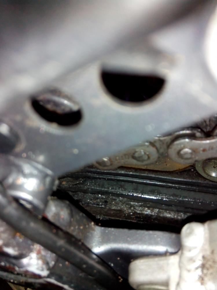

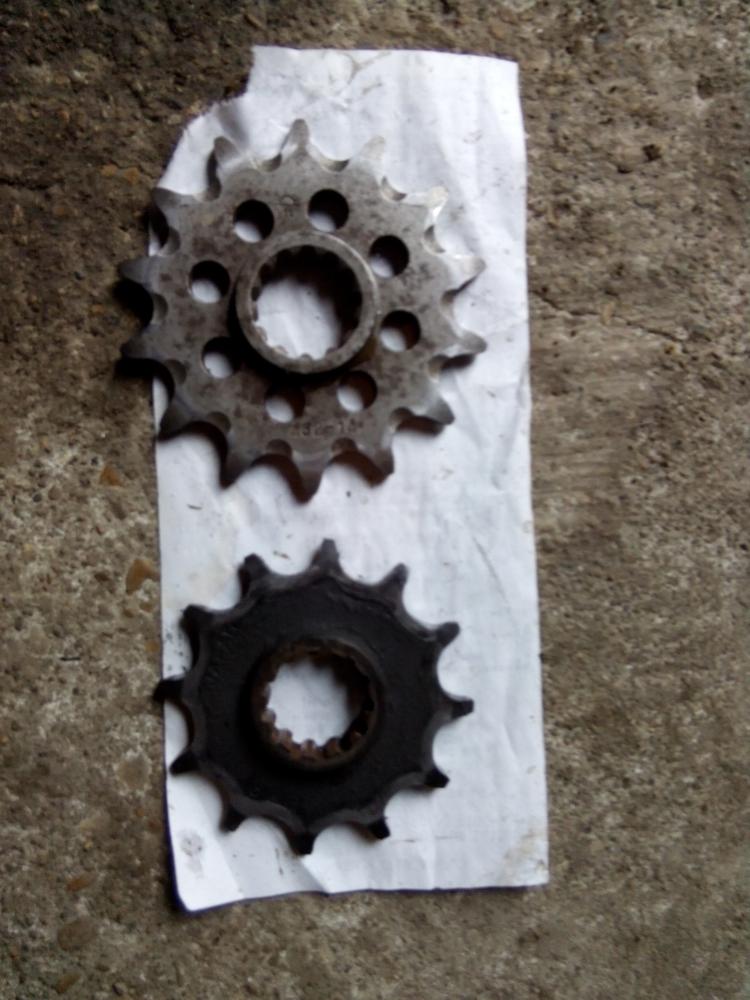

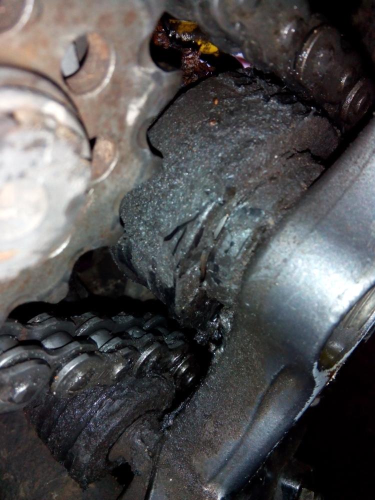

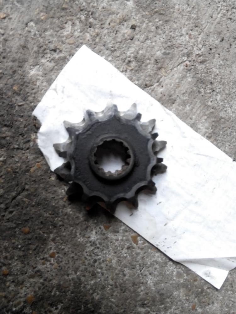

сообщение 3.4.2016, 21:35
Сообщение #872
Сообщений: 302
Регистрация: 8.7.2014
Вставить ник Цитата Из: Уфа
Мотоцикл: Djebel 250 XC 2003
После замены звезды выяснилось, что она на 12 зубов, а не на 13 как я сосчитал ранее.
Оцените износ слайдера, можно еще ездить или менять? Сейчас поставил звезду на 14.
PS после покупки мотоцикла сразу купил комплект цепи и звезд JT, т.к. натяжитель стоял на 5-м делении (подумал цепь подходит), в итоге проехал на старой цепи 8к (менять пока не думаю), подтягивал один раз. После замены ведущей звезды 12->14 натяжитель на 3.
анDrей
сообщение 3.4.2016, 22:51
Сообщение #873
Батюшка
Сообщений: 4757
Регистрация: 29.6.2013
Мотоцикл: ПС, Dr250r 00 г.в.
Если маятник не трет- смысла менять нет.
