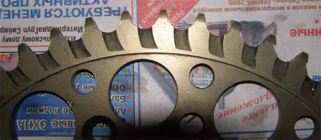

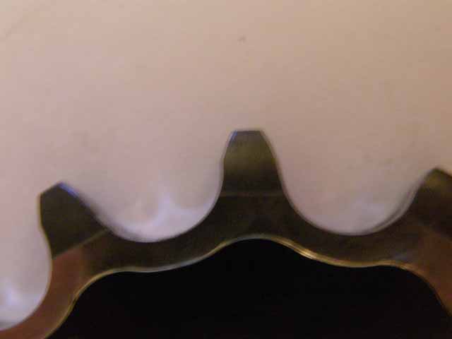

Напишу здесь, если что удалите или перенесите.
Писали, мы уже про приобретение свое и что он теперь у нас в квартире находится, передок разобрали,собрали, профилактику сделали, колодки под замену.
А, вот вчера заднее колесо сняли, цепь отмачивать, на ней вроде DID 520 написано, это понятно все.
Звезды перед 13 а зад 46, по переду нашел парт-намбер , а вот заднюю на 46 не могу найти, и не могу на сайте найти в статьях ссылку про замену деталек на аналоги, помогите ссылкой.
