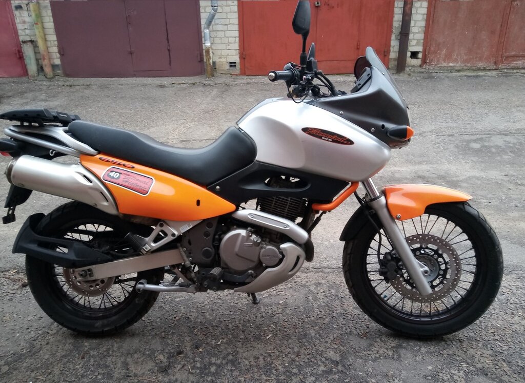

Всем привет! После продолжительных мук выбора ( https://djebel-club.ru/forum/index.php?show...4576&st=225 ) прикупил я себе Freewind 1998 г.в. в Мотобункере. Мотоцикл пришел и прошел первичное ТО. Аппарат имеет определенную специфику, кроме того мне попалась низкая версия.Прикрепленное изображение
[attachment=193922:IMG_20230411_170852_900.jpg]
Итого по порядку:
1. Аппарат заявленному ТЗ соответствует, но стандартная версия по подвески была бы лучше. Буду благодарен тому, кто подскажет как увеличить ход подвески, именно ход, не только дорожный просвет.
2. По динамики достаточно, крейсер 120, но не более.
3. Легкий, низкий (низкая версия), рулится ОЧЕНЬ прилично. На счет Гуся 650 не скажу, но однозначно лучше 600 Трансальпа. 19 переднее колесо, хороший вариант, если ездить по твердым поверхностям. Поднять без проблем, даже легче чем ДР650.
4. Расход в районе 5.5 - 6 литров, но особо не стеснялся ручку крутить.
5. КПП передачи длинные и на мой взгляд узковат рабочий диапазон двигателя, 6 передач было бы здорово. Первая включается со звуком, рывка нет. Ход рычага довольно длинный, но работает четко. Если катишься, и втыкаешь 1ю передачу, перегазовывать не надо, но стоит дожать рычаг КПП вниз. В остальном КПП ничем не выделяется.
6. Двигатель живой, крутится, рабочий диапазон 4500 - 6000 оборотов. Наиболее комфортный 5000 - 5500.Если сравнивать с Honda SLR 650 или Dominator, то двигатель крутильнее, но чуть проигрывает по низам и у Хонды лучше (шире диапазон) передач. 650 Гусь побольше вибрирует, но тише и запас тяги чуть больше. Вдвоем ехать вполне можно, без особого комфорта, но и без ужаса, как на 250. Двиг вообще очень похож на Джебельский с поправкой на кубатуру большую мощность.
7. Сидушка скользковата, скатываюсь к баку, надо или руль повернуть вверх (начну с этого) или что - с покрытием придумать. Но мягкая, жопа не после 100 никаких признаков усталости не заметила. Далеко пока не ездил.
8. В целом состояние очень хорошее, на спидометре было 1500 км при покупке, диски тормозные без следов износа (передний после 200 км моих на плоскость даже не вышел), передняя звезда новая, но ржавая по плоскости, цепь звезда задняя с минимальным износом. Может быть так и есть.

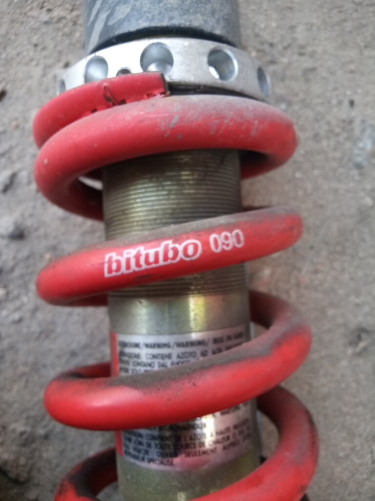

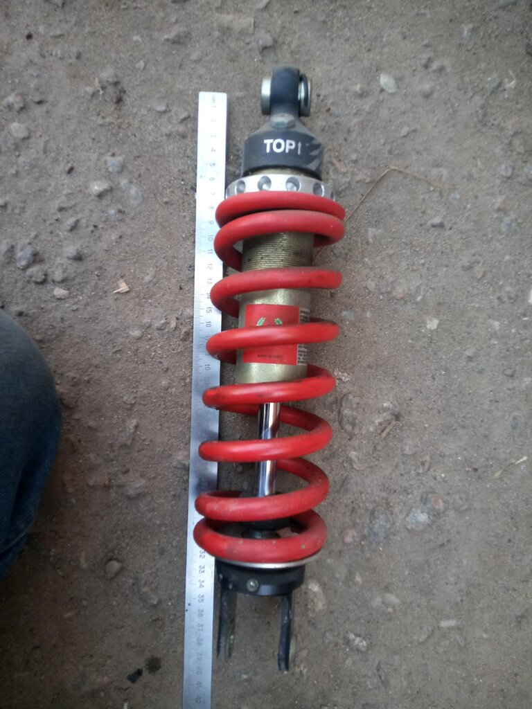

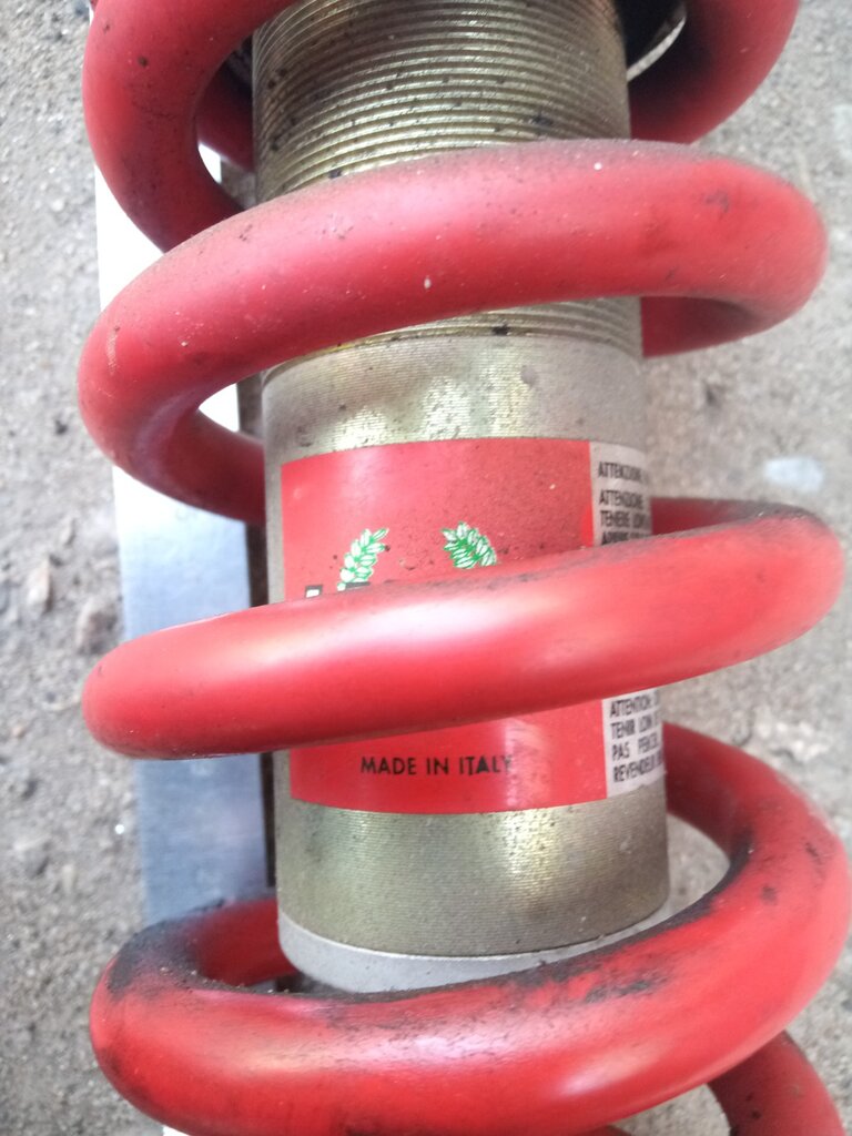

9. Задний аморт без рюкзака, но место под него есть, выход шланга закрыт заглушкой. Отрегулировать оказалось легче путем снятия аморта целиком, заодно в прогрессии обновил смазку. Был в очень мягком положении, 8 мм от самого мягкого, сделал 22 мм мне для 75 кг норм. Регулировка отбоя есть и разница в настройках заметна.
10. Ветро-защиты хватает, но хочется чуть повыше стекло, у меня низкое совсем.

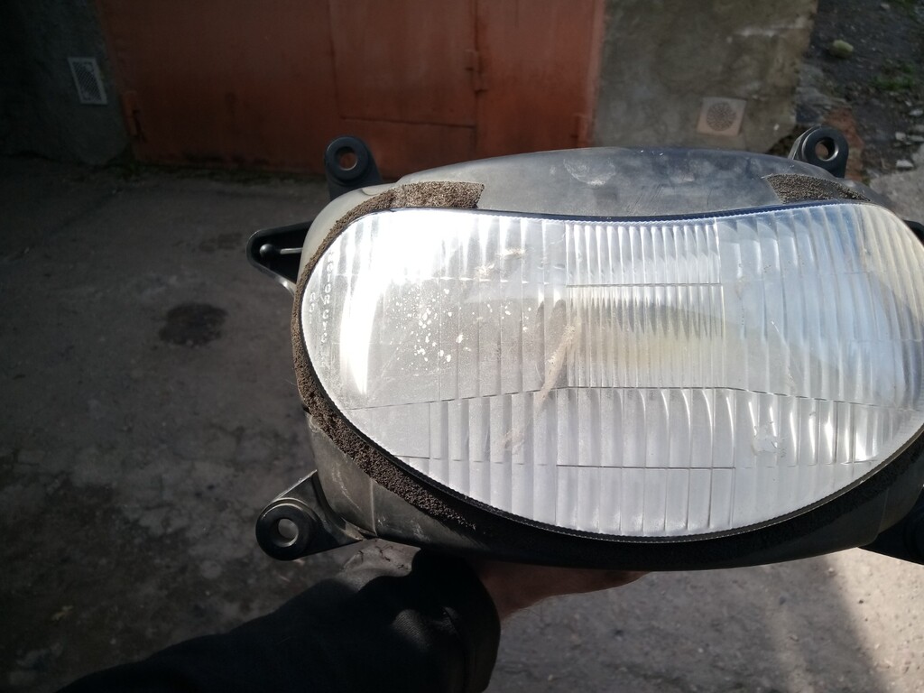

11. Засада с фарой, внутри пыль оказалась, разбирать не стал, она залита герметиком, как смог вычистил через гнездо лампы. Свет средний, на Джебеле лучше ).
12. Резины дорожная IRC, на удивление то мокрому и холоду доволен, не ожидал. По песку предсказуемо не ахти, но за счет геометрии заметно лучше, чем на дорожнике. Диски стояи алюминиевые, крашеные.
Что сделал.
1. Первичное ТО, настроил под себя. Доступ к свечам аккуму, фильтрам без проблем. Аморт после регулировки повернул винтом блокировку зайки преднатяга в нужную сторону, теперь можно не снимать для регулировки преднатяга, хотя если много крутить, то снять не сложно. А вот если в морду легзть, по довольно много пластика, в т.ч. на болтах.
2. Защиту рук поставил, теперь не перемерзают.
Что надо.
1. Что то с фарой придумать. Подскажите варианты. + какой нить доп. свет прикрутить по краям.
2. Зеркала средние, хочу квадратные от Дырзета, они лучше.

С фарой. Если не хочешь разбирать, залей воды с нашатырём, побултыхай, слей, так несколько раз. По уму конечно нагреть феном и разбирать, потом сажать на герметос.

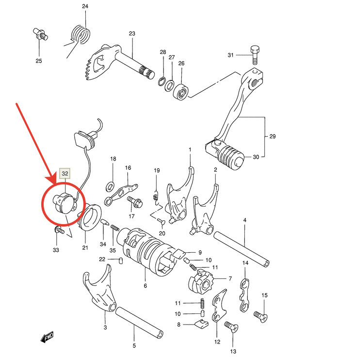

Яб ещё в клапанцы залез зазор глянуть и датчик нейтрали проверил - На ДР 650 у датчика вечно откручиваются болты.
Датчик это который за ведущей звездой?
По фаре воспользуюсь твоим советом. Если не поможет - вскрою. Но думается, что придется вскрывать.
Да, тот самый. Как и у Джебела. Разве что выполнен несколько по-другому.
Olymp
сообщение 13.4.2023, 6:26
Сообщений: 927
Регистрация: 23.11.2014
Мотоцикл: Suzuki DR 650SE
Почему за ведущей? Он же справа под корзиной сцепления.
Этот?
сообщение 13.4.2023, 19:08
Сообщений: 54212
О, здесь всё наоборот smile.gif Даже не знал.
Он внутри двигателя. И там болтик датчика может откручиваться и устраивать карнавал внутри.
vsvwolf
сообщение 14.4.2023, 16:23
Сообщений: 574
Регистрация: 13.1.2016
Мотоцикл: Suzuki Djebel 250 XC 2003 с 2016 по н.в.
А как то можно этот момент предсказать? Как часто это бывает, может пробег и т.д. А то не очень хочется лезть в сцепление без большой необходимости...
А болты на какой нить злой фиксатор сажать?
сообщение 14.4.2023, 16:51
Сообщений: 23430
Если лампа нейтралки начинает неадекватно себя вести - сразу разбирать.
Да.
сообщение 14.4.2023, 18:05
Сообщений: 54212
Злой потом заманаешься выкручивать. Обычный синий, но хорошего производителя. И никуда не денется.

Фара разбирается феном несложно.

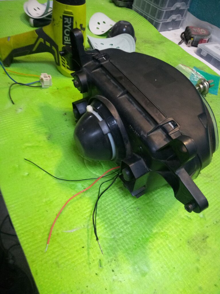

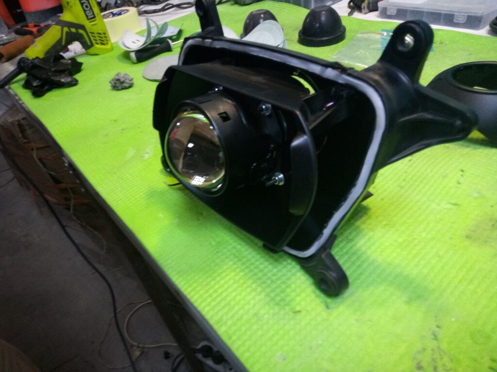

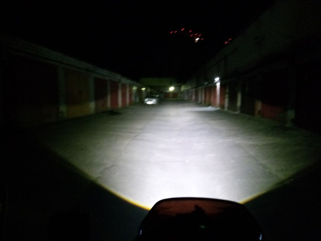

Сделал себе свет. К решению подошел со всей основательностью: светодиодный линзованный модуль А13, пришлось полностью выравнивать стекло. Зато свет лучше, чем на Джебеле Прикрепленное изображение

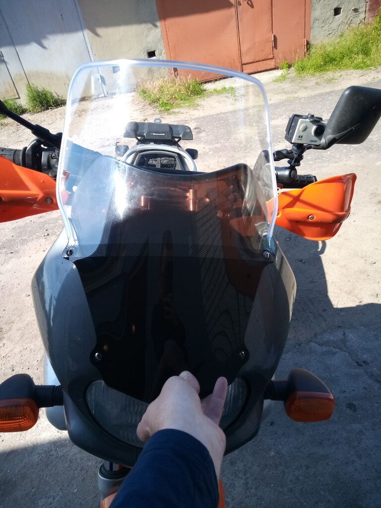

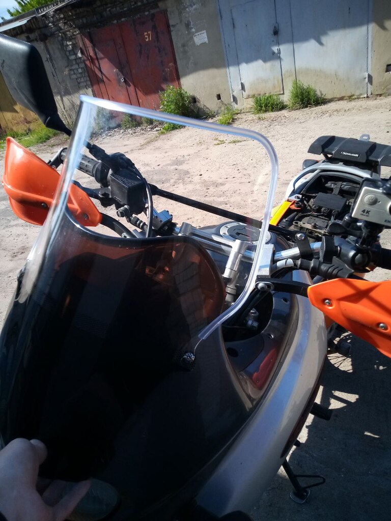

Ветровик пришел, пока только примерил. В результате увидел, что при крайних положениях руля он упирается в стекло. Решил краю мм на 25 отпилить по ширине. Пока еще не пилил. Фото с наложением ветровиков прилагаются.

Сообщений: 6633
Ну у яркого света есть обратная сторона- хуже видишь то, что не освещено. Так что утверждение "лучше фары джебеля" спорное.
Согласен, резкая граница освещенной области (СТГ), но с учетом как было...Прикрепленное изображение
Свет был еле-еле, внутри все заматировано пылью, кусок лака слез, яркость никакая, мытьё дало бы эффект минимальный. Если был нормальный свет, я бы не мудрил. На Джебеле только лампу хорошую вставил, на бибиках тоже максимум подбор ламп. Дополнительно пленкой покрыл фару снаружи после шлифовки.
Из минусов - амфибитрофная асфиксия. Жаба душила.
С другой стороны и зона охвата освещенной границы шире, т.е.то что у обычной фары было в полуосвещенной границе, у меня еще в полном свету.
По полной темноте еще не ездил, сделаю видео на камеру.
С хорошим феном фара сравнительно легко разбирается.
