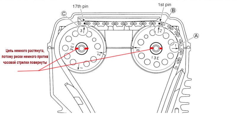

Доброго дня.
Залез регулировать зазоры.
Тему читал, статью читал.
При сборке возник вопрос (фото делал при разборке, но не совсем с удачного ракурса):коленвал выставлен по риске в окошке в верхнюю мертвую точку, ориентируюсь на горизонтальные риски на распредвалах и выставляю, но с минимальным отклонением против часовой стрелки выходит, из обсуждения в теме понял что так и должно быть?
сообщение 13.3.2012, 11:14
Сообщение #198
Сообщений: 54077
Примерно так и есть.
krom
сообщение 13.3.2012, 11:25
Сообщение #199
Сообщений: 315
Вставить ник Цитата Из: Україна, Київ
Мотоцикл: Suzuki Djebel 250
Репутация:   19
Ок. Спасибо.
В этом вопросе лучше лишний раз проверить свои предположения
Для тех кто будет фотографировать при разборке положение звезд и коленвала ,по своему опыту, могу порекомендовать после снятия крышки головки и выставив ВМТ, снять прокладку и уже на металлический фланец вплотную к распредвалам положить линейку и в таком положении фотографировать, тогда при сборке не возникнет вопросов по тому как вернуть все в исходное состояние и ракурс фотографии будет не важен, главное чтобы четко были видны метки на распредвалах.
