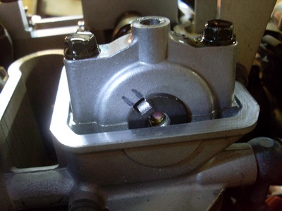

сообщение 17.1.2013, 20:44
Сообщение #214
Хочу посоветовать перед снятием цепи и валов , перед их откручиванием , выставить якорь генератора по риске, а на тыльных сторонах валов пометить их исходное положение , это поможет вам при обратной сборке и вы будете уверены в точности установки. Я себе и друзьям такие риски уже пожизненно нацарапал керном.Очень практично.
ну и более подробно

сообщение 22.1.2013, 2:27
Сообщение #215
Сообщений: 427
Регистрация: 23.5.2012
Вставить ник Цитата Из: Мурманская обл. г.Полярные Зори
Мотоцикл: Был Suzuki Djebel 250XC 98 г.
ну и более подробно
Блин, а ведь я так и делал, только маркером))) Кстати трубу не снимал, только накладочку откручивал, карб тоже не трогал..

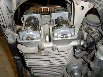

Цитата(Kuzya @ 13.4.2013, 23:23) *
Сегодня пытался мерить зазоры - на впуске 0.4 входит. Может сильно сую? Насколько критично несоответствие метки "Т" при отклонении ее от центра окошка генератора на несколько миллиметров?при положении поршня в ВМТ зазор между кулачком и чашкой везде одинаковый или ближе к конусу кулачка должнен быть меньше? Щуп надо под всей поверхностью кулачка проводить или только до середины достаточно?
Для Джебела: Впуск 0.1-0.2 , Выпуск 0.2-0.3 (идеал: впуск-0.15 , выпуск-0.25) Выставляя зазоры - следует помнить, что поджатый клапан быстрее прогорит, а еще хуже "продует" седло. Расслабленный - будет стучать и быстрее "вытянется"...
На впуске - 0.4 это очень дофига, если в движок никто не лазил - даже маловероятно ибо на Джебеле зазор со временем уменьшается, а не наоборот. Метку лучше всетаки выставить по центру. Щуп пихать между кулачком распредвала и стаканом клапана, если зазор меньше чем щуп, то как ни пихай - не влезет.
Обрати внимание на фото в этом сообщении, кулачки должны смотреть в разные стороны (это вмт такта сжатия), если смотрят друг на друга - это вмт поршня между тактами выпуска и впуска, так нельзя мерять. Ну и впускные клапана со стороны карбюратора, выпускные - со стороны приемной трубы глушителя.
Удачи, и лучше "7 раз отмерить"....
