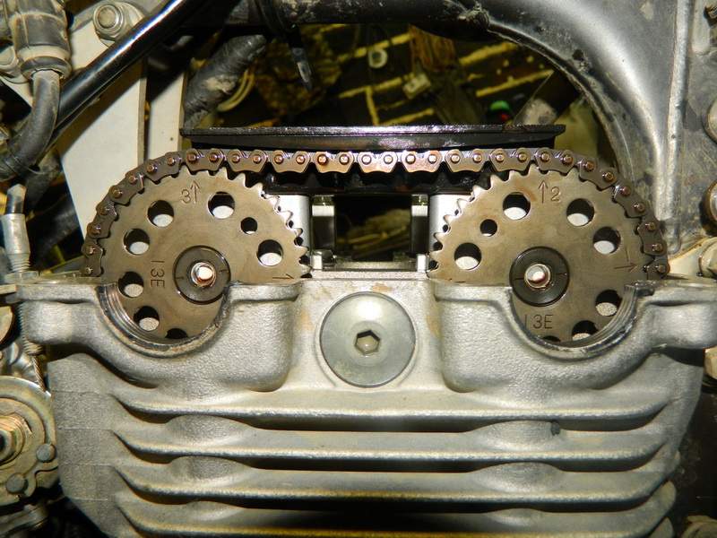

Привет Всем! После регулировки клапаннов появился небольшой звон(цокот) на прогретом движке+шум цепи грм(цепь растянута). На холодном цокота нет. Вот видео
Звук двигуна
Зазоры были на холодном: (выпуск) было 0.21 и 0.20 после 0.255 и 0.25; (впуск) было 0.085 и 0.09 после 0.155 и 0.15. До регулировки такого звона небыло. Народ подскажите, куда смотреть ,что крутить? mega_shok.gif
РоманC
сообщение 18.4.2013, 7:33
Сообщение #235
Человек, который перевел мануал!
Сообщений: 269
Регистрация: 7.11.2012
Мотоцикл: Suzuki XC 250 Djebel 2002 год / Kawasaki KLX450R 2008 год
Репутация:   29
Звук двигуна
У меня тоже после регулировки такой звук появился. Но у меня не большое превышение лимита на всех клапанах. Впуск л-0,21, п-0,22; выпуск л-0,33, п-0,31. По этому я думал, что цоканье это неизбежное явление, ближайшие тысяч 5.. Странно, что у тебя при настройке в пределах допуска такое же цоканье появилось..
Думаю, что зазор между клапанном и и седлом был маленький. А когда прогревался, зазор еще меньше становился. Может и звнело мельше. Но хз.
Цитата(chestar700 @ 18.4.2013, 4:49) *
Astian
большое спасибо за предложение,думаю в отпуске притариться,не долго осталось.
Dr. Gordon Freeman
зело стучит.
полез в клапана,а шож сразу цепь не поменять?
случаем цепь на зубьях не промахнул?
Тоже думаю, что седла. Притирать или менять? Так как звук во всём диапазоне. Палку прикладовал. Слышен только звук врашения распредов. Может звук издавать толкатель (стакан) клапана? Или продольный люфт распредвала?
Остаток натяжителя около 3-4мм. Через 5т поменяю натяжитель, успокоитель и ведомую звездочку грм.
С цепью, вроде не промахнулся. Только заметил, что распред валы стоят не как в мануале. Скорее всего, что цепь растянута. Но пойду проверю.

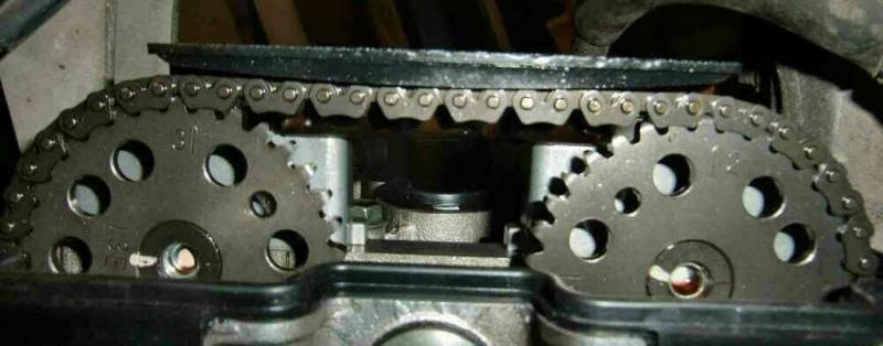

Кстати. Я провел небольшой эксперимент. Прогрел двигатель и померил зазоры на прогретом движке. Самое интересное, что зазоры увеличились(примерно: выпуск на 0.03; впуск на 0.04)! Вроде они должны уменьшаться? Так как, это тепловой зазор. Может я что-то не понимаю? Может зазор между распредвалом и постелью увеличивается?
И самое интересное! Цепь ГРМ по мануалу должна быть так:
То того, как стал регулировать было так! Смешение на 1 пин от мануала. dry.gif
Сейчас поставил как по мануалу(поршень в вмт):
Что за фигня? mega_shok.gif Может из-за этого цокот? Может стоит ставить цепь как было?

Метки посмотри внимательнее, на первой картинке правильно стояли, на второй уже против часовой на один пин цепи смещены
считать надо колисчество пинов цепи, а не как они стоят.
Да ты прав! Меня сбила картинка цепи в мануале. Народ читайте мануал!
Пойду выставлять цепь.

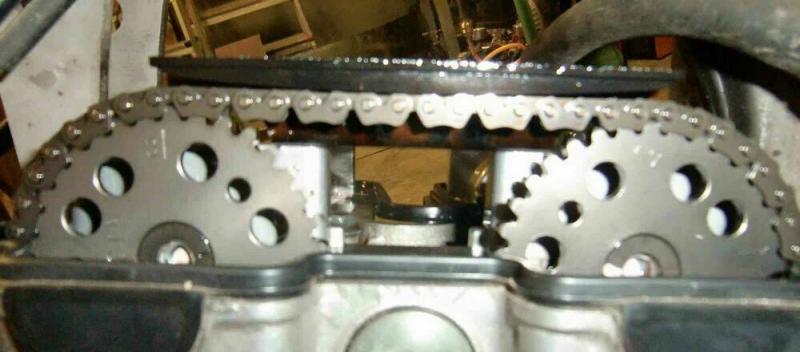

Решил отрегулировать клапана так как побрякивали, при снятии крышки увидел следующие:
Метки выпускного не совпадают с мануалом, хотя метка коленвала стоит четко, Вопрос: это допустимое отклонение или стоит попробывать перебросить на зуб? Цепь менял 1500 км назад... Показания клапанов впуск левый 0,12 правый 0.09 выпуск левый 0.28 правый 0.25...

На фото впуск относительно выпуска стоит правильно, но если при таком положении видно в окошке метку ротора (коленвала), то всю цепь нужно сдвигать на зуб. Внимательно смотри на картинку мануала (метки на твоем фото не выставлены как надо, чтоб проверять коленвал). Заодно проверь, правильную ли метку ты видел в окошке (там на роторе не только эта метка есть, буква Т должна быть).
