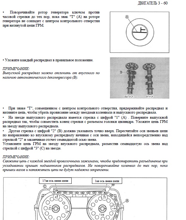

Цитата(Leksey @ 24.4.2014, 10:28) *
там одна метка, которая выглядит именно так, как в мануале. Риска с буковкой Т
+1
Т.е. одна метка Т, а вторая просто полоска. 100% без вариантов?
Цитата(Leksey @ 24.4.2014, 10:34) *
Упрямый )
Одна метка.
Своими глазами видел. Может в свете фонарика Т не различил, но метки две.
И в мануале фотка кулачками внутрь не просто так взялась.

Не понимаю, где могут быть разночтения.

Страница 19
ПЕРИОДИЧЕСКОЕ ОБСЛУЖИВАНИЕ 2-5
РЕГУЛИРОВКА КЛАПАННЫХ ЗАЗОРОВ
Нижние фотографии
Выставляется по метке Т генератора и...
Страница 99
ДВИГАТЕЛЬ 3-61
Две фотографии... на одной кулачки смотрят внутрь на другой наружу.
как так... хоть снимай крышку и на генератор смотри сколько там меток.
И в этой же ветке уже упоминалась, что есть у некоторых товарищей вторая метка.
Вроде как не Т, а просто полоска. А в дырку то особо не разглядишь Т это или I
Отсюда мысль, а что же будет если их при установке цепи то перепутать.
Кажись дошло... метка одна. Два положения валов получаются при повороте генератора на один оборот ?

Для зазоров клапанов вообще пофиг на метки. Лишь бы кулачек не ниже горизонта смотрел.
Для всего остального теория такая:
http://www.studiplom.ru/Technology-DVS/4-x_DVS.html
Цитата(InVader @ 24.4.2014, 21:48) *
на один оборот ?
типа того
