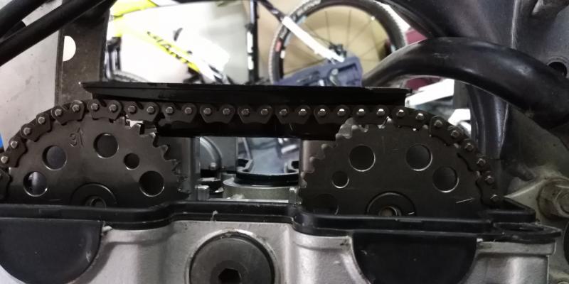

Спасибо. Посмотрю. А каковы еще последствия использования таких кривых шайб?

сообщение 29.6.2019, 16:08
Сообщение #513
Сообщений: 80
Регистрация: 2.12.2018
Вставить ник Цитата Из: Ухта
Мотоцикл: Suzuki Djebel 250, 2005 год
Обратил внимание на такое вот расположение меток. Чуть смешены против часовой. Эт нормально?
Eromaz
сообщение 29.6.2019, 20:14
Сообщение #514
Сообщений: 5260
Регистрация: 16.10.2018
Вот нормально...
Uukom79
сообщение 30.6.2019, 22:19
Сообщение #515
Сообщений: 80
Цитата(Eromaz @ 29.6.2019, 17:14) *
Вот нормально...
Да видел, видел. Исправил.
