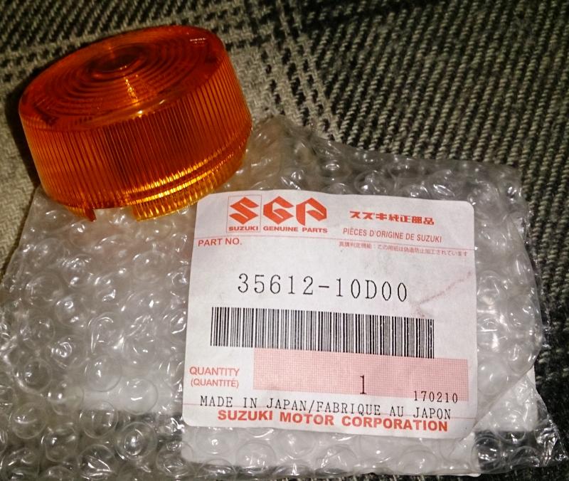

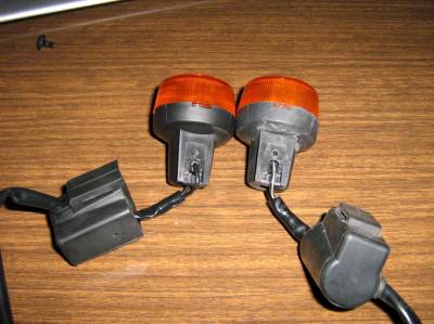

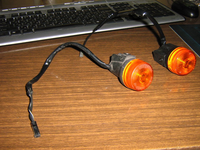

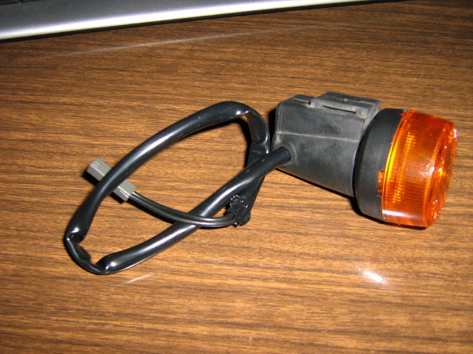

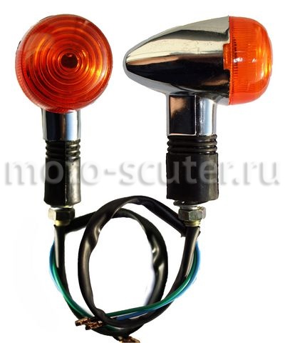

Потребовалось мне заказать поворотники на своего Дюбеля. Но родные номера нигде не бились, включая мегазип. Было принято решение заказать от DR200SE, т.к. похожи. Сегодня получил посылку. Мегазипу респект. В чем различие поворотников: разные резиновые колпачки. Со старого поворотника был снят этот колпачок и одет на новый. В результате имею новые поворотники и полтора поворотника про запас.

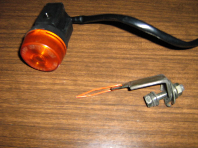

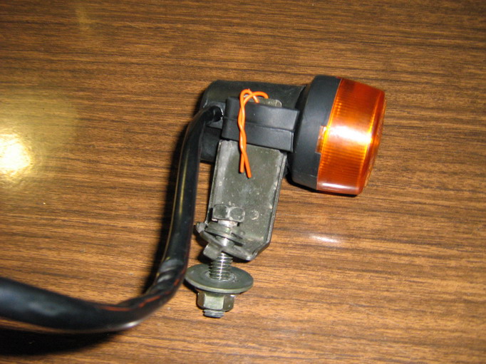

З.Ы.: При небольшом отличии в креплении поворотников можно закрепить поворотник от DR200SE на Б.Дюбель не меняя резинок. Для этого можно сделать стопор на кронштейн из проволоки. Например так(показано образно).
