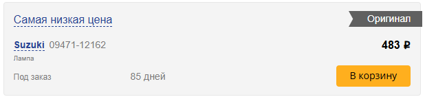

В конце концов заказал 4 оригинальные лампы на емексе по конячей цене. Почему-то LED не хочется. И, в общем-то, для меня вопрос закрыт надолго (надеюсь).
После 3 месяцев сбора заказа пришел отказ. Теперь лампы по 900 (штука).
Вижу "3 путя".
- 10W + другое реле (забить на слабый свет)
- LED + другое реле
- проставки + 15w лампы philips/narva
Что посоветуете? Какие еще варианты? (покупать лампу по цене десятка морально не готов)
