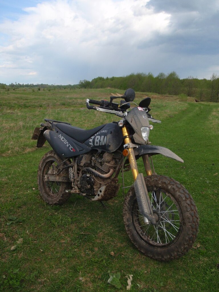

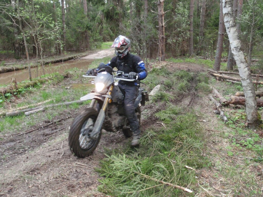

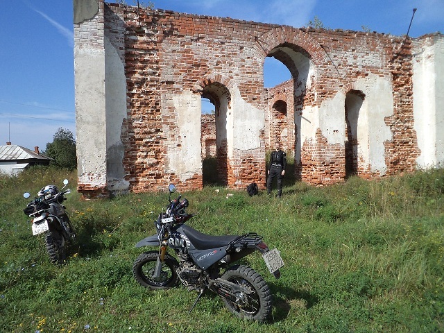

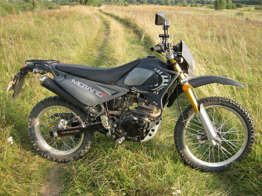

ну вот я мотард тогда купил, заехал на пляж и понял, что лысую резину надо срочно менять, не моё. Купил комплект Е700, вроде зад 5.1-17, перёд 4.6-17, на асфальте нормально, но поехали как-то в сосновый лес с песочком - мопед на нём вообще неуправляемый был, чуть газу даешь - жопа боком едет, на руль ему вообще пофиг. Начал дальше искать, нашел только Mitas E-09 130\100-17 на заднее (шашки ему потом ещё по бокам подрезал до 120, не влез), на перёд так ничего и не подобрал, оставил E700. Стало более-менее нормально, в грязи гребёт, на асфальте тоже норм, но Митас бескамерный капец тяжелый + камера. Так докатал сезон, зимой переспицевался на 21\18 поставил как обычно вперёд Кенду К270, назад К760 и решил больше с мотардами не связываться.
Кстати, что-то взвешивал и сравнивал, эндурные колеса легче на 3,5 кг получились (на 2,3 зад и на 1,2 перёд). Быстрее он от этого не поехал, за что и был продан.
E700
E700
E-09 и E700 (кстати, в следующем году купил этот XR)
Kenda
