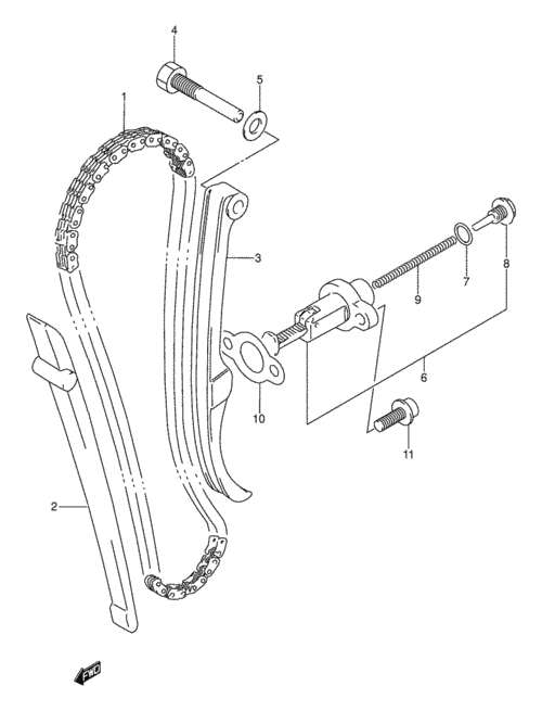

- - Исследователь   по-нятяжителю: - для удобства демонтируй трассу гл...   19.3.2011, 17:45
|- - Motosu   Цитата(Исследователь @ 19.3.2011, 17:45) ...   19.3.2011, 17:48
|- - Motosu   Цитата(Исследователь @ 19.3.2011, 17:45) ...   19.3.2011, 17:52

- - Исследователь   натяжитель вид слева: защита суппорта заднего: ...   20.3.2011, 4:46
