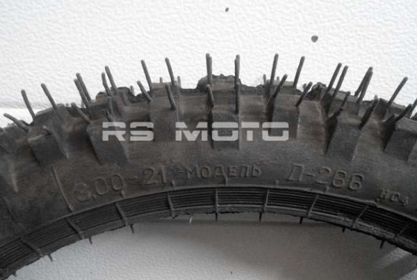

Заднюю пятеру в топку, мало где пригодна, передок л-266 отлично работает второй сезон.

Отзывы по петрошина Л-249 (110/100).
В бездорожье держит и гребет отлично.
На асфальте из за шахматного расположения шипов мотает нещадно, ощущение как будто едешь по жиже (особенно в поворотах).
Стерлась на 2/3 за 60 мото часов (было примерно 10% асфальта).
Следующую возьму c-137
А есть ли отзывы о Л-266 и Л-385 (на переднее колесо)?

Мне еще Л-266 передняя очень понравилась в грунтах. Да и по асфальту до леса сотку км/ч держит прилично, я аж неожидал wink.gif
