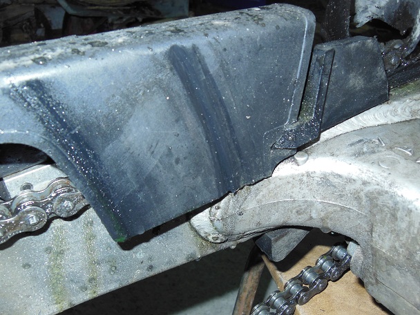

Звезды теперь 13-47 цепь 110 звеньев, на 7.0 слабовато натянута. Щиток цепи шоркали обе левые крайние шашки. Между пластиком щитка и креплением на маятнике поставил две шайбы-гладкую и гровера сместив щиток влево. Цеплять перестало. Маятник на днях посмотрю на запилы.
Перед Л-254 и так и так не сильно нравится. Шиповать все шашки надо было. Или зашипую оставшиеся, или нарежу (наискосок скорее).

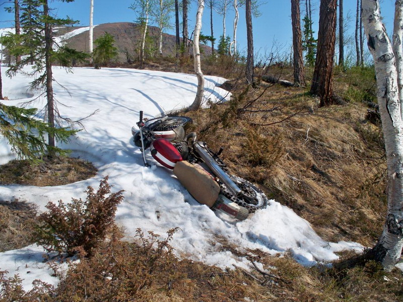

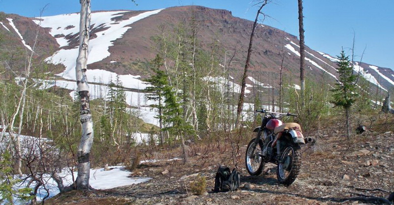

откатал на иже два сезона на петрошине, взади л229 3.75 которая, перед обычная на 21.
ИМХО для конкретных рубок одна из лучьших шин, и аналогов я пока не втречал. Проезд речек да и любых мокрых препятсвий - просто играючи, на этой шине я вообще не знал что такое подскальзнутся на моте.
на кенде валялся уже раз сто, просто мокрый камень не под тем углом и все! и эта боязнь постоянно тормозит на бездоре.
про зиму вообще говорить нечего до -20, если долго не стоять, практически не теряет свойх свойств.
кенда при -5 уже не та.
минус всего один, ижак со своими 22-мя силами стер ее за 1.5тыщ км, цэрээму думается километров на 500 ее хватит - не камильфо.

сообщение 1.1.2014, 18:27
Сообщение #56
Сообщений: 15717
мама родная,какая красота.
на крайнем фото хорошо шо положил,дальше были бы проблемы в мокром снегу.
или просто прилег?

сообщение 2.1.2014, 8:39
Сообщение #57
Сообщений: 290
Регистрация: 29.1.2013
Вставить ник Цитата Из: г.Норильск
Мотоцикл: CRM 250 R3
да я раз пять пытался вьехать smile.gif но закороченная трансмисиия не давала инерции на подьеме, один из тех случаев когда адские низы оказались абсолютно бесполезныsmile.gif
в итоге нашел другую траекторию, фото выше уже на верху.

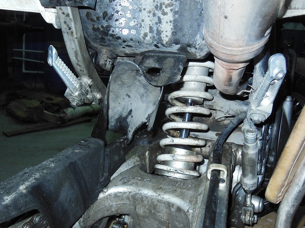

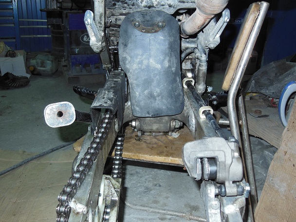

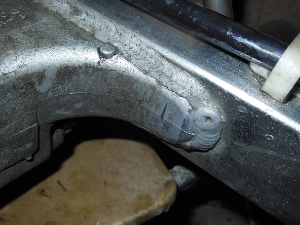

Вот так пилит маятник пятера на 7.0Прикрепленное изображение
глубина ~1мм.Прикрепленное изображениеа так-щиток пилила без щайб.
Прикрепленное изображениеОбрезание.
Прикрепленное изображениеСделал слишком большой щиток из камеры R 13, цепью закусило,затянуло под ведущую звезду, выдавило ее с вала (расстегнув стопкольцо). Ничего не потерялось, ремонт происходил ночью, в поле за фермой, с характерным запахом.
Прикрепленное изображениеЩиток теперь такой.

benderr
сообщение 24.1.2014, 23:10
Сообщение #73
Сообщений: 337
Мотоцикл: Только Джебел. Пока.

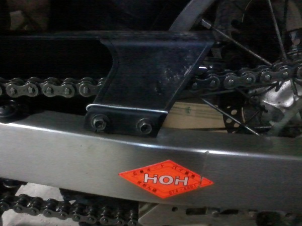

Пришлось еще и проволоку над болтами под щиток подложить, чтобы изменить угол его наклона относительно маятника. А то пара шашек все равно цепляли его(даже подрезанные). Прикрепленное изображение

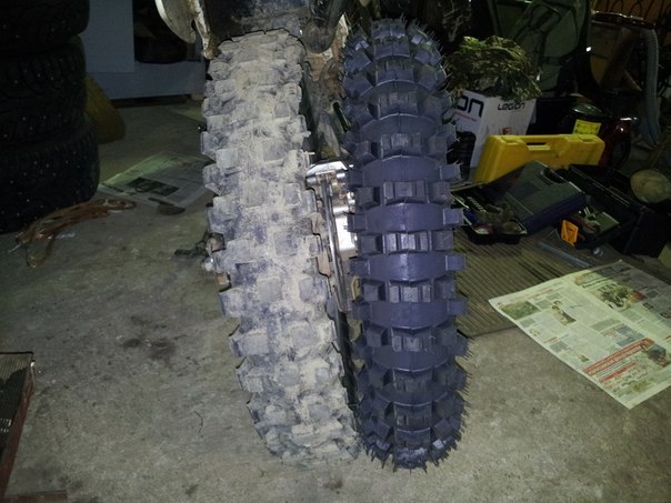

получил относительно недавно посылочку с пятерой.
какая же она здоровенная визуально ohmy.gif ,промерял,все нормально встает.
шиповать точно не буду,летом искатаю.

Летом на ней только не спеша по заболоченной местности. Она слишком тяжелая и широкая, ЦРМу трудно "впилить" ее в грунт, ТТ-Ру эта задача была вообще не под силу. Так что быстро по грязи на ней таскает немилосердно, зато медленно проезжаете там, где на резине 100х100 моментально закапывались по ступицу.
