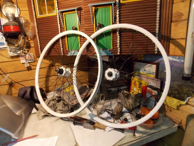

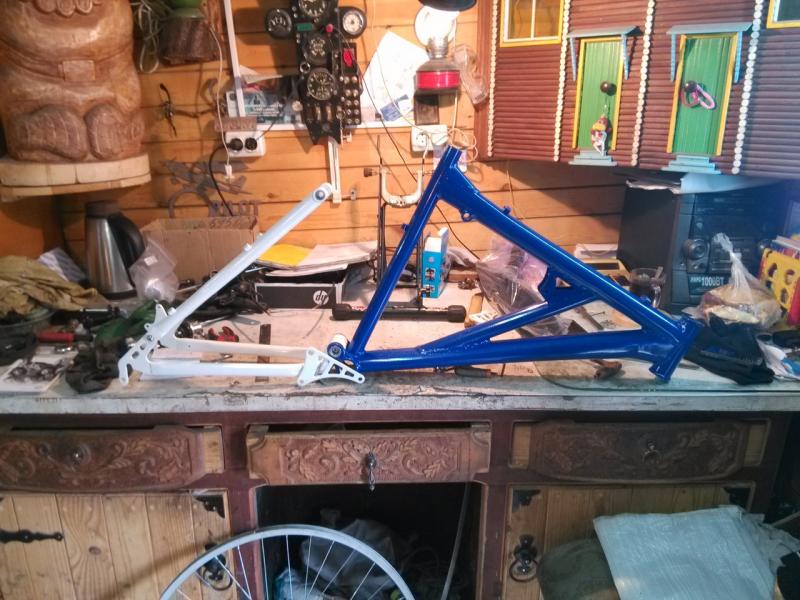

Уже лет шесть все металлические детали крашу порошком..Получается очень стойкое к механическому воздействию покрытие (особенно шагрень), и не сравнимое по цене с классической окраской (даже из дешевых баллончиков) пара ободов 100руб. Рама 300. Мураваей точно не помню, было много деталей, даже амортизаторы частично красил..
Из испытанного - обода велосипедных колес, пошел им 5 сезон..мелкие незаметные царапинки, рамы велосипедов (на фото рама покрыта также слоем лака по той же порошковой технологии)..
Мотороллер "Муравей" - просто снял старую краску смывкой, почистил щетками и покрыл порошком..получился крепкий толстый слой краски.
По поводу агрессивных жидкостей - опытным путем выяснилось, что краску можно стереть ацетоном, если потереть какое то время, то же при использовании жидкости для удаления монтажной пены, кратковременные контакты с маслом, бензином, жидкостью для мойки карбюраторов выдерживает. Яркие цвета за несколько лет выцветают на солнце..не очень, но заметно(красный).
При окраске обязательно закрывать резьбы (фольгой, малярным скотчем) и удалять резиновые и пластиковые детали (температура при запекании краски 200-210 градусов, время 10-30 минут)

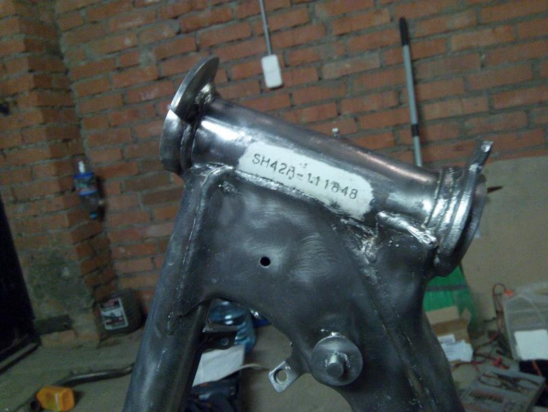

Подскажите что делать с номером рамы?
Вышкурить полностью я не могу этот фрагмент.... заклеивать тоже не получится, т.к. будет виден переход белой краски. Как быть?
А если в другой цвет вообще раму перекрашивать как номер то сохранить??

Я как-то совсем не в материале по порошковой покраске. Это нужно в мастерскую сдавать деталь или самому красить? Как же, например, раму равномерно прогреть до 200град и выдержать 20 мин? Нужен же термошкап. Разъясните, пожалуйста, вкратце.
сообщение 10.12.2013, 21:08
Сообщение #112
Сообщений: 54213
Я сдавал. Самостоятельно сей процесс для меня просто нереально повторить.
Вот это меня парило в самую последнюю очередь. Заклеивал, потом губкой вручную подкрашивал.
А почему не можешь? Судя по фото, в этом месте вполне нормально шкурится. Номер не сотрёшь. smile.gif И, могу предположить, что его не "запорошкуют" до невидимого состояния.
Если все вышкурить, то после покраски я номер не увижу никогда ((
То есть мне заклеить номер, оставив немного старую краску, чтобы поверх легла новая? а потом краской белой намазюкать убрав переход?
GSX1300R, Djebel 200.
сообщение 11.12.2013, 21:35
Сообщение #115
Сообщений: 54213
Легко! Слой порошковой краски закрывает номер вчистую. И очистить участок весьма сложно потом.
Примерно так я и делал в своё время.
Вот не знал... Тогда конечно закрывать.

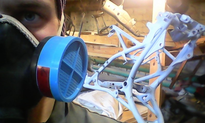

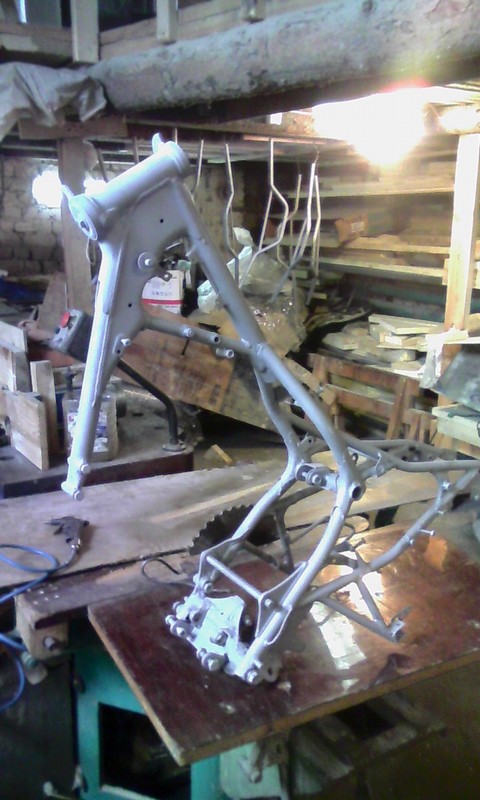

Бывшая синяя потёртая рама от макаки ВЗ-125.
Дробеструй-фосфатация-грутовка-порошковая окраска для колёсных дисков-лак. Бюджет 3000 рублей. срок 3 дня.
Было:
Стало:
Резьбовые отверстия закрывал болтами, шахту рулевой колонки-шайбами м18 и длиннющим ботом с гайкой.

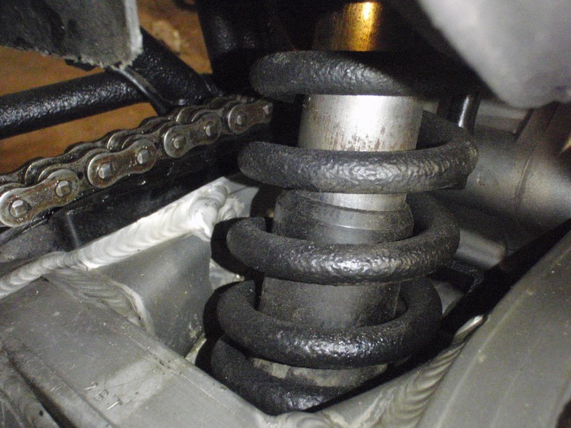

Заметил у себя пружину амортизатора в ржавом состоянии, ее кто нибудь красил порошковой покраской?

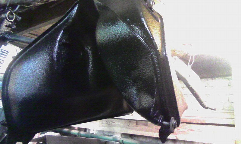

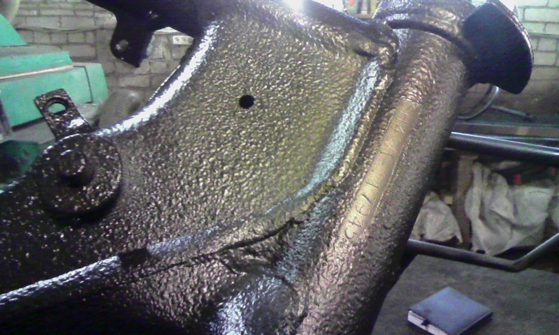

Покрасил Раптором сам.
По совету Ай Дениса нашел пескоструйку.
технология:
смывка плюс болгарка со щеткой
пескоструй (имело смысл чистить перед этим ,потому что цена кусает у них и контролировать меньше)
обезжириватель (5л за 850 где-то рублей!!)
кислотный грунт ю-пол
раптор из антигравийника.
выводы. очень дорого!!!
раптор по технологии ложится толсто и с гигантским расходом.
часть докрашивал с разбавителем и через обычный пульвер дюзой 2.0.
грунт тоже потом использовали другой.
качество... посмотрим!!!
красил много что .посмотрим
а чего покрашеная поверхность такая неравномерная (шершавая)? ИМХО стремно смотрится как-то....
А тут главное раму сохранить, а не гламурный внешний вид иметь. Это антигравийный пистолет так наносит покрытие.
С интересом жду отзывов о Рапторе на раме! Рассматривал этот вариант.
сие шагрень есть.
когда я впервые увидел эндуро(на фото), я так и сказал "да, круто, но выглядит стремно!" и добавил "за-то ронять не жалко" ..прошли годы Прикрепленное изображение
Прикрепленное изображение у меня на слоне и бак такой. тоже эксперимент. но мне очень нравится!!
пусть будет счастье, для всех, даром. и пусть никто не уйдет обиженным!
