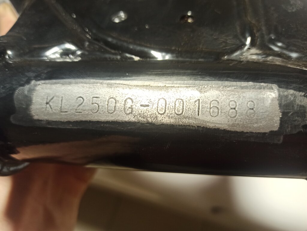

1. Какие места стоит защищать для пескоструйной обработки:
- можно ли пескоструить участок рамы с номером, он повредится или не страшно?
- я не снимал обоймы подшипников передней вилки, так что наверное надо сделать заглушки как делал serg.
- стоит ли защищать резбовые отверсития или их нужно защищать только при покраске?
2. Чем лучше красить раму?

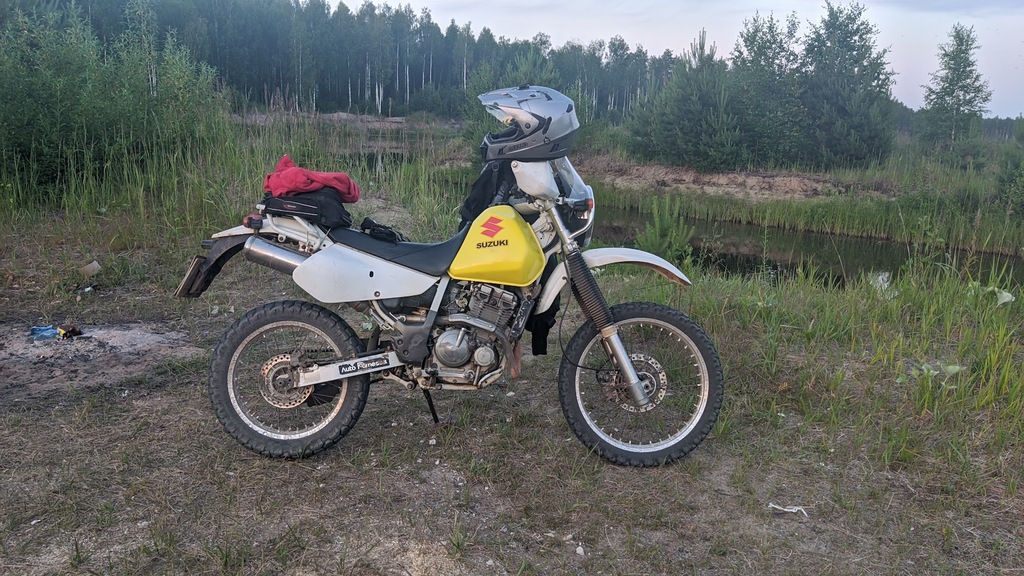

- - Huandi   А есть ли в природе краска цвета и фактуры махрово...   16.9.2013, 20:02
|- - i-denis   Цитата(Huandi @ 16.9.2013, 21:02) А есть ...   16.9.2013, 20:06
|- - Raven   Цитата(Huandi @ 16.9.2013, 21:02) А есть ...   16.9.2013, 21:47
- - Leksey   Я надеюсь с ДР650 еще не срезано болгаркой лишнее....   17.9.2013, 6:24
- - Huandi   Цитата(i-denis @ 16.9.2013, 23:06) е...   17.9.2013, 6:42

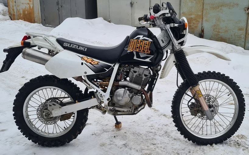

- - StranNik   Этой зимой тоже приводил в порядок внешний вид мот...   17.9.2013, 22:19
- - rzd2030   Классно получилось. Трудоемкий процесс? А двигател...   18.9.2013, 4:22
- - WalleSDG   про двигатель тоже интересно.   18.9.2013, 7:37
- - StranNik   Двигатель отмывал керхером, потом как мог мелкой н...   18.9.2013, 19:55
- - WalleSDG   Без разборки ??   19.9.2013, 21:22

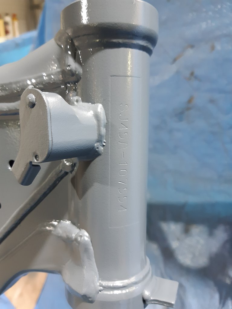

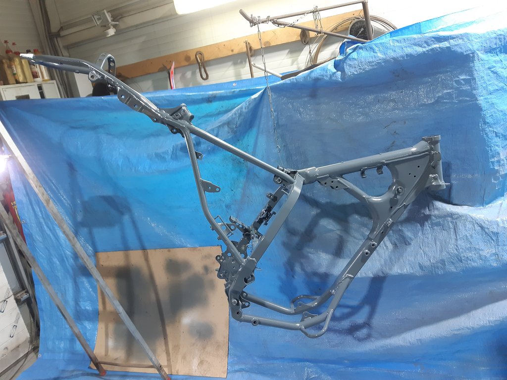

- - домонгол   вот покрасил..... в процессе сборки.... крас...   13.10.2013, 17:23

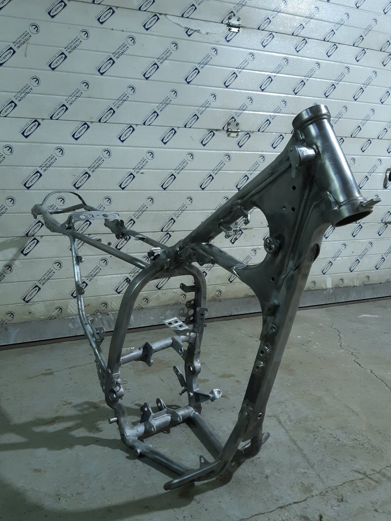

- - Дед Мазай   в итоге раму покрасил порошком (1500 р с пескостру...   17.10.2013, 19:30
