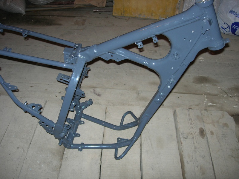

Я в зиму тоже занялся приведением мота в нормальный вид и тех. состояние. Рама в собранном виде с пластиком и прочим обвесом смотрелась гораздо привлекательнее, чем после разборки. Когда все снял ужаснулся.
Для удаления краски ушло два баллончика смывки, потом пескоструйкой снял остатки краски. Продолбался три дня. Вот что получилось
Раму отдал красить в авто мастерскую спецам по покраске. Решил перекрасить раму в темно серый цвет, а багажник в белый. Обошлось это удовольствие в 500 р. с краской, грунтом и работой. Может в заводской цвет и не попал, но думаю хуже не сделал. Сейчас на раму смотрю, душа радуется. Начал потихоньку собирать мот, красота!!!!
