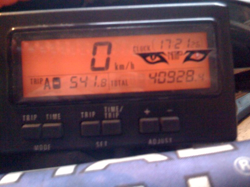

Проблема вот в чем, при каждом выключении зажигания сбрасываются часы.
Подозреваю что там некий аккумулятор должен быть и подзаряжаться при включенном зажигании. Однако никакого упоминания о нем не встречал. Есть еще предположение что акум подзаряжается от тросика спидометра, которого у меня нет (сгнил). Кто разбирал? Как там на самом деле? -------------------- BBMC

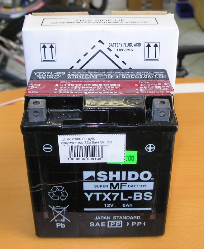

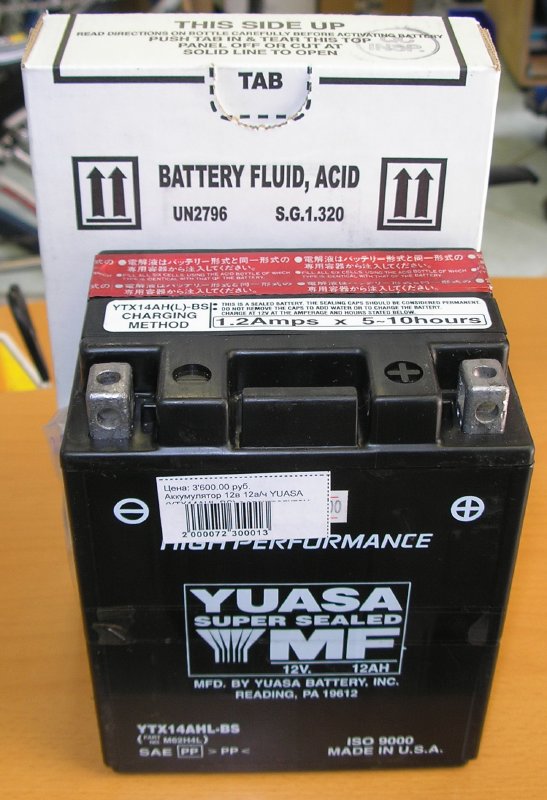

Quote (MaxMeru) Кстати,кто-нибудь пользует подзарядное устройство? Использую старый блок питания от компьютера (можно и новый - не суть важно) и лампочку. вуаля! зарядное утройство готово! на "-12 вольт" цепляем минус аккума, на "+12в" плюс аккума через ламполчку, мощность лампочки подбирается по закону Ома напряжение (12 вольт) умножаем на требуемую силу тока (десятая часть от емкости аккума). всю жизнь использую именно такую зарядку.
16.5.2008, 19:05
#13
![]() Главный ![]() ![]() ![]() ![]() ![]() ![]() ![]() ![]() ![]() ![]() Группа: Администраторы Сообщений: 54054 Регистрация: 18.4.2008 Вставить ник Цитата Из: В. Новгород Мотоцикл: Suzuki Djebel 250 GPSver 98 г., был. Репутация: 351
Китайские (в смысле, чисто китайские, а не других фирм, произведённых там) аккумы крайне низкого качества, от них можно ожидать всякой гадости. При покупке аккума нужно смотреть, чтобы были буквы MF, что означает повышенную токоотдачу.
С нашими размерами всё остальное - не жильцы... У меня, кстати, Shido куплен, очень пристойное качество за вменяемые деньги. Заряжать современные мотоаккумуляторы нужно МАКСИМУМ током 1/10 от номинала ёмкости. Т.е. если 4 Ампер/часа, то ток не больше 0,4 ампера. Лучше - меньше, но подольше. Т.е. зарядное устройство должно регулироваться до таких токов. Автоматические, лупящие сразу 5 ампер, не разбирая, что заряжается (т.к. рассчитаны на автомобильные аккумы), убивают аккумулятор гарантированно за полчаса. Только Yuasa имеет клапан для газов, позволяющий заряжать в 5 раз бОльшим током, чем обычные. И то не факт, что удобство добавляет здоровье аккуму. Вот здесь всё видно: Собираюсь подготовить статейку про мотоаккумуляторы и выложить здесь и на Трэвелсе. -------------------- Жить надо так, чтобы товарищ майор восхищённо цитировал Сергея Викторовича.

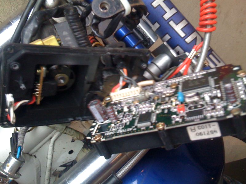

![]() Сильно заинтересован ![]() ![]() ![]() ![]() Группа: Пользователи Сообщений: 101 Регистрация: 15.5.2008 Вставить ник Цитата Мотоцикл: Djebel250XC, DF200E, VT1100C Репутация: 1
В общем, разорал я приборку и обнаружил в месте где подходят провода к плате:
1. следы коррозии. Значит вода попала. 2. Сгоревший диод. Видать КЗ было. 3. Отвалившийся красный провод. Может от КЗ, может от коррозии. Но скорее и то и другое. Взял первый попавшийся диод (выпаял из какого-то коммутатора), припаял к сгоревшему и к красному проводу и всё заработало. А вода попала под резинку, в том месте где провода входят. Всем рекомендую проверить это место на герметичность, т.к. я похоже в своей беде не один. Заодно проверил пару проводов которые суточный пробег должны сбрасывать. Сбрасывают тот, под которым курсор. Думаю о кнопке...

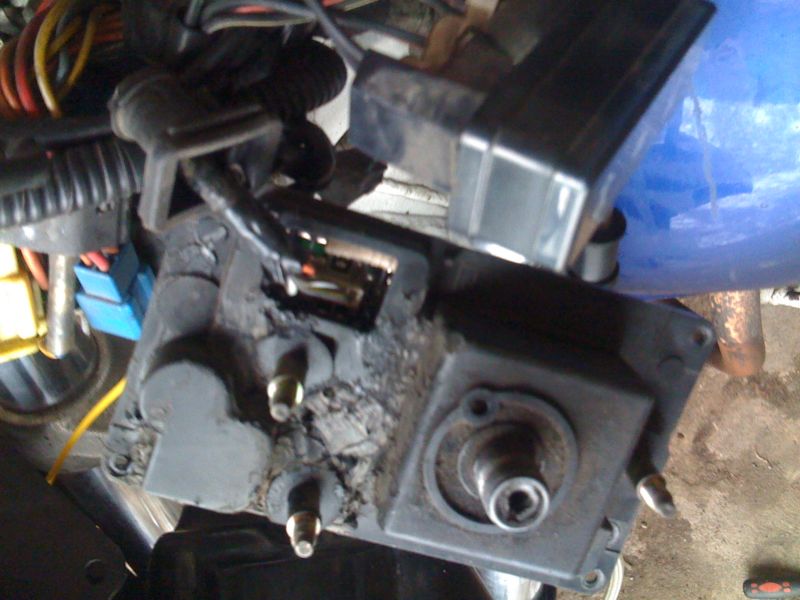

Сильно заинтересован ![]() ![]() ![]() ![]() Группа: Пользователи Сообщений: 244 Регистрация: 28.2.2009 Вставить ник Цитата Из: Москва Мотоцикл: DRZ400SM and Kavasaki ZX6R Репутация: 3
Разобрал приборку. Нашел отломанную запчасть на 3 ножках. Припаял куда подошла. Все работает. Вот фотоотчет, может Каму пригодится..
11.3.2009, 22:35
#20
Что ж, с успешным ремонтом!
Запчасть напоминает силовой транзистор или простую микросхему, типа КРЕНки. Судя по состоянию нижней крышки, приборке в своё время неслабо досталось... Если это следы запайки паяльником, а не банальная грязь. -------------------- Жить надо так, чтобы товарищ майор восхищённо цитировал Сергея Викторовича.
