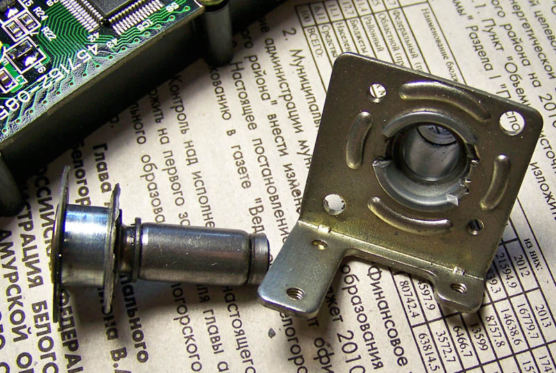

Сегодняшняя инспекция показала, что тросик живее всех живых. Легендарная шестерня привода тоже не хворает, а вот приборка...

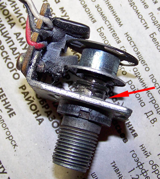

На фото, та самая деталь, которая волшебно преобразовывает механическое движение тросика в магическую "цифру". В просторечии - оптопара и шторка с отверстиями.

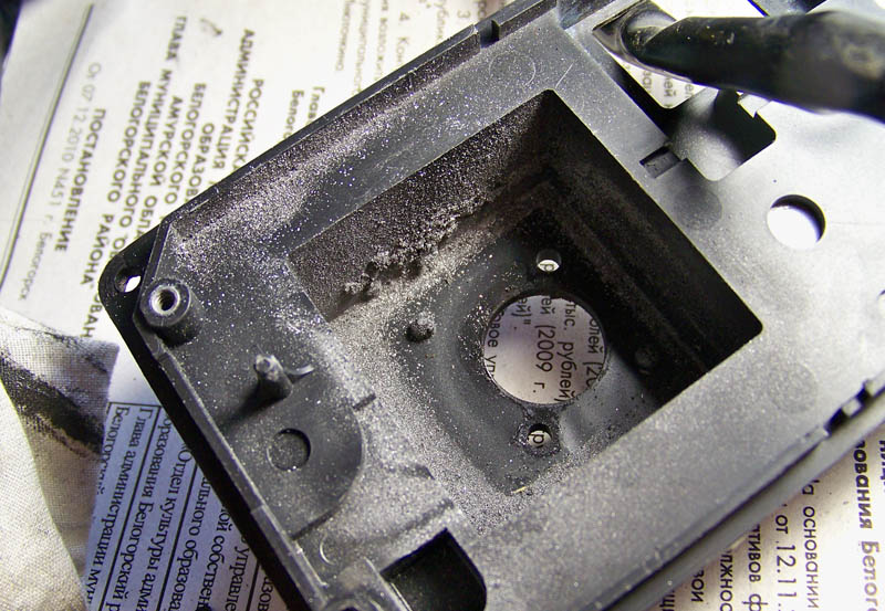

Как видим, втулочка (обозначена красной стрелочкой), в которой вращается шторка, посредством тросика спидометра, покинула своё насиженное место, а шторка щедро настрогала пластмассоалюминиевого порошка на поверхность платы приборки
и внутрь самой коробочки крепления данного узла
Сама оптопара исстрогалась и издеформировалась:
Пришло время ремонта!
Втулочка, достаточно легко выпресовалась из корпуса крепления тросика.
Почесав репу, обратно я её запресовал, намазав красным фиксатором резьбы blum.gif
Мусор внутри приборки убрал, всё собрал обратно, поставил на моцик.

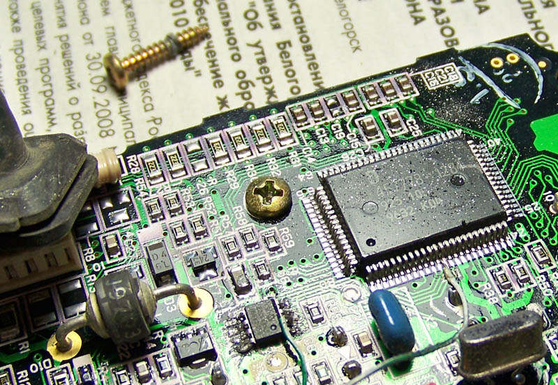

я тоже неделю назад чинил приборку - сбрасывались часы после выключения зажигания. отгнил контакт "разъёма" с красным проводом и сгнили ножки диода на фотке выше.
мне показалось, что плата имеет лакировку, поэтому струшка не страшна, и можно обойтись заменой оптопары, хотя наверно проще будет найти приборку целиком...
