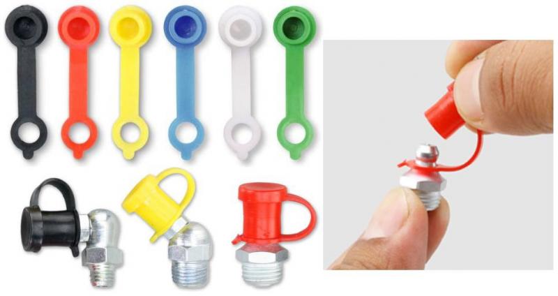

В большинстве случаев тавотницы достаточно загрязнены и требуется их очистка перед шприцеванием с помощью щетки и керосина. В дальнейшем их желательно закрыть колпачками. Подойдут от тормозных цилиндров ВАЗ.

- - serg   Я пробки для прокачных штуцеров тормозных одевал. ...   20.5.2018, 22:06

- - sakir1   Привет! Чтобы не чистить каждый раз пресс=масл...   5.2.2021, 10:57
