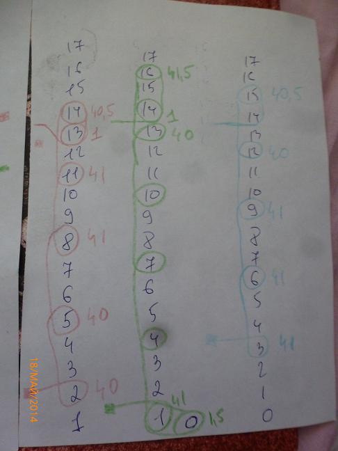

Кстати вот что у меня получилось при размотке.
Вопросы по перемотке:

Репутация:   71
Цитата(Dima_S @ 18.5.2014, 10:14) *
У меня КЗ на массу желтых проводов.
Хочу перемотать сам и заказать на запас с ебея.
1. нужно ли доп изолировать ламели, вроде все целое?
2. Чем промыть статор до перемотки?
3. про чем пропитывать не спрашиваю. Нужно что-то маслостойкое и до 130 град.
4. надо ли изолировать провода разных фаз друг от друга?
5. лакировать надо сперва сердечник а потом каждую обмотку или после обмотки все пропитать?
6. припаянные провода надо изолировать термоусадочным кембриком + стекловолкнистым кембриком или только стекловолкнистым кембриком?
1. Не нужно
2. Бензином, затем ацетоном если осталась смола от горения. Бензтном калоша жидкостью для обезжиривания, нефрасом в конце. Все эти жидкости бензин обезжиренный. Бензином для зажигалок из супермаркета если не технический человек.
3. Не отвечаю.
4. Кроме точек соединения обмоток других соединений быть не должно. Лучше подстраховаться в местах касания.
5. Можно так и этак. Если нет вакуумной камеры для пропитки то кистью переднамоткой каждог слоя.
6. Хватило бы стекловолокнистого имхо или другого держащего температуру и масло. Не проаеренные пластики не надо. Возможно размягчение или растрескивание и рассыпание.

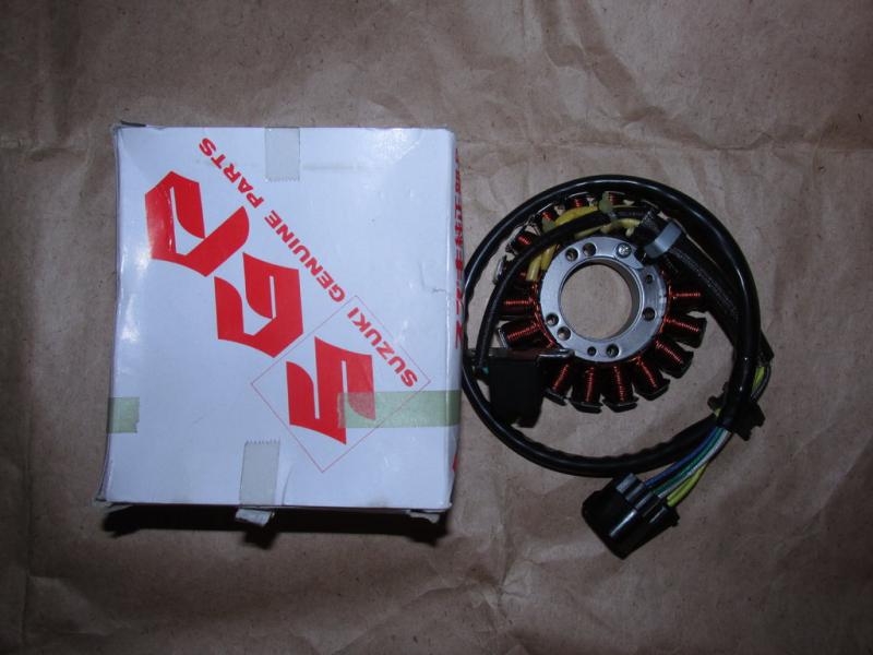

Фотки оригинального статора, может кому пригодится. Стрелкой отмечено предполагаемое место signal coil (плохо видно, все провода зажаты в кембриках).
сообщение 19.5.2014, 20:26
Сообщение #1021
Сообщений: 35058
А как устанавливал эту предполагаемую позицию факин-коила?
alistair
сообщение 19.5.2014, 20:38
Сообщение #1022
Велосипедист
Сообщений: 5585
Регистрация: 24.11.2009
Репутация:   38
Место куда уходят черный и белый провода.
сообщение 19.5.2014, 22:13
Сообщение #1023
Сообщений: 35058
Ну это же нынче очень принципиально. Жаль, что не можешь сказать точно. Нам надо обязательно установить расположение THE_коила на оригинале.
сообщение 20.5.2014, 3:03
Сообщение #1024
Сообщений: 14371
Обратите внимание, на одну катушку приходят два провода (пометил красным), на три другие - по одному (синие стрелочки). Предполагаю, что Signal coil всё таки та, на которую приходят два проводка
demon1981
сообщение 20.5.2014, 4:18
Сообщение #1025
Сообщений: 131
Регистрация: 29.3.2012
Мотоцикл: Djibel 250 2002г.
нее. Есть еще один признак, общие концы и концы вывода генератора обычно находятся по разные стороны Сигнал Коила, тут видно что общий конец торчит справа, зажат креплением косы, значит сигнал коил на этом статоре находиться как и на моем родном генераторе на против крепежного отверстия. На моем китайском статоре, сигнал коил смещен на 60 градусов и находиться слева от выводов генератора, общие концы получается тоже слева, ну тоесть получаеться что катушки общего провода смещены на 140 градусов.
