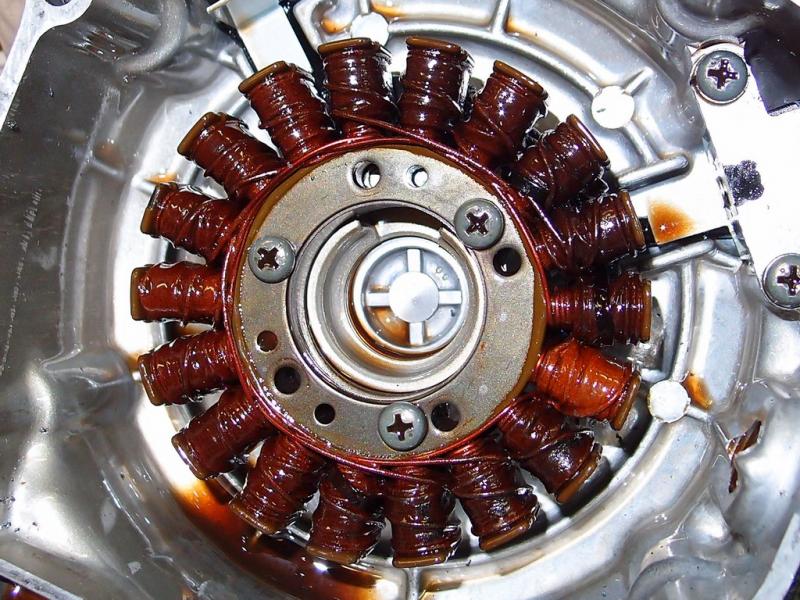

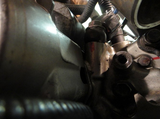

- - serpius   одна из причин выхода из строя статора.   1.8.2010, 5:21
- - Юрий   Цитата(serpius @ 1.8.2010, 6:21) одна из ...   1.8.2010, 20:58
- - serpius   там стоит промежуточная шестерня,зубьями и протёрл...   2.8.2010, 5:06
- - [sg]   serpius, а что у тебя с крышкой?! на моем фот...   2.8.2010, 10:06
- - serpius   двигатель контрактный,привезли с Японии,про перего...   2.8.2010, 13:59

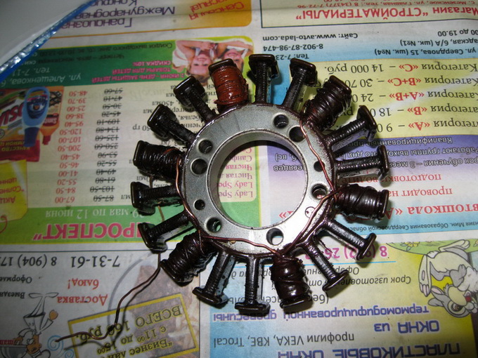

- - [sg]   у меня шестерня из привода электростартера обвалил...   19.9.2010, 20:09

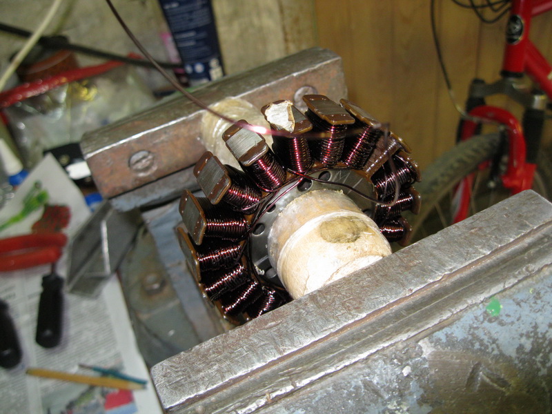

- - andjin-san   я свою катушку уже второй раз перемотал технологи...   19.9.2010, 21:46
- - [sg]   andjin-san, крутняк! Добротно сделал моя кату...   20.9.2010, 11:13
