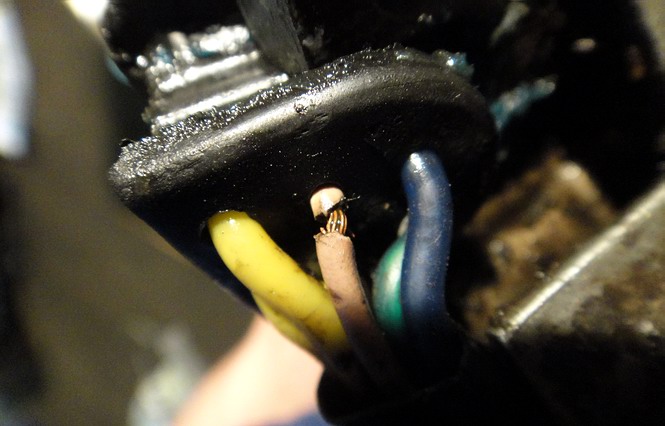

shupaltse
сообщение 22.6.2014, 0:51
Сообщение #1123
эмси джебел
Сообщений: 6302
Регистрация: 26.2.2009
Мотоцикл: 250XC drz-mod
Репутация:   130

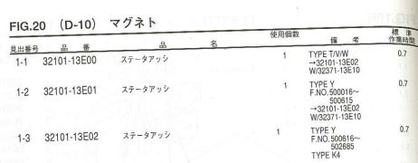

Цитата(Вихрев Дмитрий @ 13.6.2014, 23:59) *
у джебела 250XC 98г и у джебела 250 03г разные обмотки статора?
вот в микрофишах везде отсыл к одному статору, который ставился на drz250 всех годов:
_________________________________
какие варианты продлить жизнь провода? на пять лет))
Arnik 250
сообщение 22.6.2014, 2:15
Сообщение #1124
Сообщений: 1630
Регистрация: 22.8.2013
Репутация:   38
Их несколько...
1. Вживить в провод минимум 5 (пять) нитей...
2. Заменить гену...
3. Заменить мотоцикл...
4. Не париться и ездить (если пять лет накатает - ты фартовый!)...
5. Аккуратно заизолировать с сохранением гибкости, чтобы не "заломались" оставшиеся жилки провода...
Список примерный, но тебе с твоим опытом... Можно протестировать поездкой в Казахстан... С заездом по пути ко всем участникам форума... blush.gif
сообщение 22.6.2014, 2:37
Сообщение #1125
Сообщений: 14371
Предлагаю "сапожный" вариант ремонта каблуков. Резинку по кругу обернуть скотчем, чтобы получилась ванночка. Заполнить её силиконовым герметиком. Предварительно, обезжирить всё, к чему будет липнуть герметик. Скотч, потом удалить.
