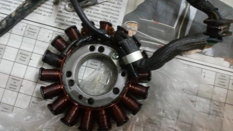

BattleBorg
сообщение 22.4.2016, 21:33
Сообщение #1460
Сообщений: 985
Регистрация: 8.1.2014
Принимайте в секту прожженых генераторов - 2 фазы на корпус в короткую.
Опилки от 6 передачи натворили делов.
[attachment=86975:IMG_2016...2_191739.jpg]
Магнитный болт, в твоем случае, мог бы предотвратить сию драмму?
kserv
сообщение 23.4.2016, 5:10
Сообщение #1462
Сообщений: 1818
Регистрация: 23.11.2009
BattleBorg а как же 3-я фаза на корпус, не уж-то не звониться?
Правильно прозванивать статор вообще снятым из крышки, (200) думаю подтвердит, ибо исключается закорачивание на корпус проводов.

Вот еще веселая картинка.
Вроде подгорело но как то не очень. Ощущение что поправились немного только верхние витки. Сейчас досохнет и будем детально смотреть что и почему
