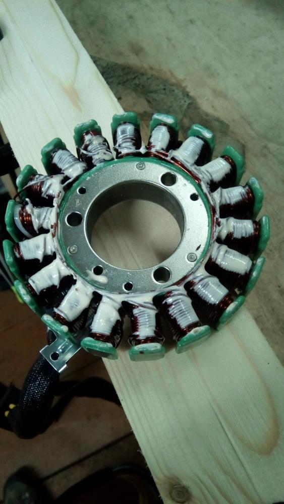

Народ. Пришёл генератор с Китая. Смотрю обмотки помазаны какой то белой фигней? Это нормально? В процессе работы эта фигня не посыпется?
сообщение 30.3.2017, 13:40
Сообщение #1581
Сообщений: 35050
Ну как минимум это прикольно, не как у всех. Глазурованный статор. Думаю зафиксировали проволоку. Она на этих статорах чесс гря фигово как-то держится.

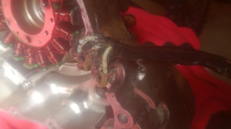

Китайское резиновое уплотнение китайского жгута от китайского статора разорвало в клочья неведомыми силами, масло текло ручьем. Оно, правда, я помню, с трудом влазило в свое место. Оплетка, равно как и изоляция китайских проводов не держит совершенно никаких механических воздействий. Немного тревожишь, гнешь проводки - оплетка расползается, изоляция трескается и отпадает кусками. Фиг знает, что теперь с этим всем делать.
Китайцы используют два вида проводов в своих статорах. Не могу сказать какие, но провода типа в плетеной рубашке.
kserv
сообщение 10.7.2017, 3:45
Сообщение #1599
Сообщений: 1818
Регистрация: 23.11.2009
Изоляция проводов делается из того же материала что и китайская лапша.
Есть вариант от старого генератора косу перепаять к китайскому.
Есть вариант герметик серый от Permatex использовать, он менее текуч чем белый костромской.
