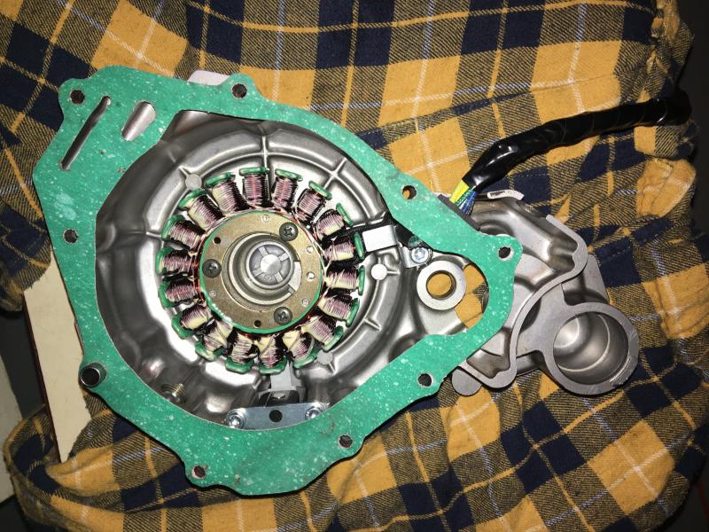

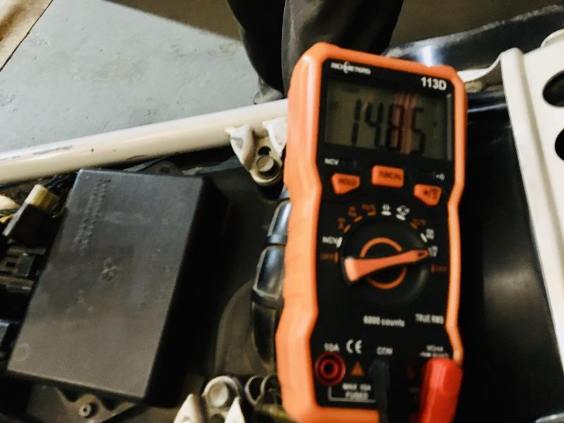

сообщение 18.10.2019, 12:47
Сообщение #1708
Сообщений: 25
Регистрация: 16.3.2018
Вставить ник Цитата Из: Украина, Сумская обл., г. Шостка
Мотоцикл: Suzuki Djebel 250 XC (1997)
Цитата(serg @ 12.9.2019, 21:09) *
И, да, попытки перемоток так или иначе заканчивались ничем. Как китайцы умудряются мотать без пробоев изоляции, неясно. Но умудряются.
Итак, эпопея с перемоткой старого статора ожидаемо окончилась ничем. Не удалось намотать статор без повреждения изоляции на проводах.
Тем временем дождался китайский статор - его и поставил:
При этом пришлось доработать болгаркой крепеж, фиксирующий провода на статоре, т.к. без этого статор упирался данным крепежом в крышку картера.
Как и писали, пришлось перекинуть синий и зелёный провода в разъеме, иначе мот не заводился. После - завелся с полтычка.
Замерил напряжение на клеммах аккумулятора при холостых оборотах:
Озадачился... Прокатился пару км и снова замерил на холостых: получилось вообще 15.1 В... Как-то многовато. При кручении ручки газа напруга несколько понижается, но явно даже не до 14.5 В
Залез в мануал, там написано:
Напряжение зарядки: 14.0–15.5 В при 5 000 об/мин
Но, почитав, в т.ч. и на данном форуме, пишут, что оптимальное напряжение зарядки 14 - 14.2 В.
Неужели нужно менять РР?
dimag
сообщение 18.10.2019, 13:31
Сообщение #1709
Сообщений: 1716
Регистрация: 28.8.2013
Репутация:   45
Или верить мануалу... или найти пару мощных диодов из мёртвых компьютерных блоков питания и воткнуть их между выходом РР и аккумулятором - они тебе по пол-вольта каждый просадят...
С уважением,
Дмитрий
YuTenHeim
сообщение 22.10.2019, 22:33
Сообщение #1710
Сообщений: 25
В общем, промерял я РР по мануалу - все полностью в допустимых значениях. Фишка в том, что я не измерял напряжение зарядки до того момента, как у меня сдох статор ) Быть может таковым оно и было изначально. Решил пока забить, т.к., опять же, по мануалу все вкладывается в допуски и с запасом.
Как вариант в будущем может повешу дополнительную нагрузку в виде доп. света (хотя света мне и так хватает) или ручек с обогревом.

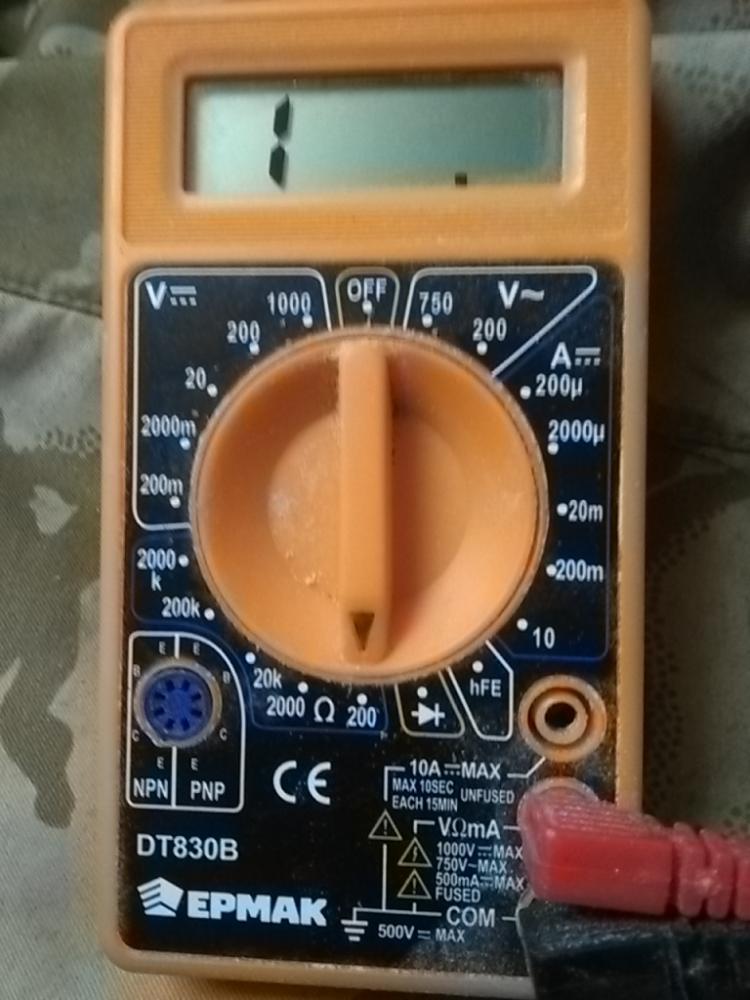

Вот всё хорошо, но вы бы уточняли что ставить на мультиметре при такой проверке. Некоторые вообще не волокут в электричестве.
Эй, пацанчик, сюда ехай. Компрессия есть? А если найду?
сообщение 7.11.2019, 7:48
Сообщение #1719
Сообщений: 9693

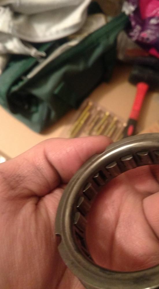

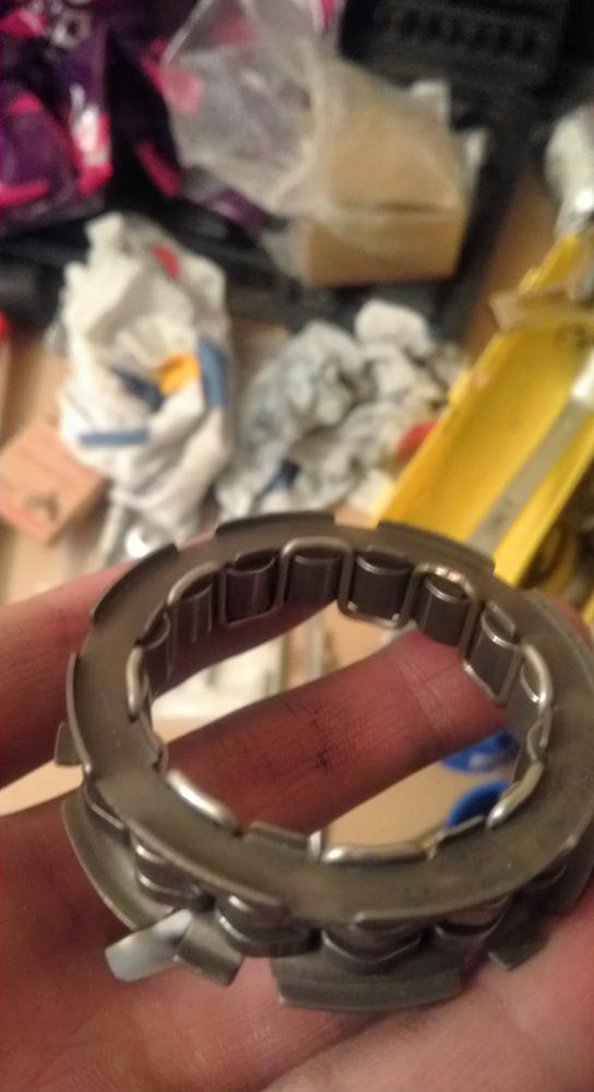

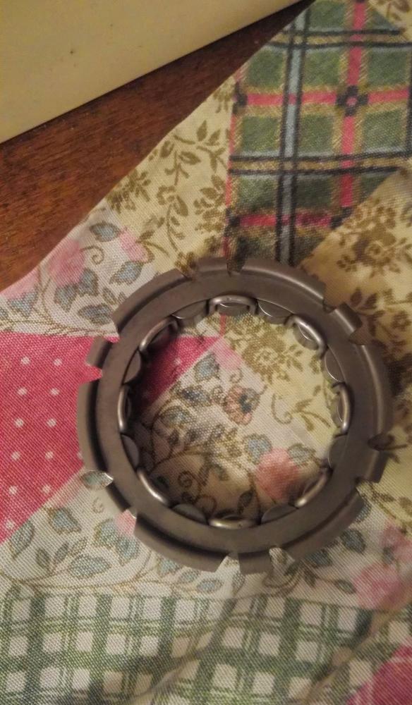

сообщение 3.2.2020, 20:56
Сообщение #1720
Сообщений: 62
Регистрация: 11.12.2015
Вставить ник Цитата Из: Архангельская область
Мотоцикл: Suzuki Djebel 250 xc 1999г.
Всем привет, добрался все таки до обгонной муфты, вообщем пружина не прижимает, один или даже несколько язычков что держат "фрикционы" обломились, так что не зря лез. Подскажите муфты китайские нормально работают? их не не нужно разворачивать? встает вроде ровно не болтается и по направлению если правильно понял.
новая китай
Старая
сообщение 3.2.2020, 23:16
Сообщение #1721
Сообщений: 54211
А ничего, что тема про генератор?
А ничего, что тема про обгонные муфты есть?
А ничего, что поиск на форуме работает?
Mr.Dr.Professor
сообщение 4.2.2020, 18:33
Сообщение #1722
Сообщений: 62
https://djebel-club.ru/forum/index.php?show...mp;#entry109442 эта?
сообщение 4.2.2020, 19:56
Сообщение #1723
Сообщений: 54211
Наверное. Там и нужно спрашивать, особенно с условием, что никто на моей памяти китайскую не ставил. В отличие от статора генератора.
