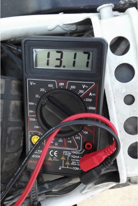

Существует некая проблема с электрикой.
Аккум. Не новый, но еще живой, заряд берет (с зарядного устройства) и держит.
После катаний с ближим, габаритами и подсветкой номера аккум умирал, напряжения для электростартера не хватало.
Сейчас вживлена кнопка отключения света.
В общем так:
1) напряжение на аккумуляторе 13.2 В;
2) при заведенном двигателе и выключенных потребителях U=14.9 В, на аккум идет ток 1.4 А;
3) двиг вкл., при включении ближнего-габарита напряжение просаживается до номинала (13.2) и продолжает падать, идет разряд аккума с током 2.1 А.

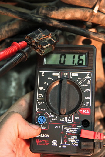

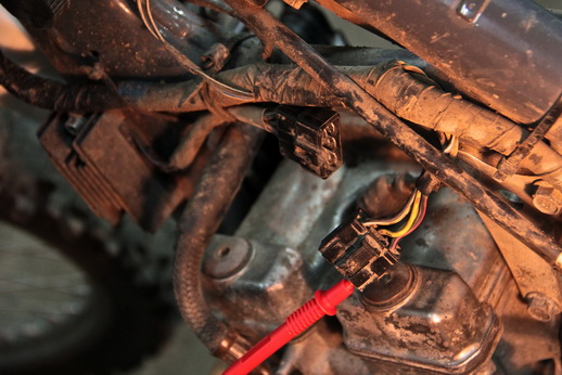

В колодке 1: переменное напряжение (на холостых) между любыми 2мя контактами (обмотками) ~25 В, повышается с оборотами; сопротивление между любыми 2мя контактами ~1.3 Ом.
В колодке 2: (1- черно-белый, масса; 2 - красно-черный; 3,4,5 - желтые)
1. при замере напряжения между массой (1) и обмотками U13=U14=25B, а вот U15=0В
2. U23=U24=38B, U25=27B
3. сопротивления: R13=R14=1.4 Ом, R15=0.6 Ом
Судя по всему проблема с последней обмоткой. А вот что там может быть (обрыв, межвитковое замыкание)? Или может все что угодно?

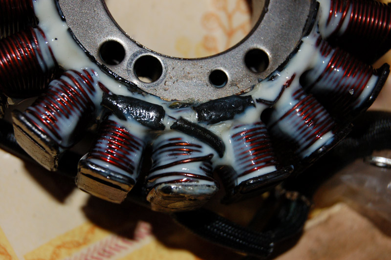

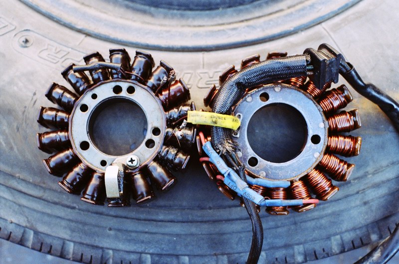

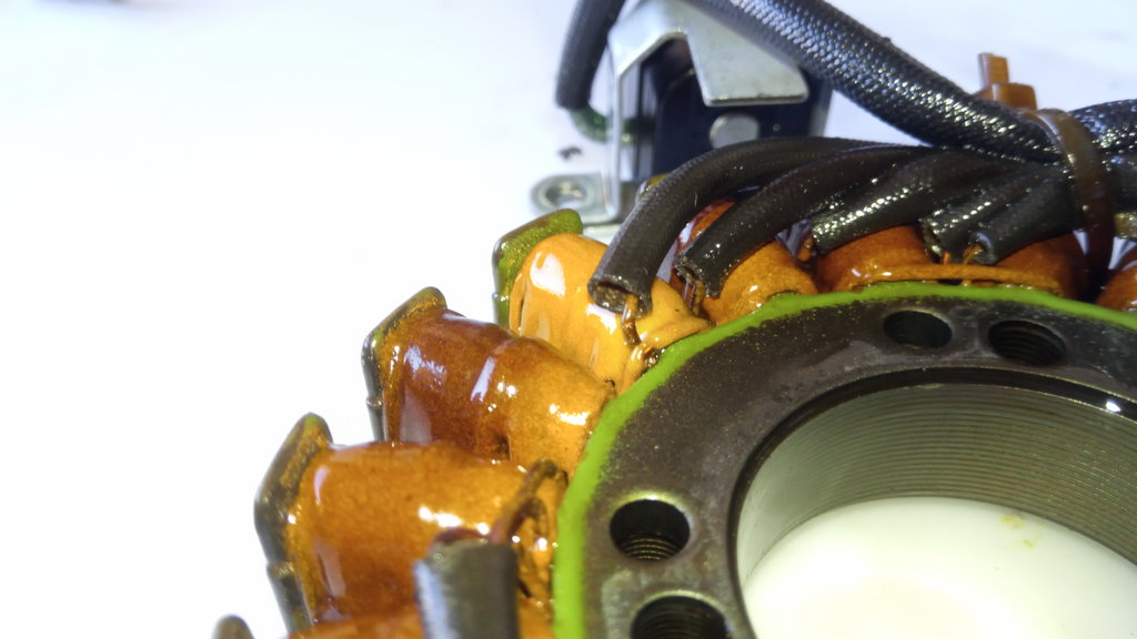

- - serpius   одна из причин выхода из строя статора.   1.8.2010, 5:21
- - Юрий   Цитата(serpius @ 1.8.2010, 6:21) одна из ...   1.8.2010, 20:58

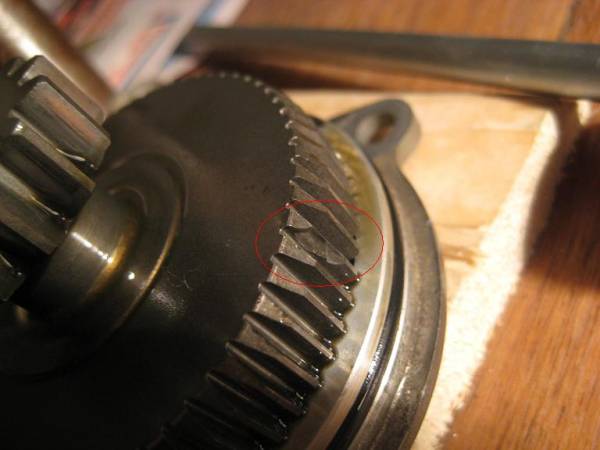

- - serpius   там стоит промежуточная шестерня,зубьями и протёрл...   2.8.2010, 5:06

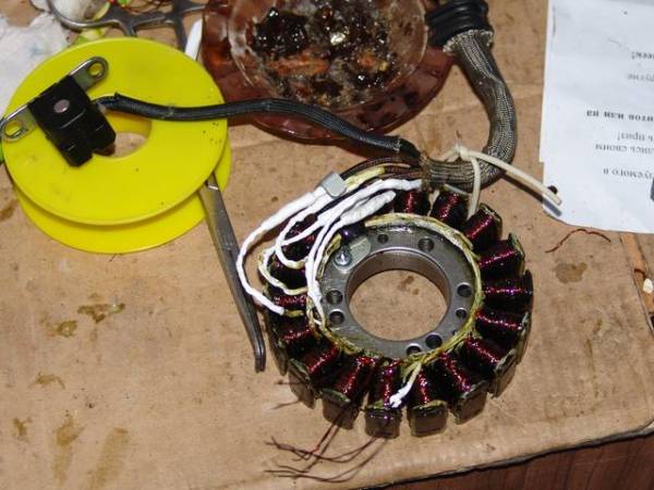

- - [sg]   serpius, а что у тебя с крышкой?! на моем фот...   2.8.2010, 10:06
- - serpius   двигатель контрактный,привезли с Японии,про перего...   2.8.2010, 13:59

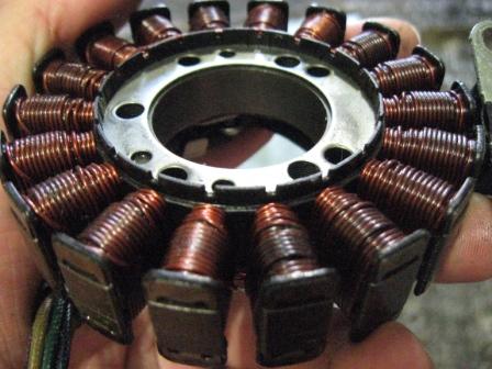

|- - [sg]   Цитата(VLAD @ 28.8.2010, 20:52) перематыв...   29.8.2010, 10:18
- - serg   Это может быть разница в длине провода... Но могут...   29.8.2010, 12:00
- - Сотона   нашёл фото статора от ДРЗ-400 если сравнить с фот...   31.8.2010, 11:46
- - [sg]   никто и не спорит, внешне один в один. На дрз400 м...   31.8.2010, 12:09
- - Сотона   судя по схемам то да.   31.8.2010, 15:40

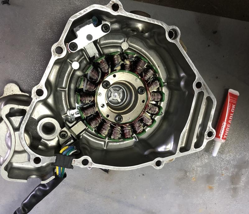

- - [sg]   у меня шестерня из привода электростартера обвалил...   19.9.2010, 20:09

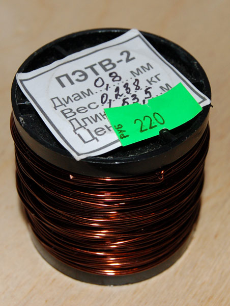

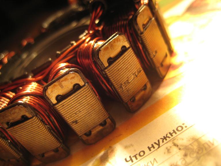

- - andjin-san   я свою катушку уже второй раз перемотал технологи...   19.9.2010, 21:46
- - [sg]   andjin-san, крутняк! Добротно сделал моя кату...   20.9.2010, 11:13
