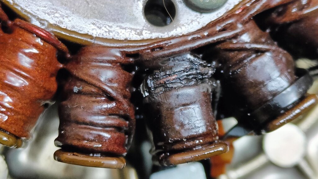

Сегодня промыл уайт-спиритом статор и корпус и при более детальном изучении обнаружил следующую картину (в общем, теперь вопросов нет, так как замена очевидна):

Сообщений: 54216
Проверь напряжения с самого статора. Могут быть и нормальные. Но, в принципе, я в таком случае тоже поменял бы.
Я думаю, уже лучше заменить, чтобы спать спокойно, в целом к работе мотоцикла не было вопросов, значит он в какой-то степени рабочий, может кого выручу им) а так, буду менять
Замена не гарантирует спокойного сна, но раз уж нашел некрасивый лак на обмотках, то да - мотивация для замены есть smile.gif

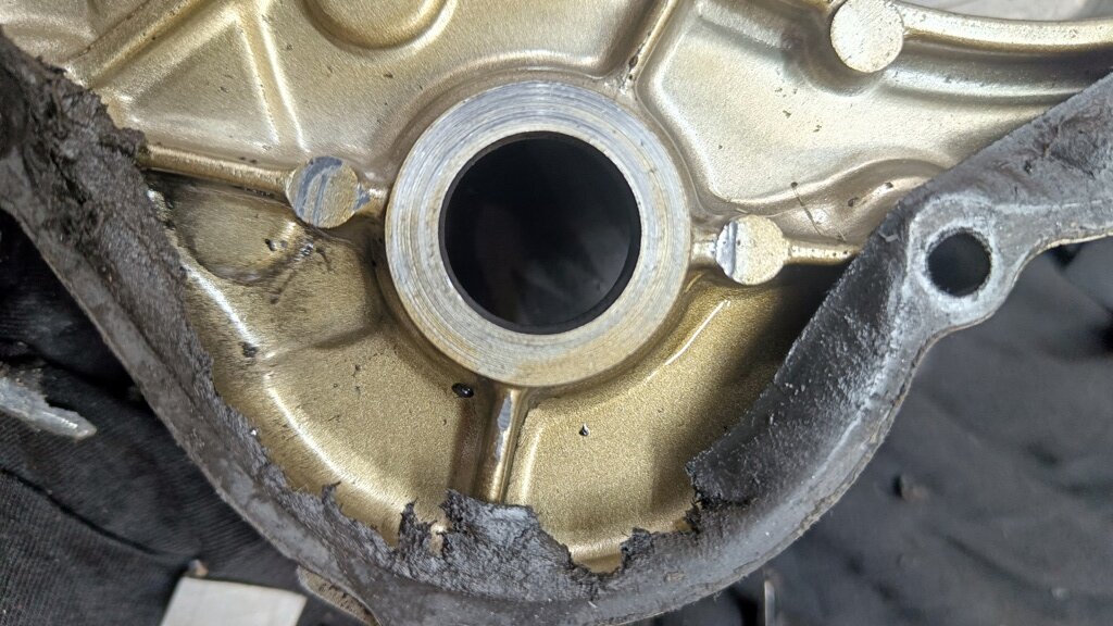

Вчера ковырялся с мотом и снял ротор генератора, что бы поменять обгонку. Стал мыть ротор карбаклинером, а из него постоянно вытекает какая то мутная тёмно серая жыжа. Я полбалона потратил, а жыжа всё равно вытекает. Судя по цвету масла, эта жыжа постоянно там присутствует в больших количествах.
Чо это может быть? Там магниты растворяются или что?))

Может клей разъедает, а может масло впеклось или частички металла это примагнитившиеся. Я бы не усердствовал.
Смею предположить, что это остатки паронита!
Сам столкнулся с этой темой, смотрю, что масло имеет какой-то серый оттенок, снял правую крышку двигателя и увидел это и там же увидел маленькие кусочки паронита, когда взял их пальцами, они растерлись на пальцах, словно мазут, повторяя как раз такой вот серый оттенок.

опять прокладка из маркхота?
сколько раз говорили уже - надо ставить не паронит, а электрокартон и его аналоги.
ну либо ищите нормальный паронит. импортный.
Спасибо за инфу, про порванит я как то не подумал. скорее всего это он...
Глянул прокладки сейчас, на вид и ощупь нет такого, что бы можно было сказать, что они растворяются.
Целиком аккуратно отадралася от крышки
Прокладка крышки генератора и у меня была в точно таком же состоянии, как на фото, а вот прокладку крышки сцепления показал выше
