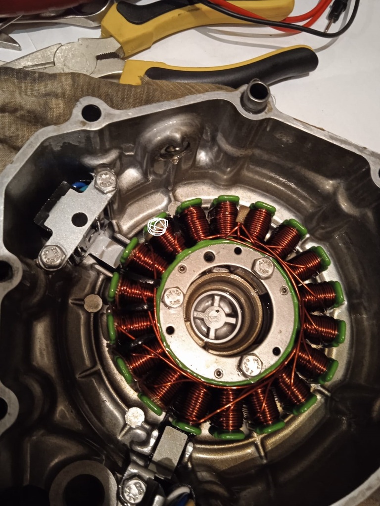

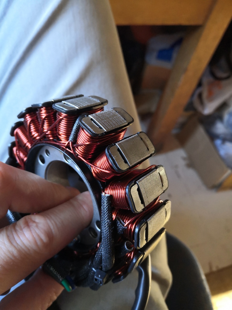

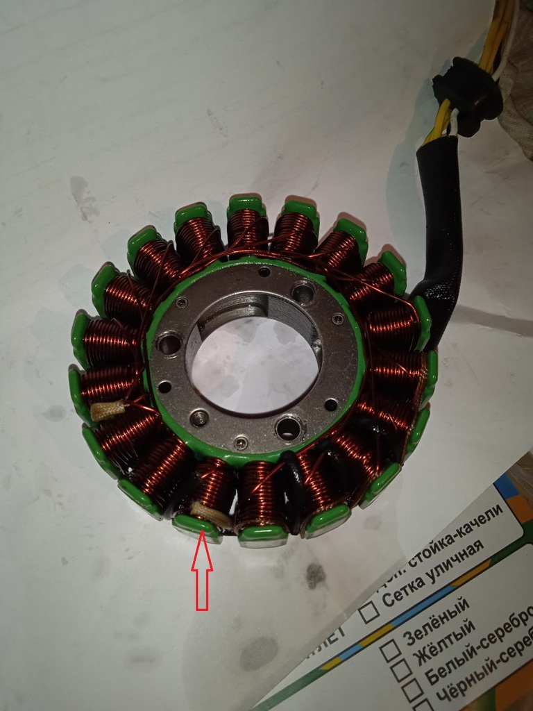

Цитата(DimaBF @ 3.4.2023, 16:56) *
Всем доброго времени суток. Дж 250 2001г. Пропала искра, по инструкции с сайта полазил с мультиметром, выявилось - не звонится Pickup Coil.
Обмотки генератора по жёлтым проводам прозваниваются.
Дальше пока не разбирал. Подскажите знающие: меняется ли этот датчик отдельно, какие там сложности?
где купить аналоги, ссылки может есть у кого свежие?
Всем доброго дня, продолжу чуток свою тему: в итоге был куплен китайский статор. Установил на место по подобию старого, синий зелёный провода поменял - искра есть. Мот не запускается - по всем признакам искра появляется не в то время.
Решено ради эксперимента установить Pickup Coil от нового статора а обмотку использовать свою старую. (Кстати, отвечая на свой же вопрос - заменить не сложно..).
Мотоцикл завёлся.
Теперь уже со знанием дела проверил напряжение - На холостом ходу на клемах аккума 14-14,1 В, при повышении оборотов 13,3 В на горячем двигателе. До этого не мерил, но соответственно также как и было - обмотка старая.
Вопрос такой: на фото китайского статора указал где, по моему, находится Signal Coil. И если я правильно понимаю, он смещён относительно расположения этого датчика на родном статоре.
Ранее тоже были обсуждения - Получается, чтоб установить новокупленный статор нужно сверлить крепёжные отверстия?
Новый статор:
Старый статор:
Новый статор, к лепестку который пометил идут чёрный и белый провода - я так понимаю это Signal Coil

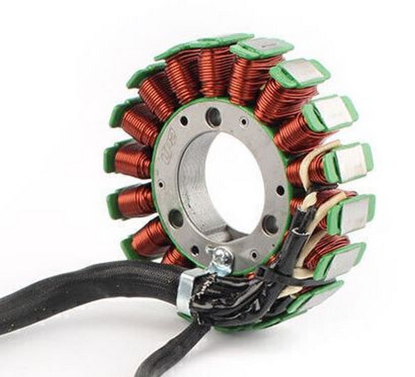

Фото статора со смещенной катушкой встречается у продавцов и с Алиэкспресса и с Амазона. На них просматривается логотип UP2.
Похоже, китайцы неудачно скопировали Caltric и эта партия гуляет по интернету, но плохо продается.
https://aliexpress.ru/item/1005001611314526...000016804100999
https://aliexpress.ru/item/1005004657782141...000030004498796
Про положение катушки на drz-club разбирались:
запомните расположение обмотка питания коммутатора, она находится посередине между отверстиями крепления статора
https://www.drz-club.ru/forum/40-890-8766-16-1284025393
Если в этом статоре можно без повреждений отмотать виток проволоки с обмотки, я бы не стал сверлить, а перекоммутировал сами обмотки. С пропайкой и последующей лакировкой, разумеется.
Работу зажигания тут исследовали -
https://djebel-club.ru/publz/technical/7000...skat-iskru.html
Может геометрия расположения полюсов ротора позволяет смещенной катушке давать правильный сигнал при переполюсовке ее выводов?

О. может у этих статоров дрзетчики меняют контакты местами? Точно на каких то меняют.
Ладно, на один неправильный статор будет в продаже меньше.
Не пробовал менять их местами в колодке?
Не менял. Не вникал дальше..
Пусть лежит , но думаю, теперь не дойдут руки до сверления и прочего, Изначально были непонятки - как так у всех ставится и заводится) , а у меня нет. Теперь мат часть более менее понятна..

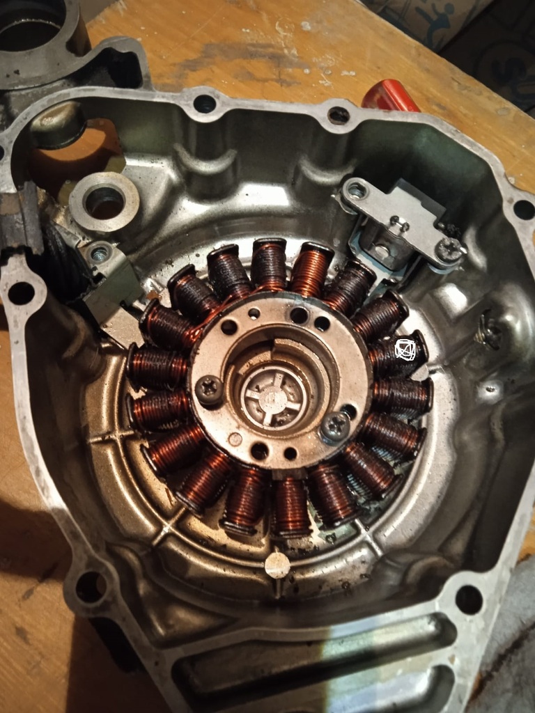

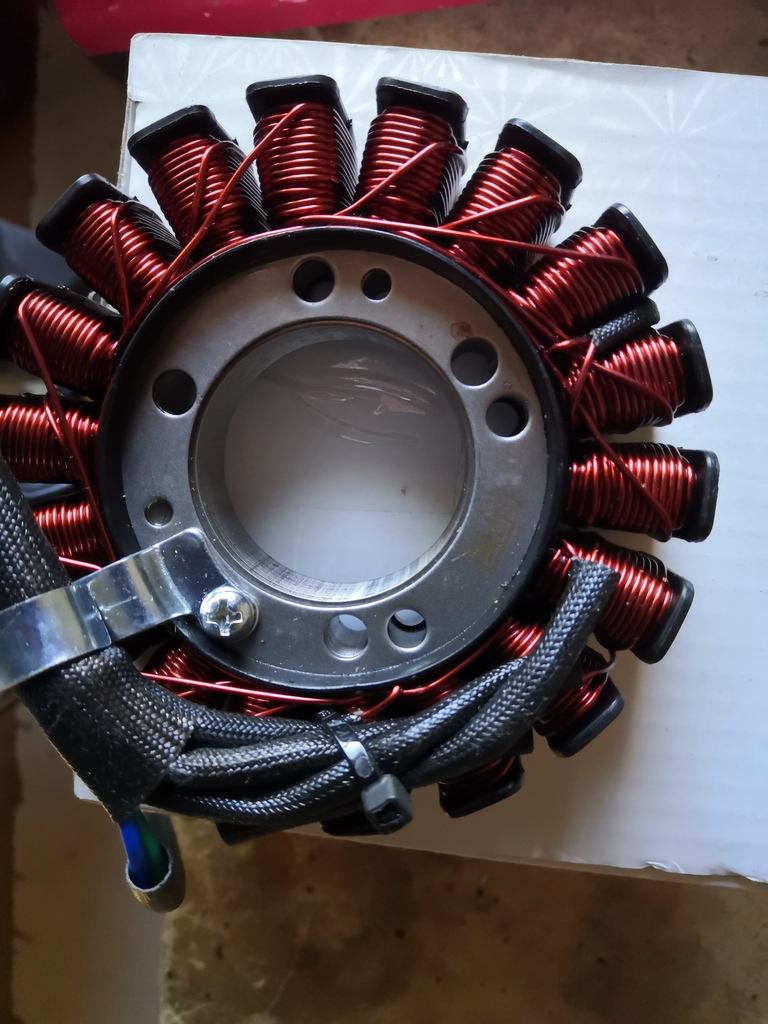

Вот мой статор, тоже UP2.
Соединение обмоток с другой стороны.
Что думаете про ра положение катушки?
В электрике профан, ставить не пробовал.
ksr
сообщение 24.5.2023, 19:46
Сообщение #1857
Сообщений: 510
Регистрация: 2.11.2019
Вставить ник Цитата Из: Уфа
Kawasaki KSR80 1996,
Suzuki Djebel 250XC 1996
Здесь я вижу, что катушка стоит правильно - посередине между отверстиями крепления статора.
Она единственная не соединена с другими, оба конца ее обмотки проводами сразу выводятся в разъем.
IVANYCH
сообщение 24.5.2023, 20:45
Сообщение #1858
Сообщений: 3442
Регистрация: 30.3.2011
Репутация:   56
Цитата(ksr @ 24.5.2023, 16:46) *
Здесь я вижу, что катущка стоит правильно - посередине между отверстиями крепления статора.
Спасибо!
Отлегло, в принципе так и подумал, но мнение специалиста всегда ценно!

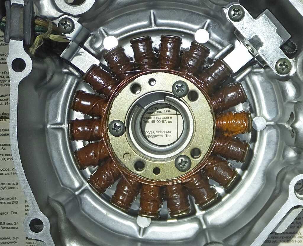

ksr
сообщение 16.12.2023, 1:32
Сообщение #1867
Сообщений: 510
Такое делают, чтобы снизить тепловую нагрузку статора. Меняется способ регулирования - вместо шунтирования обмоток генератора управляется их коммутация к нагрузке. При достаточном напряжении в бортсети обмотки могут отключиться совсем, а при просадке начинают подключаться в той степени, чтобы поддерживать напряжение стабильным.
Такие регуляторы - Shindengen SH775 и более мощный SH847 называют "последовательными" или "открытыми".
Полезна ли будет переделка для Джебела и ДРЗ? Вполне возможно, если регулятор будет точно поддерживать необходимое аккумулятору напряжение и будет достаточно надежен. В продаже кроме оригиналов полно аналогов.
Но есть нюанс при работе с карбюраторным мотором. Регуляторы шунтирующего типа посредством генератора нагружают коленвал стабильно. Это позволяет держаться устойчиво оборотам холостого хода. На небольших двигателях "последовательный" регулятор будет сбивать обороты XX при подключении/отключении любой серьезной нагрузки. Например, на автомобиле "Ока" обороты XX снижаются не только при включении фар, но даже от лампочек стоп-сигнала.
На моем Джебеле 96 года с пробегом около 25 тык на одометре тепловая нагрузка выглядит так. То, что не потемнело - это Signal Coil, катушка, которая не должна нагреваться от своего тока. Все работает исправно со стоковым шунтовым регулятором. Насколько еще хватит не знает никто. И никак не подсчитать, продлится ли ресурс статора, если я поменяю тип регулятора. Статистики не видел.
