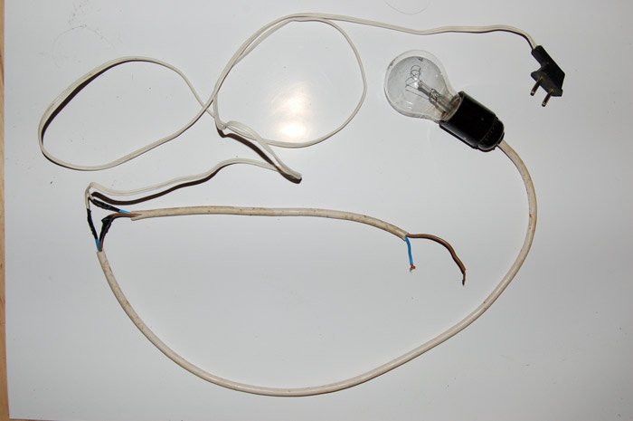

Для проверки замыкания на массу использовал простое, но эффективное приспособление как на фото.
Так же им проверил на межвитковое замыкание обмоток, предварительно распаяв место их соединения в звезду.

Обычного тестера достаточно. 220 вольт - это перебор ИМХО.
Межвитковое замыкание этим не проверишь. Для этого есть приборы, работающие по типу трансформатора или измерение индуктивности.
150 градусов китайской эпоксидки стоило бы проверить хотя-бы в кипящей воде.
Для проверки на обрыв используют 12 вольт.
Для проверки на замыкание 220.
Для измерения сопротивления омметр.
Межвитковое в одной обмотке не так страшно, и проверить его довольно сложно. Омметр даёт весьма пртблизительные значения, а других приборов у меня нет.
Межвитковое замыкание на обмотку другой фазы опасно перегревом и выходом из строя генератора. Поэтоиму я проверял как и замыкание на массу 220 вольт, предварительно распаяв обмотки в месте их соединения в звезду. Обычного тестера при этом точно не достаточно, проверенно...
