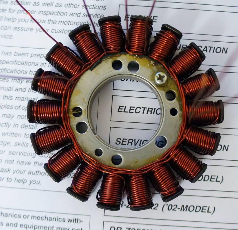

Перемотал генератор, ну и муторное дело. Но вот косяк тока щас обнаружил что все катушки мотал в другую сторону, были намотаны по часовой а я намотал против, нада было мотать типа от свободных концов к общим, а я мотал наоборот, вот теперь сижу и думаю чем это грозит. По идее раз это переменка, то ничем не грозит.
В принципе ничего сложного. Изоляцию делать не стал, промыл в бензине статор и старую покрыл лаком и прожарил.
Обнаружил странности при размотке генератора, некоорые катушки при размотке не кончались там, где должны кончиться, а уходили к следующей и там в дебрях витков и лака терялись, по схеме такого быть ваще не должно было. Например катушка зажигания теоретически ваще одна, но при размотке один конец ушел в катушки с которых выходили нулевые провода. В принцепе при дальнейшей раборке пришел к выводу что это косяк или фича при намотке, если мотал аппарат то просто цеплял случано сосдние катушки если мотал человек то так он мог фиксировать свободный конц чтобы он не болтался и катушка не распускалась, оборачивал например раз вокруг соседней
Вобщем завтра займусь пропиткой обмоток и сушков.

При намотке забей куда мотаешь, я мотал также, переверни генератор он симмеиричный, отверстиие под болт и хомут с другой стороны будет, концы выводишь только так чтобы они с нужной стороны были. Направление влияет, если смотреть со стороны генератора ротор вращаеться против часовой стрелки кажеться так вот у тебя на статоре от начала обмоток к концу должно получиться вращение ну както так если подробней нужно расскажу.
Пропитывал МЛ-92. Сушил как в тех документации:
Сушка поверхности:
Первый слой лака перед повторным окунанием и второй слой лака перед горячей сушкой выдерживают при температуре (20 ± 2)°С в течение 15 - 20 мин. Затем сушат при температуре (105 – 110) °С в течение 1 ч.
В толстом слое лак просыхает при температуре 120°С в течение 16ч.
Сушу в духовке, у меня электронный термометр, выставил регулятор так чтобы температура плавала 110-130
Короче ХЗ сколь нада сушить. Я положил в банку с лаком он там пропитывался 10 минут, потом час сушил, обнаружил что лак стек на одну сторону и там слой толще, охладил статор пропитал снова, второй раз перевонул другой сторонной вверх и дал стечь, щас сушу снова, наверно посушу еще пару часов, толстый слой вроде, поэтому думаю что сушка 3-4 часа сумарно нормально будет.
Ну раз без разницы куда намотка идет, то значит забью на переворот статора, я просто уже все провода вывел на нужную сторону и смотал общий провод, осталось тока пропаять. Наерно тока обмотку зажигания перекину местами. Как я понял из этой темы для этой обмотки важно наравление навивки.
kserv

МЛ-92 как бы не подходит для масляной ванны, у нас генератор в масляной ванне, я не стал МЛ-92 использовать.
Сейчас жду КО-916 и КП-55-5 поищи почитай про них http://www.deltaplast.ru/kat/kompaund.htm, я хочу им написать уточнить какой именно использовать там их с 1 по 5 свойства похожи.
ты правильно зделал выводы обмоток на другую сторонц выводищь и все там важно направление вращения внимательно от начала обмоток к концу если перевернешь не будет работать, на катушку можешь забить не парься с ней в разъеме вытаскиваешь 2 штырька и меняешь местами и все, ибо генератор будет уже собранным это самый простой вариант.
Да я знаю про лак, писал тут гдето выше свои предположения, где его достать даже можно. КО916 у нас не нашел, тока МЛ на розлив. Народ ваще всяким гавном пропитывает, думаю масло будет долго его растворять, если прожарить и пропитать толком.

При 130 градусах начинается разрушение эмали провода .Поаккуратнее с температурой . Есть разные марки эмальпровода с разными коэффициентами температуры .Как то так сложилось я на заводе работал лак делал кое что знаю по теме .
